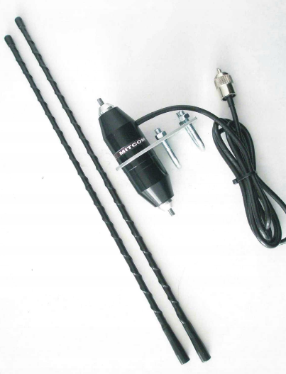

    Cześć z racji ze jestem tu nowy nie mogę linku podać wie ktoś coś używał tą antenę ABDIP-BAL-FG-1/2L-CB27-2000 Profesjonalna zbilansowana antena baza klasy DIPOL 1/2 L na pasmo CB-Radio 27MHz}, od firmy MITCOM-ELECTRONIC.
  • #2 20040015
    Jap
    Poziom 29  
    czytając parametry coś mi się nie zgadza...
    zakres pasma pracy : 26~28,5 MHz ( w/g zamówienia inne zakresy )
    - długość fali : 1/2 L
    - długość anteny : ~ 200 cm.
    Jak półfalowy dipol na pasmo o długości pasma 11m może mieć długość 2m? Coś mi matematyka szwankuje...
    Raczej wynika z tego, że jest to tzw. dipol skrócony (czytaj kompromisowy i wąskopasmowy). Jeśli chcesz poszaleć z domu na paśmie CB to szukaj anten 5/8 lambda. Takie anteny mają fajną charakterystykę promieniowania ale są prawie 3 razy dłuższe od twojej propozycji.
    Jeśli jednak chcesz tego dipola to zrób z drutu wg tysiecy opisów w sieci - koszt będzie 20x mniejszy niż proponowana antena a będzie działał o wiele lepiej od niej.

    Zastanawiam się nad tą od niedawna wynajmuje mieszkanie blok 2 piętro i szukam czegoś niedużego na balkon. pomyślałem o tej antenie długie anteny odpadają jak nademną balkon sąsiadów, tak antena z 2 promiennikami ma 2 metry i jest skróconym dipolem antenę chce zamontować na uchwycie od sat i z 3 cm jeszcze ją w górę podniosę, a tak to antena na pasmo cb miałem chwile pożyczonego bumeranga wersje at 68 ale na wietrze ona mocno się buja za słaba na balkon, boomerang na pewno wspomniany jest na dach lepszy.
    zapytam jeszcze według instrukcji powinienem od barierki balkonu oddalić na co najmniej 50 cm tą antenę, a od ściany budynku co przodu barierki balkonu mam 87 do tego bym te 50 cm na uchwycie oddalił to wyjdzie ze oddale od ściany bloku 137 myślę ze będzie ok odległość antena jest bez masy na mocowaniu więc ok powinno być.

    Wracając do tematu, ja nie miałem do czynienia z tą "antenę", lecz patrząc na opis tego czegoś nie zainwestowałbym takiej kasy (500zł) w coś tzw. uniwersalnego, które w zasadzie jest do niczego.

    Nie wiem jakie osiągi chcesz uzyskać dzięki tej "antenie", lecz na pewno nie DX jak w jej opisie.
    Moim zdaniem lepszym i tańszym rozwiązaniem, byłaby jakaś antena samochodowa 5/8λ, zamontowana do metalowej balustrady balkonowej za pomocą odpowiedniego uchwytu.

    W przypadku tej "anteny" o którą pytasz, na pewno nie zwiększysz zasięgu bez względu na jaką odległość ją odsuniesz od elewacji.
    Ta antena, moim zdaniem to zwykły "kit a jej parametry to chwyt marketingowy, niemający się nijak do praw fizyki.
    Dwa skrócone promienniki ¼λ połączone w konfiguracji dipola prostego, otwartego ½λ? :cry: Opinie nt. anteny ABDIP-BAL-FG-1/2L-CB27-2000 Profesjonalnej DIPOL 27MHz MITCOM-ELECTRONIC
