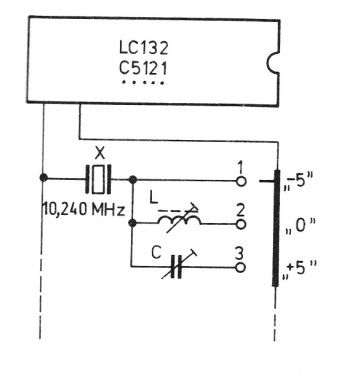

Nie, dziękuję Przekieruj mnie tam603mariusz napisał:Czy da się w Presidencie Herbert 1 pod przyciskami:
szyba 9 dorobić +5
szybka 19 dorobić +10
jakie rezystory zastosować itp.
Rezystory dać przy przyciskach czy przy kwarcu.

Da się.
Ale jak pytasz o rezystory to odpuść sobie bo nie masz pojęcia o co chodzi. Daj komuś, kto się zna.

603mariusz napisał:jak komuś radio chodzi w piątkach wstawia przy kwarcu dławik 6,8 uH i ma zera.

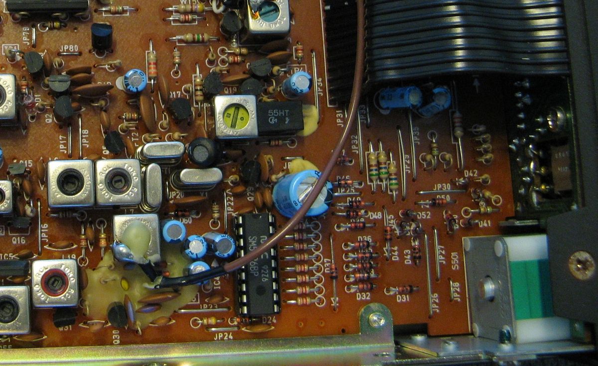

ArturAVS napisał:Z tego co ja pamiętam to: SM5126BP.Nie pamiętam jaka w tym Herbercie jest synteza
ArturAVS napisał:Strojenie w 5 robi się fabrycznym trymerem przy kwarcu,
gumisie napisał:Z tego co ja pamiętam to: SM5126BP.
gumisie napisał:Z tego co mi wiadomo, to "fabryka" nie montowała trymera.
gumisie napisał:Ten schemat, który zamieściłeś dotyczy innej syntezy.
ArturAVS napisał:I Chwała Ci za to, lecz wiem z doświadczenia, że z Herbatnikiem wcale nie jest tak łatwo jakby się mogło wydawać.Chciałem pokazać sposób przełączania a nie konkretny schemat
gumisie napisał:ingerując w miejscu C113, niewiele uzyskamy a wręcz zrobimy sobie zbędny bałagan. P.cz "zeświruje?.
gumisie napisał:Dlatego w przypadku Herberta, dokładałem dodatkowy generator 10,240MHz (a było to ze trzydzieści lat temu ).
gumisie napisał:Dla siebie zrobiłem, "troszeczkę" bardziej rozbudowaną wersją.

Wracając do tematu, użycie przełączników CH9, CH19 do tego celu to moim zdaniem zły pomysł.
