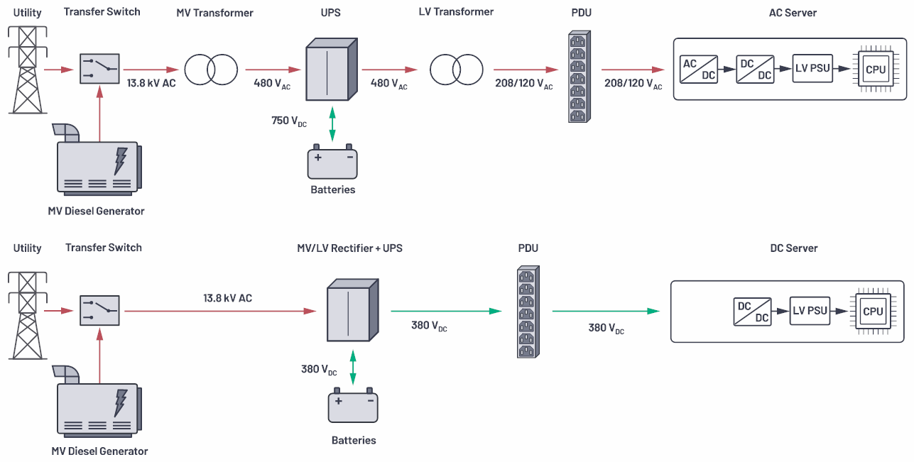

Centra danych z zasilaniem DC
Operatorzy centrów danych aktywnie rozważają różne technologie i rozwiązania w celu poprawy sprawności energetycznej wykorzystywanych obiektów, ponieważ energia jest jednym z ich największych kosztów operacyjnych.
Operatorzy centrów danych dostrzegają istotne korzyści w dystrybucji prądu stałego, ponieważ zmniejsza się liczba punktów konwersji między prądem zmiennym a stałym, a integracja z systemami energii odnawialnej jest łatwiejsza i sprawniejsza. Redukcję punktów przetwarzania pozwala na:
* 5% do 25% oszczędność energii dzięki wzrostowi sprawności transmisji i konwersji oraz mniejszemu wytwarzaniu ciepła
* Podwojenie niezawodność i dostępność systemu
* Redukcję o około 33% powierzchni zajmowanej przez system zasilania
Rys.3. Mniejsza ilość elementów jest wymaganych w systemie zasilania prądu stałego dla centrów danych, a straty są mniejsze niż w przypadku tradycyjnej sieci dystrybucji energii, korzystającej z prądu przemiennego.
