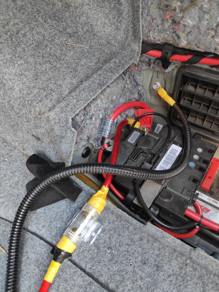

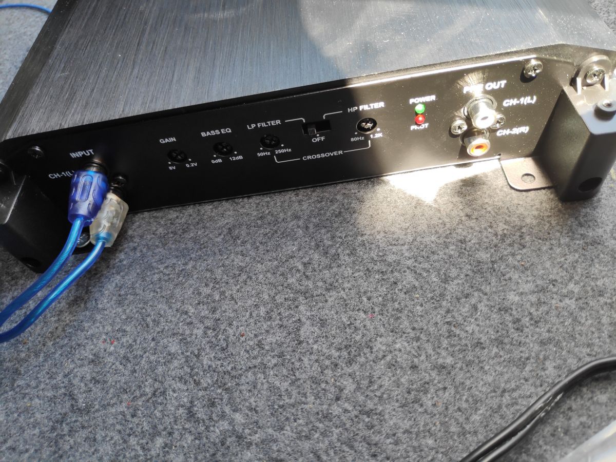

    Witam kupiłem sobie zestaw głośników pod fotele 100W RMS 200mm 4ohm od firmy Audison (nie były tanie) i do tego wzmacniacz Alphine BBXT600 dwu kanałowy o mocy 2x50W RMS przy 4ohm problem w tym że nie umiem ich wystroić bass jest mierny a jak dam głośność na maks to trzeszczą że aż miło co mogę zrobić doradzi ktoś coś wydałem na to 1200zl także no a podobno wzmacniacz powinien być słabszy od głośników RCA puszczone przez konwerter sygnału do seryjnego radia profesjonal

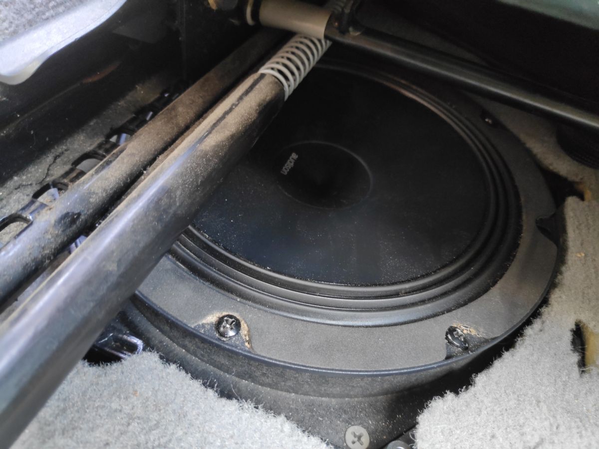

    Głośniki zostały poprawnie zamontowane w obudowie, nie ma nieszczelności między wewnętrzną a zewnętrzną stroną membrany. W wzmacniaczu jest ustawione odpowiednie cięcie częstotliwości na filtrze dolnoprzepustowym? Może być za mały wzmacniacz do tych głośników, niskie tony lubią mocne wzmacniacze i dużo prądu.

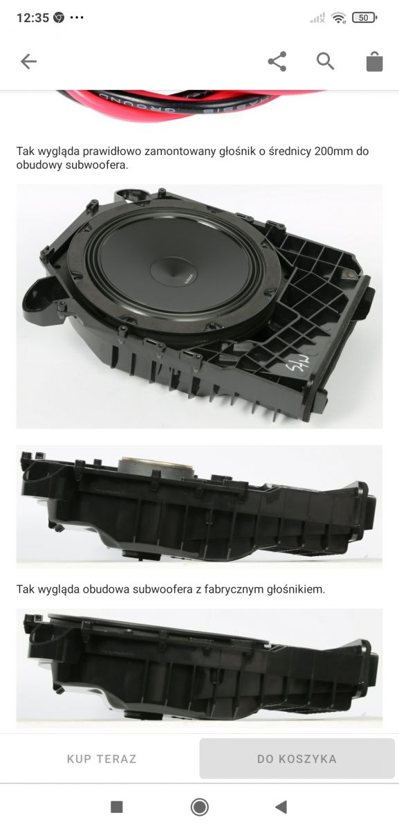

    Jakie to głośniki? i jakie obudowy?
  • #5 20042162
    domino987
    Jesteś pewny że ten głośnik jest przystosowany do tak małej obudowy?
