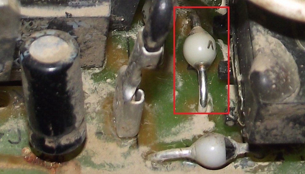

    Z powodu przedostania się wody do środka przerdzewiała jedna z nóżek od diody tak że nie da się jej już połączyć.
    Wylutowałem tą diodę jednak nie jestem w stanie odczytać jej oznaczeń.
    Posiada ktoś schemat do tego pastucha? Byłbym bardzo wdzięczny.

    To ta zaznaczona na zdjęciu, niestety nie mam teraz tej płytki przy sobie więc nie podam numeru oznaczenia na płytce.
    Zdjęcie wziąłem z Internetu

    Skąd pewność że taka sama?
    Na płytce są również inne diody wyglądające identycznie i różniące się oznaczeniami

    >>20041283 Te dwie diody mają takie same oznaczenie BYV 38 V
