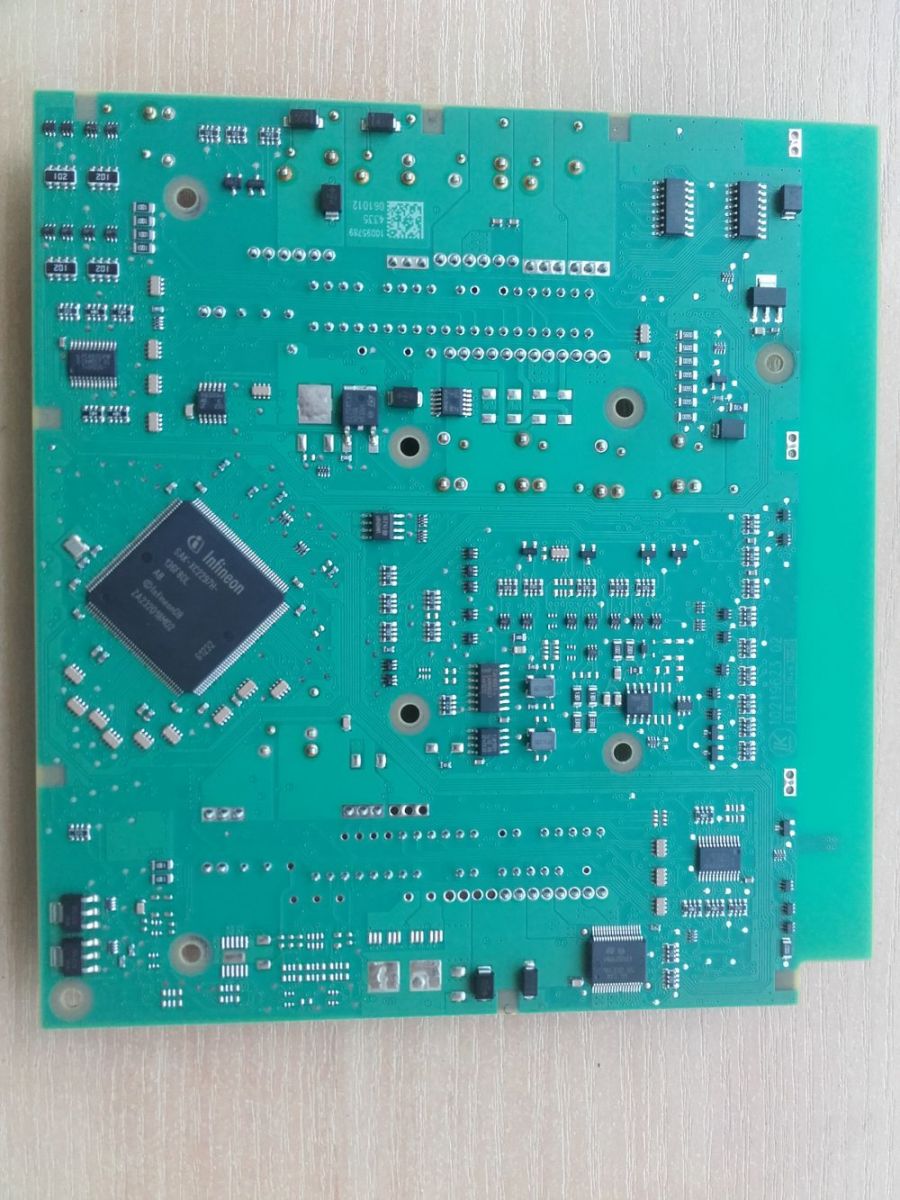

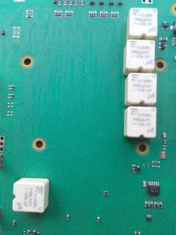

    bolekf2
    Rozebrałem BCM, jest kilka przekaźników, większość jest "5 nóżkowa" i dwa z nieco innymi numerami "4 nóżkowa", ciężko będzie namierzyć który odpowiada na wycieraczki przednie...
    Fabia II 2012r. - Moduł BCM 6R7937086M wymiana, wycieraczki przód
    Fabia II 2012r. - Moduł BCM 6R7937086M wymiana, wycieraczki przód Fabia II 2012r. - Moduł BCM 6R7937086M wymiana, wycieraczki przód Fabia II 2012r. - Moduł BCM 6R7937086M wymiana, wycieraczki przód
    Sprawdzę dosłownie za chwilę, wszystko, o czym podpowiadaliście i dam znać jak to wygląda,
    W module centralnej elektroniki są dwa kody usterek, których nie da się usunąć, usuwają się na chwile, ale zaraz wracają:
    00077- Winshield Wiper Stop Switch (F229)
    004 no signal/communication
    03583- Control Circuit for Windshield Wiper Motor (1/2 Speed)
    007 Short to Ground
    Symulowałem czujnik zamknięcia maski zworką, wycieraczki nadal nie działają.
    W VCDS widać jak przełącza się manetką w każdym położeniu.
    Poprzez wysterowanie VCDS'em słychać jak przełącza się/przełączają się przekaźniki, ale wycieraczki nie pracują. Przez moment widoczne było jak próbowały ruszyć, ale dosłownie o centymetr/dwa, poprzez kilkukrotne przełączanie manetką, wtedy, kiedy było słychać przełączające się przekaźniki.
    Podmieniłem dodatkowo manetkę i silniczek wycieraczek, używane, bez skutku.
    Czy w tej sytuacji pozostaje jedynie BCM? Wymiana polega tylko na plug and play, plus kodowanie wg oryginalnego, czy wymaga dodatkowych czynności?
