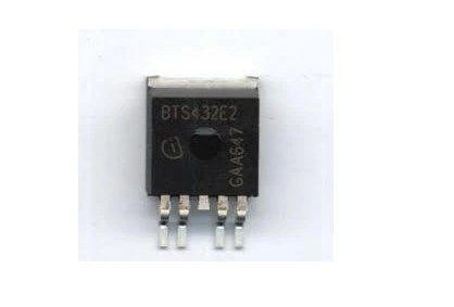

trymer01 napisał: Po obcięciu wkładki radiatorowej i wykrępowaniu końcówek - da się.
Wymiary obudowy takie same.
Jasne, ale wymaga to mechanicznej ingerencji. Z "braku laku" kilka razy byłem zmuszony tak właśnie robić

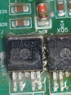

Acech1 napisał: Czyli wygląda że BTS432E2 ma większy prad i chyba można go zastosować -jest dostępny
Jeśli nie jest wykorzystywana funkcja diagnostyki to tak. Drivery te mają wyprowadzone wyjście diagnostyczne na którym jest sygnalizowane zwarcie/przeciążenie/przegrzanie, wstawienie "mocniejszego" drivera przy np. przeciążeniu może nie być sygnalizowane i spowodować inną awarię (np. spalenie ścieżek). Sprawdź czy pin 4 jest podłączony. I tak z ciekawości, co to za moduł?
