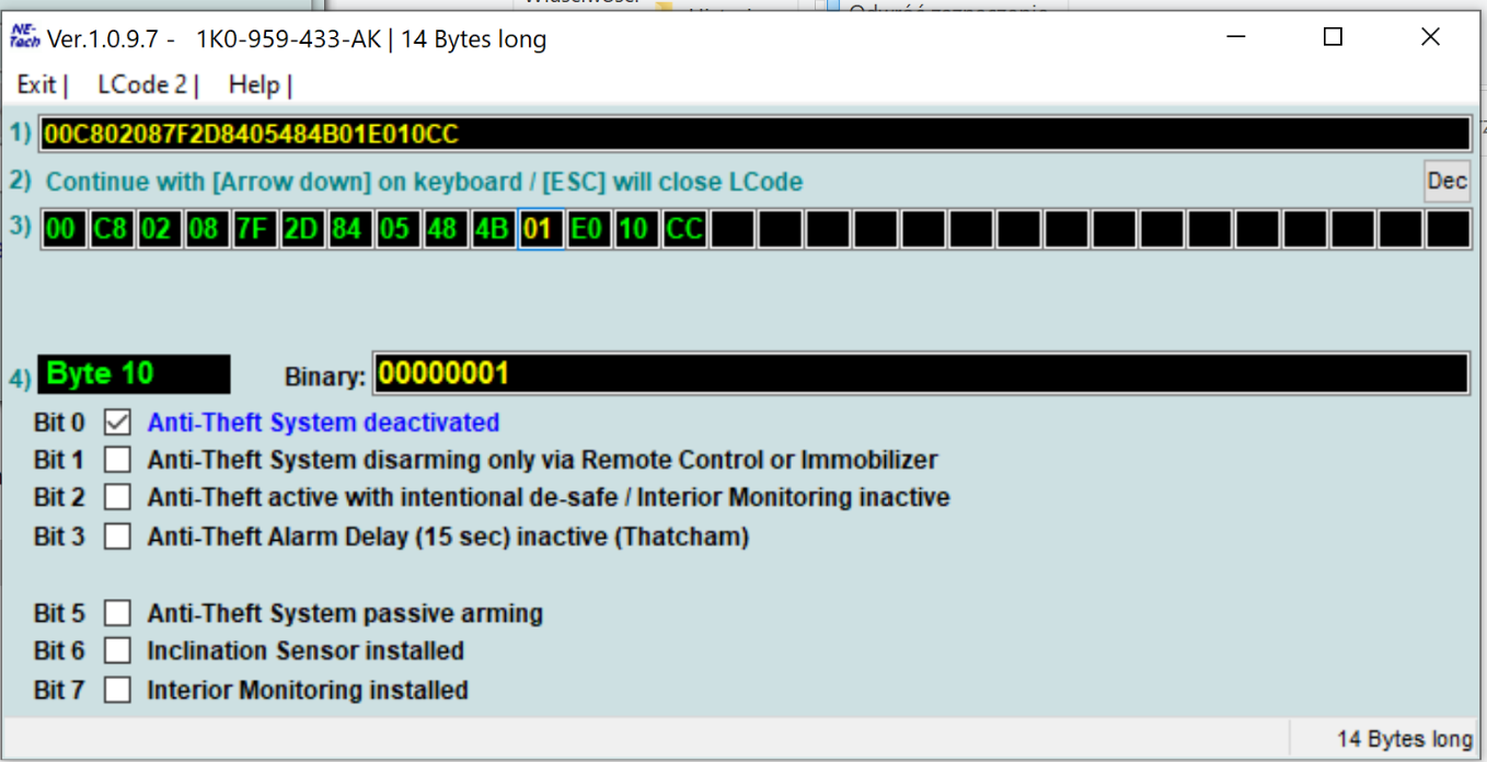

    Witam, mam pytanie, posiadam Golfa 4 1.4 z 2002r. Posiadam w nim centralny zamek oraz jakiś alarm (klakson), chciałbym zapytać na jakiej zasadzie on się uruchamia, kiedyś pamiętam że zadziałał po tym jak otwarłem auto z kluczyka i otwarłem drzwi od strony pasażera z przodu (mam 3dzrwiowy model), ale teraz jak chciałem zobaczyć czy działa zrobiłem to samo co wyżej o nic.

    Nawet jeżeli będziesz wiedział jaki to typ alarmu, co możesz sprawdzić na nim samym, to i tak co do czujników nie możesz być całkowicie pewien. Chyba że jesteś pierwszym właścicielem tego samochodu. Ale na początek nie zaszkodzi zapoznać się z tym alarmem, i jego opisem.
    Sprawdź testerem diagnostycznym czy masz alarm fabryczny.
    Spróbuj go wyłączyć. Jeżeli dasz radę, tzn. że posiadasz system fabryczny.
