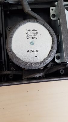

    DjMapet
    Sprawdź/obejrzyj dokładnie, czy na tym głośniku są jakieś oznaczenia modelu, serii itp. Czasem zdarza się na Alle, Ali, czy Ebay trafić głośniki do różnych sprzętów, np: https://www.ebay.com/p/1169602389?iid=152125497355

    Mobali
    ... a najlepiej wstaw tu dokładne zdjęcia, najlepiej tego sprawnego z uszkodzonej pary. Takie, żeby były widoczne oznaczenia, parametry, wymiary, itp. Być może w ten sposób uda się łatwiej dobrać sensowny przetwornik zastępczy?

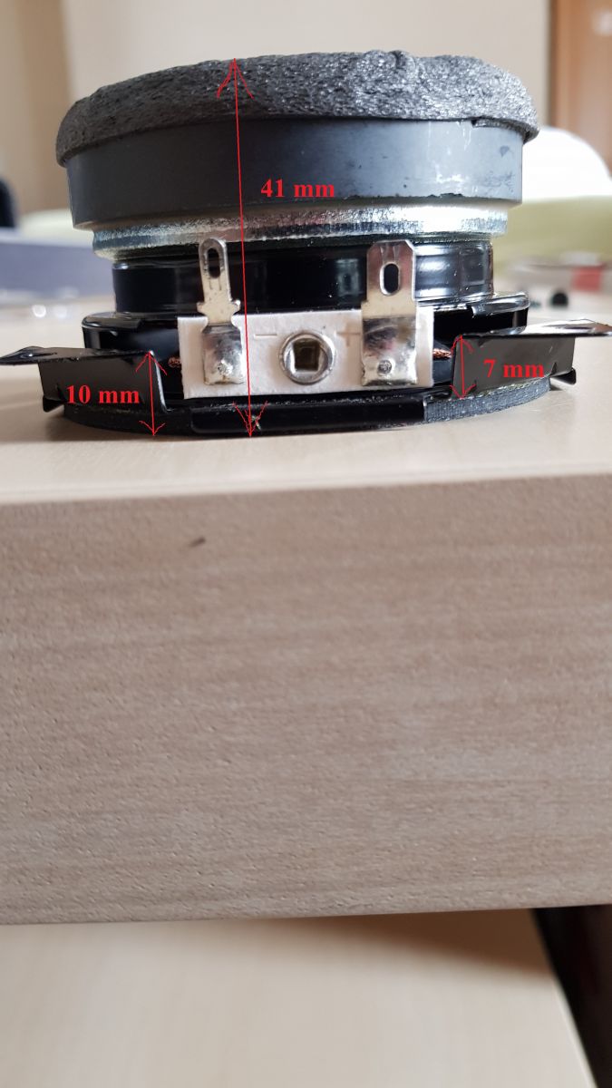

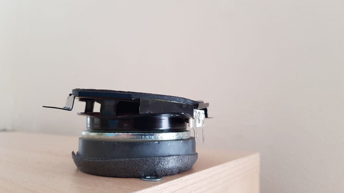

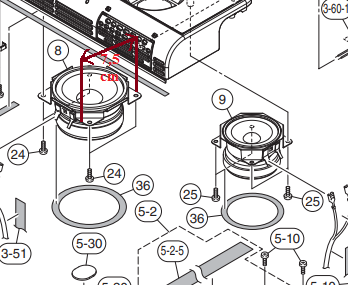

    lukasz1981mr
    Uszkodzony głośniczek to ten 20W, szerokość ramki na której jest zamontowany wynosi 7,5 cm. Po przetestowaniu stwierdzam że jedynie jakiś głośnik w miejsce tego zepsutego jest sens wmontować gdyż na nim słychać główny vocal. Soundbar Yamaha Yas-105 - uszkodzony jeden głośniczek Soundbar Yamaha Yas-105 - uszkodzony jeden głośniczek Soundbar Yamaha Yas-105 - uszkodzony jeden głośniczek

    bwc
    Podaj więcej wymiarów głośnika:
    - szerokość kosza (piszesz 75 mm)
    - rozstaw otworów mierzony po osi otworów na wkręty
    - wysokość ucha mocującego
    - wysokość głośnika.

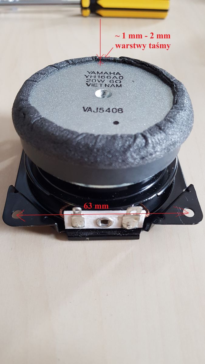

    lukasz1981mr
    szerokość kosza : 75 mm
    pozostałe parametry jak na zdjęciach. Soundbar Yamaha Yas-105 - uszkodzony jeden głośniczek Soundbar Yamaha Yas-105 - uszkodzony jeden głośniczek

    DjMapet
    Długo szukałem i nie znalazłem takiego głośnika. Może komuś się uda. Spróbuj poszukać na Wietnamskich stronach. :-)
    Innego głośnika nie zaproponuję, bo nieznane są parametry TS oryginalnego a poza tym nie istnieje coś takiego jak zamiennik głośnika.
    Może da się odratować ten uszkodzony?
    Sprawdź czy jest sprawny elektrycznie (jaką ma impedancję), zrób i wrzuć dużo fotek w zbliżeniu, zwłaszcza uszkodzonego miejsca.

    bwc
    Niestety problemem jest bardzo mały wymiar 41mm wysokości głośnika. Monacor ani Visaton nie mają w ofercie głośników z wygiętymi uszami mocującymi i o impedancji 6 Ohm. Może dałoby zamontować mniejszy rozmiarowo bezpośrednio do płyty obudowy np. na jakiś klej.
    https://www.visaton.de/en/products/drivers/fullrange-systems/fr-58-8-ohm
    https://blackdotaudio.eu/glosnik-sb-acoustics...---full-range---wideband-driver,254,9865.html
    https://monacor.pl/produkty/sp-6-8sq
