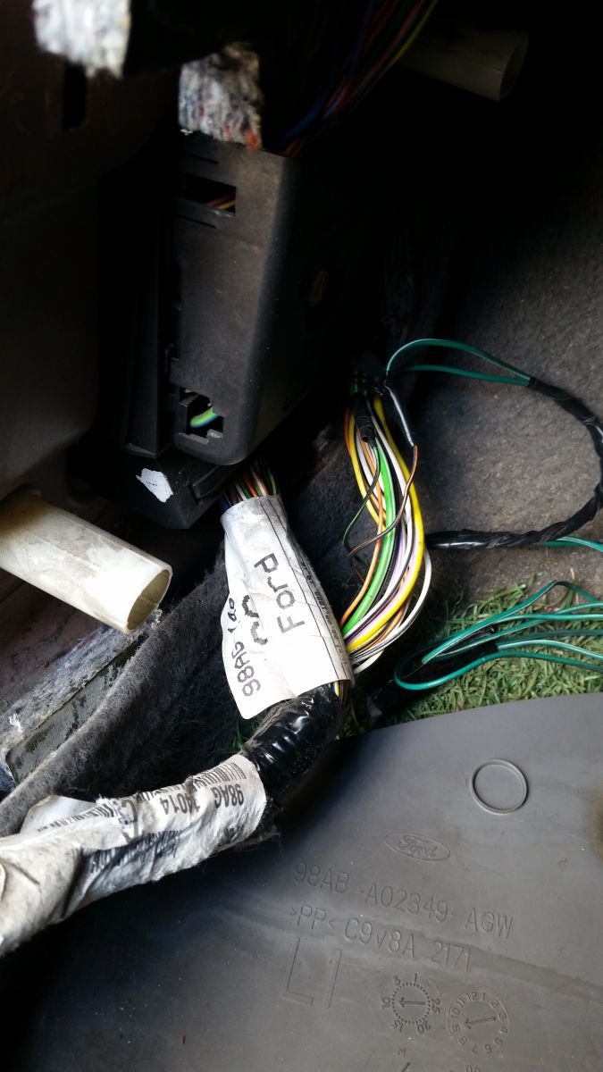

    Chciałbym zapytać czy dam radę sam podłączyć sterownik Modemix. Model na zdjęciu. Jeżeli tak to czy mógł by mnie ktoś nakierować a może jakiś filmik bo nie znalazłem. Co, gdzie rozebrać i jak podłączyć. Dziękuję z góry za podpowiedzi 👍👍

    Wpiąć się trzeba przed słupkiem. Zdaje się, że zdejmujesz plastiki ze słupka i kawałek progu obok siedzenia kierowcy.
    https://www.elektroda.pl/rtvforum/topic3807723.html są zdjęcia, trzecie i czwarte, przewody, czyli przedni dolny róg odrzwi kierowcy.

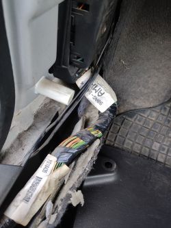

    Czy to będzie to? Rozkręcić śrubę? Focus 2000 1.6 benzyna - Uniwersalny sterownik zamka. Jak podłączyć.
    Jeżeli to jest to. To mam podłączać się w kabelki od dołu zanim dojdą do tej kostki czy już od góry gdzie idą w stronę bezpieczników?

    Czyli wnioskujesz że tu? Focus 2000 1.6 benzyna - Uniwersalny sterownik zamka. Jak podłączyć.
    Chodzi mi o samo otwieranie i zamykanie. Jakie kabelki, gdzie

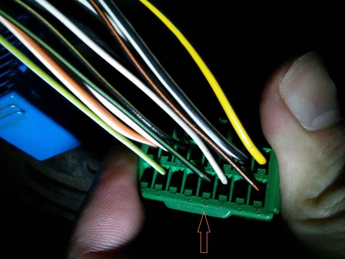

  • #15 20045968
    CameR
    CameR napisał:
    Sterowanie impulsami masy.
    Otwieranie - biały
    Zamykanie - czarno/pomarańczowy
    Spotkałem się też z innymi kolorami:
    Otwieranie - czarno/pomarańczowy
    Zamykanie - czarno/zielony
    Tester z żarówką do ręki i szukaj. (oczywiście przy "zamkniętych drzwiach")
    Pomogłem? Kup mi kawę.

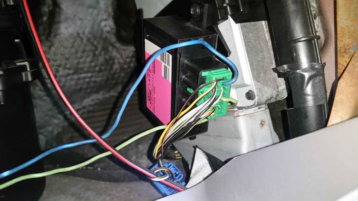

  • #16 20046574
    g107r
    Poziom 41  
    Ja też.

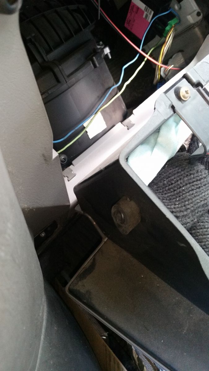

    Znowu spróbowałem, jeden otwiera jak trzeba, drugi nie reaguje (z masą), za to łączenie ich razem... Z opisów, to nie tak miało być, żeby je łączyć i rozłączać.
    To cieniutkie przewody, w takich szukasz.
    Z boku schowka są takie ograniczniki, trzeba je trochę wcisnąć, i da się całkowicie otworzyć schowek.
    Widać obudowę wentylatora, i różowe coś.
    Jak też masz różowe (wersja bieda), to można podobnie.

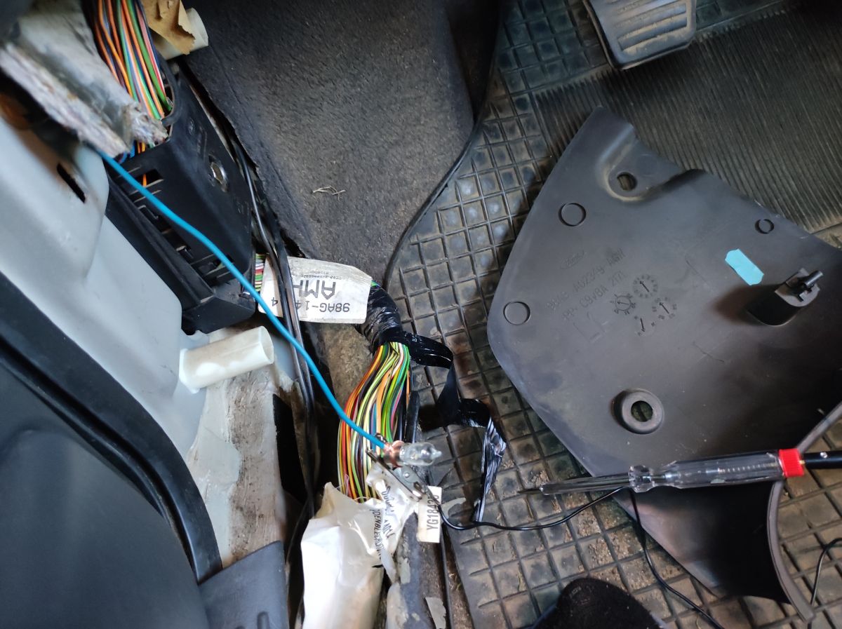

    Zrobiłem taką pseudo żarówkę 12 vat. Sprawdziłem tylko kilka przewodów iż niestety z zamkniętymi drzwiami jest bardzo ciężko. Mało miejsca w aucie. Focus 2000 1.6 benzyna - Uniwersalny sterownik zamka. Jak podłączyć. jak już napisałem sprawdziłem tylko część przewodów. Ciężko z moimi gabarytami w takim małym aucie. Na przewodzie pomarańczowo niebieski albo zielony. Nie wiem jaki to kolor. Slabo widać ale sobie zaznaczyłem. Zapala się probówka. I na samym pomarańczowym. To cienkie przewody. Nie te grubsze.

    g107r
    Poziom 41  
    Śrubokręt, kluczyk, kawałek patyka, i zamknij zamek na otwartych drzwiach.
    Zajrzyj za schowek pasażera.
    W te pudełko wchodzą te same kabelki, których szukasz, na teraz to minuta, aby sprawdzić, czy masz ten sam GEM.
    Jak ten sam, to bym się nie męczył w progu.

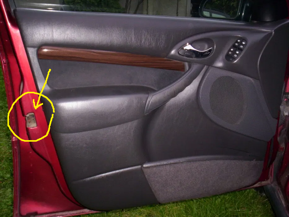

    Nie chodzi o bezpiecznik, mamy je dobre, a o te "czerwone gumki" od styczników sterujących centralką zamków.
    Pewnie twardnieją, u ciebie jakby jedna, bo czasem zamek reaguje, znaczy gumka jakoś odpuszcza ten włącznik pod gumką, i jak napisałeś
    winmap napisał:
    Jednak czasami łapie otwieranie
    Masz podane kolory przewodów.
    Znajdź takie najcieńsze w tej wiązce, i je sprawdzaj, kontrolka do plusa zasilania i drugim końcem szukasz pojawiającej się masy na tych przewodach blokując/odblokowując drzwi.
    W żółtym kółku zaznaczyłem zamek drzwi, na słupku masz jego drugi element, który wchodzi w zamek w drzwiach...
    Albo od razu zaglądasz za schowek, w GEM wchodzą te same poszukiwane przewody, lub jak widać u mnie, wejścia sterujące są zdublowane, tyle że bez wychodzących przewodów z wtyczki, więc wetknąłem tam swoje.
    Zgaduję, że to miejsce na przewody sterujące centralnym zamkiem przez fabryczny anti theft, czyli alarm, ale że rok temu się trochę dokształcałem... :wink: Bo był też inny GEM.

    Nie do plusa, tylko do masy i szukasz na którym kablu centralny zamek będzie się zamykać i otwierać.

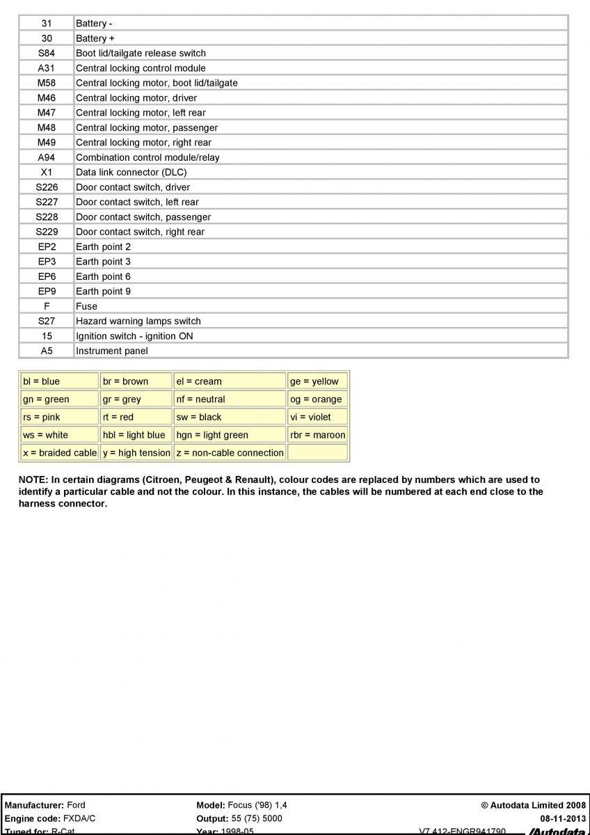

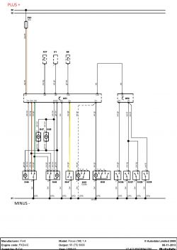

  • #28 20048886
    CameR
    Jeżeli sterowanie na zielonej wtyczce fabrycznego sterownika (Pin.13 i pin.16) nie działa,
    to możesz zrobić jeszcze inaczej.
    Zielona wtyczka sterownika centralnego zamka.
    Wysteruj bezpośrednio silnik siłownika w drzwiach.
    Pin.7 i Pin.8 - w spoczynku na obu pinach jest masa.
    Musisz "rozciąć" przewód dochodzący do Pin.7 i od strony zamka podać +12V i to samo na Pin.8.

    To zrób jak ja, na próbę przez kontrolkę daj masę w te dziury, w których widać przewody zielony i niebieski na moim zdjęciu.
    Jak wypniesz wtyczkę, to się nawet podłączysz bez odkręcania modułu, do tych przewodów których szukasz, bo tam być powinny.
    Białego cienkiego nie. Na gruby biały bo taki był, nie reagowało. Czarno zielony był. Brak rekacji. Dobrze napisaliście że ford do łatwych nie należy.. Nie będę rozbierać przy schowku itd żeby czegoś nie rozpieprzyc gorzje. A itak dzisiaj już nie podzialam nic. Bo garażu nie ma a w aucie sauna będzie do wieczora.
    CameR napisał:
    Możesz zrobić jeszcze inaczej.
    Gdzie tej wtyczki szukać? Już zgłupiałem..
  • #30 20048901
    g107r
    Poziom 41  
    Za schowkiem, GEM spełnia funkcję centralnego zamka.
