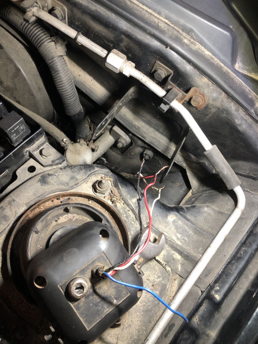

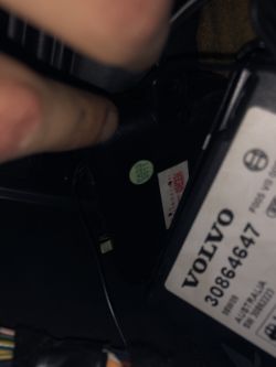

    Posiadam volvo v40 z roku 98 kombi z silnikiem 1.9 td
    Chciałem wymienić akumulator na nowy i po podłączeniu nowego włączył się alarm który nie mam pojęcia jak wyłączyć

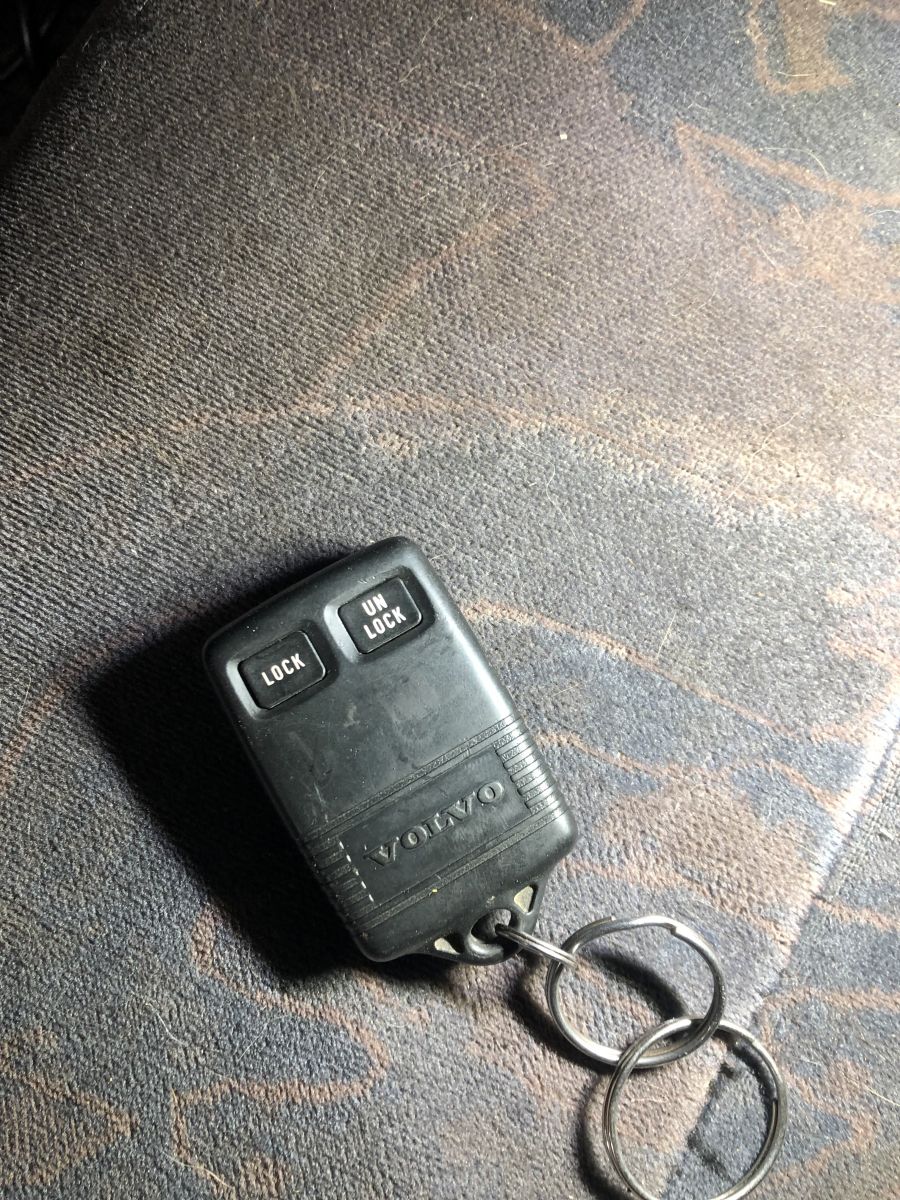

    Zamykanie auta z kluczyka nic nie daje tak samo zamykanie z pilota cały czas alarm jest aktywny dopiero odpięcie klemy wszystko wyłącza

    Widać ze ktoś coś tu już kiedyś próbował zrobić
    Ja rozkrecilem tylko ten pod maska żeby odciąć syrenę

    Z Twojego opisu wynika, że alarm jest dołożony w warsztacie .
    Nie wiadomo jaki to model centralki.
    Taka reakcja alarmu świadczy o usterce centralki - zazwyczaj utrata zawartości pamięci.
    Najprościej - jeżeli alarm jest dołożony - zdemontować i przywrócić instalację samochodu do stanu fabrycznego.

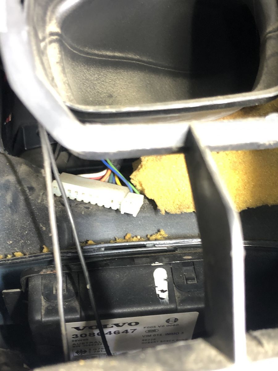

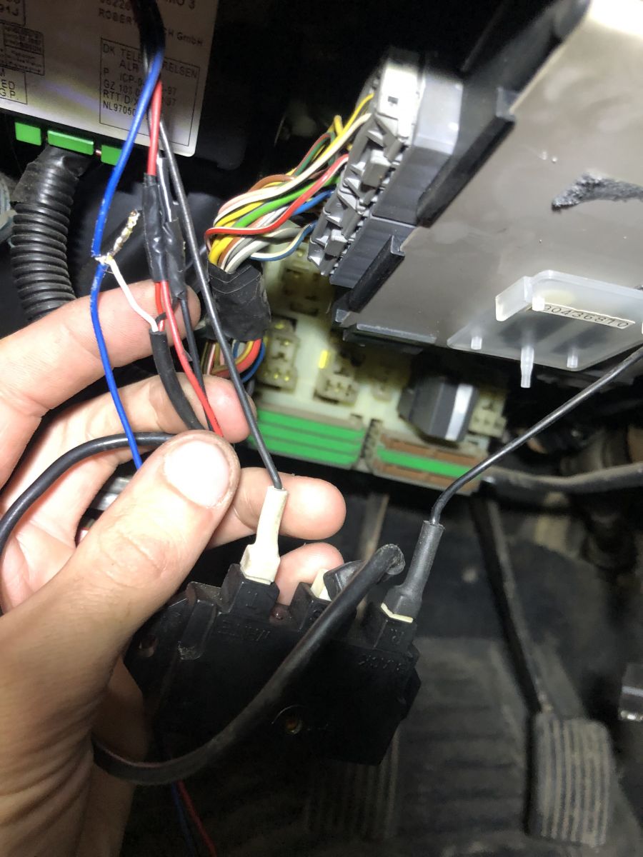

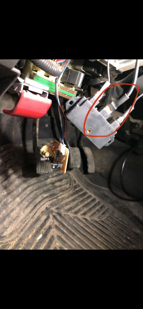

  • #4 20043787
    janosiksik
    Znajdź centralkę po przewodzie od czujników, które pokazałeś. Środkowy przewód czujnika, ze zdjęcia pierwszego, trafia do centralki. Potem podpowiemy co dalej.
  • #5 20043831
    Bartii21
    Poziom 5  
    Volvo V40 98r - jak wyłączyć alarm po podłączeniu nowego akumulatora?
    Czyli szukać gdzie idzie zaznaczony na czerwono kabel tak ?
    Czyli tak
    Środkowy idzie jako biały i łączy się z niebieskim jedne niebieski idzie pod maskę druga strona do tego urządzenia niżej to chyba od czułości jest
    Potem środkowy idzie jako drugi czarny tez pod maskę i tez do tego urządzenia od czułości
    Volvo V40 98r - jak wyłączyć alarm po podłączeniu nowego akumulatora? Volvo V40 98r - jak wyłączyć alarm po podłączeniu nowego akumulatora?

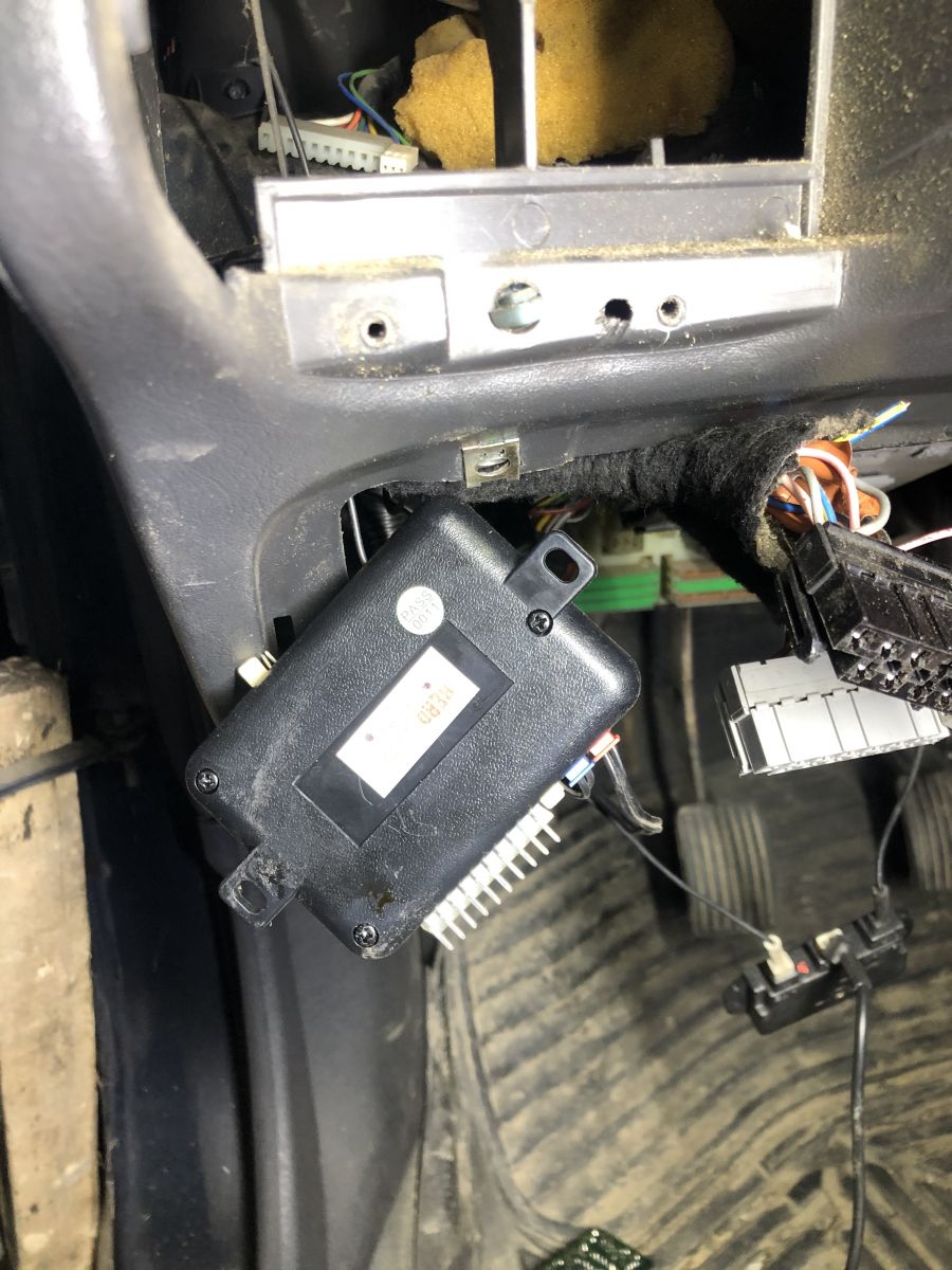

    Jednak nie idzie prosto pod maskę jeszcze coś jest pod deska

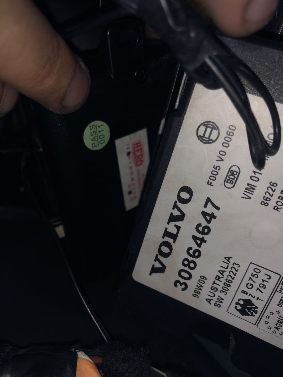

    Wpinają się w ta czarna skrzyneczkę
    Czyli ta skrzyneczka to centralka

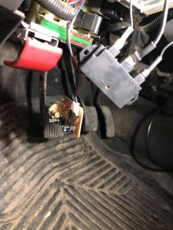

    Po wycięciu ten kostki wraca zapłon ale odpalić auta się nie da

    Bartii21 napisał:
    jak tez to zdemontować tak żeby powrócił zapłon
    Połączyć wszystkie rozcięte przewody "kolorami" ze sobą - tak jak było przed montażem centralki alarmu.

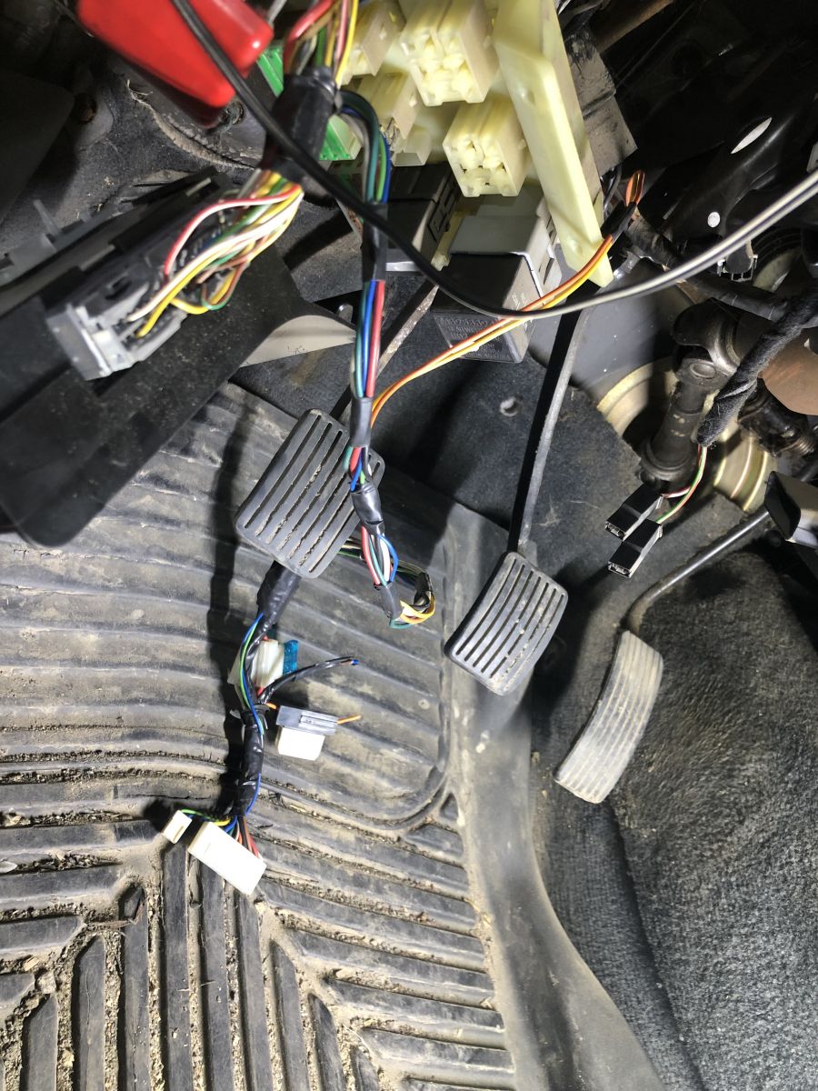

  • #7 20044335
    Bartii21
    Poziom 5  

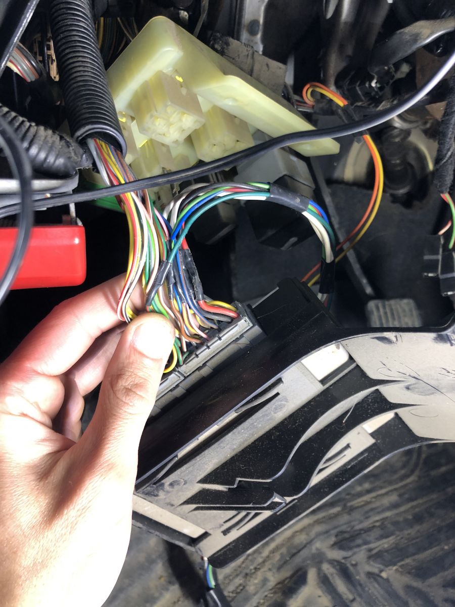

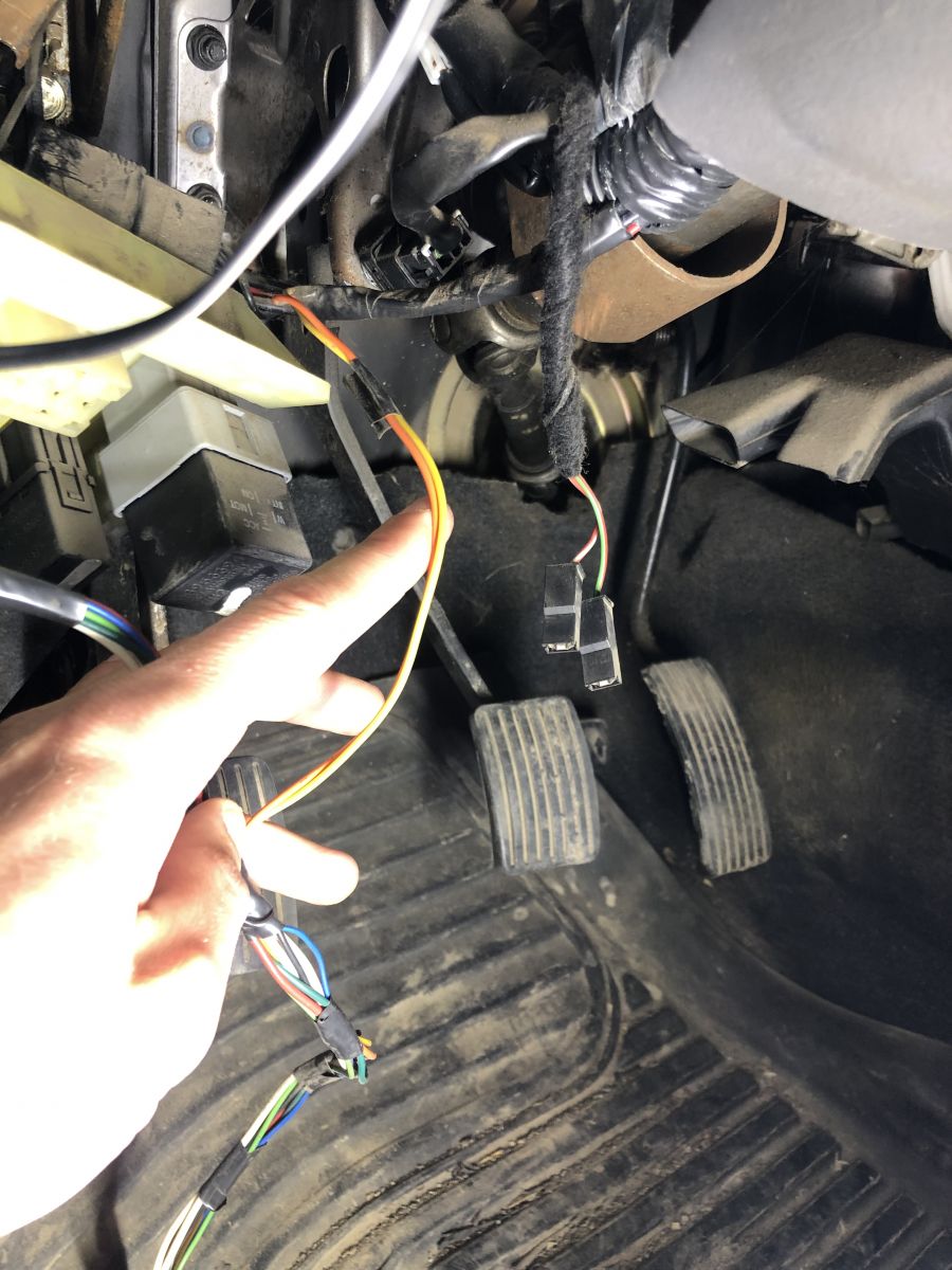

    Awiec tak obciąłem kable które idą pod maskę do syreny która wyje one mnie nie obchodzą
    Teraz pytanie widać ze 2 kable ida do wiązki pod stacyjkę a reszta kabli idzie do tego komputerka
    Gdzie ktoś je kiedyś rozcią?
    Gdzie mam ze tak powiem łączyć to kolorami do siebie tak żeby przywrócić stan fabryczny
    Znalazłem Xd
    Niezły makaron do łączenia
    To to wszytko robię kolorami teraz ale te dwa pod stacyjkę to co jak to łączyć ?

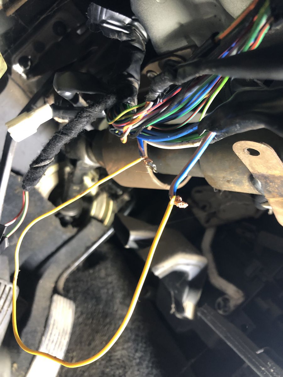

  • #8 20044381
    janosiksik
    One nie są fabryczne, dojdźiesz po nich co dalej.

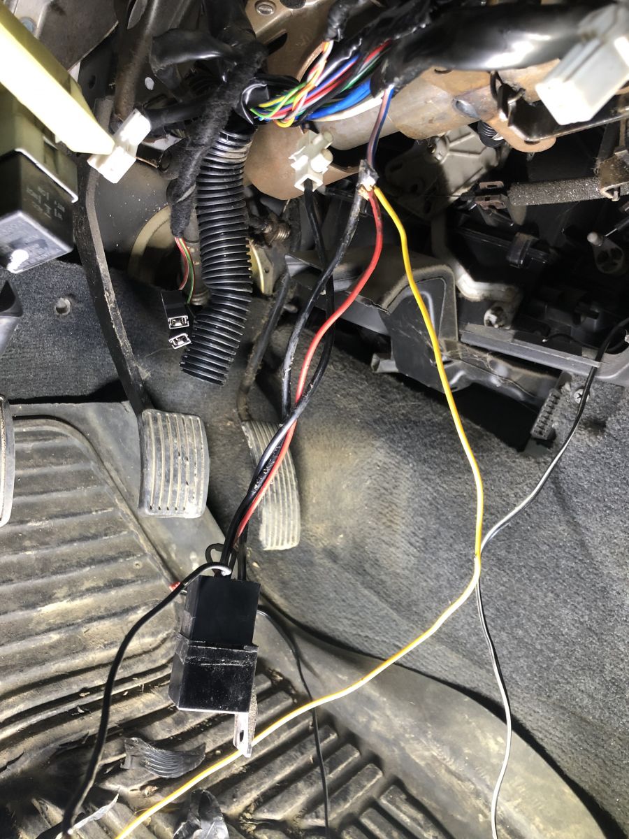

  • #9 20044428
    Bartii21
    Poziom 5  

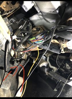

    Volvo V40 98r - jak wyłączyć alarm po podłączeniu nowego akumulatora? Volvo V40 98r - jak wyłączyć alarm po podłączeniu nowego akumulatora? Volvo V40 98r - jak wyłączyć alarm po podłączeniu nowego akumulatora? Volvo V40 98r - jak wyłączyć alarm po podłączeniu nowego akumulatora?

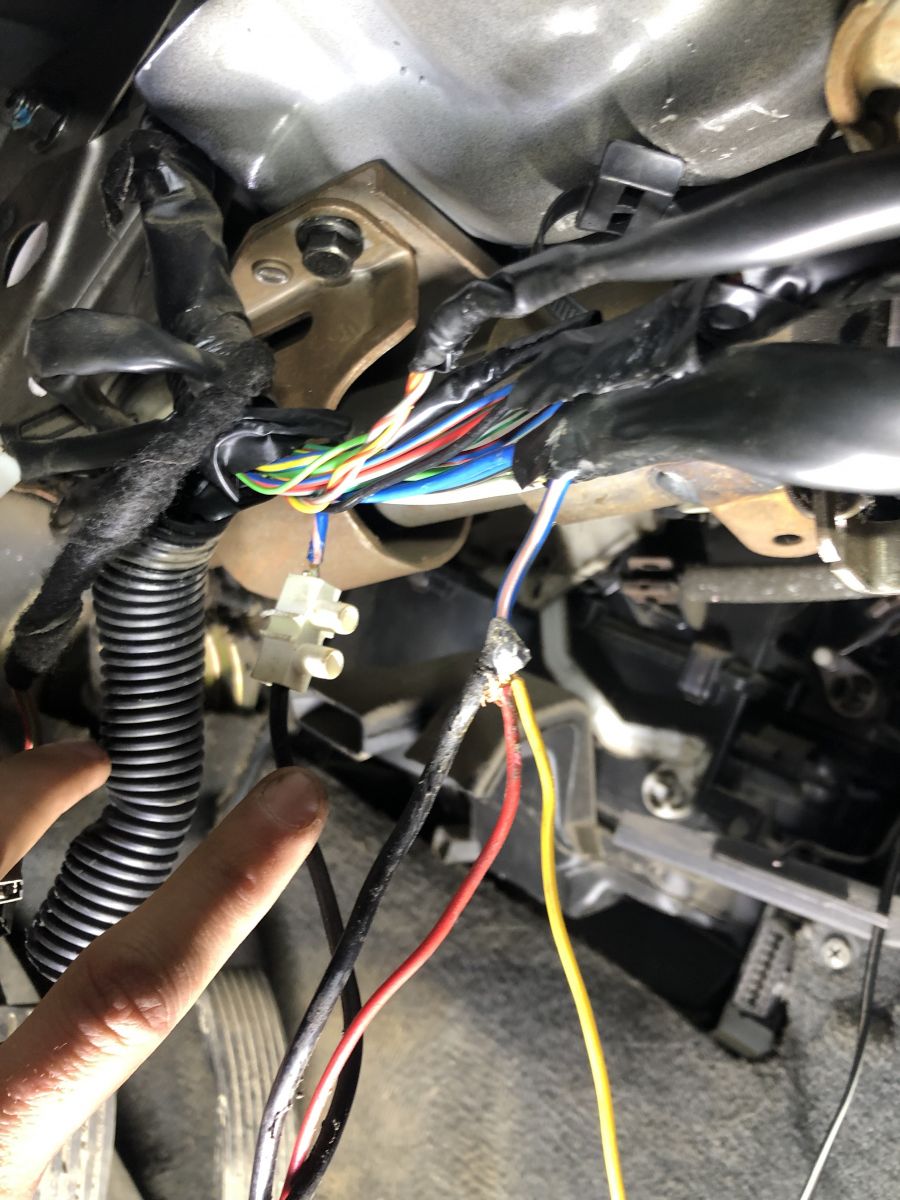

    Coś takiego tam było jakis przekaźnik zmostkowany albo to org
    Ten żółty kabel mnie do tego doprowadził
    Teraz auto ma zapłon ale nie odpala brak reakcji dalej
    Po przekręceniem stacyjki jest zapłon teraz alarm nie miga ale żeby zapalić to słuchać takie cyk cyk cyk przy silniku
    Nie zaskakuje coś jeszcze
    Do tego czarnego jednego był czerwony i czerwony z tym żółtym był do wtyczki od centralki No i żółty widać tez gdzie jest dorobiony

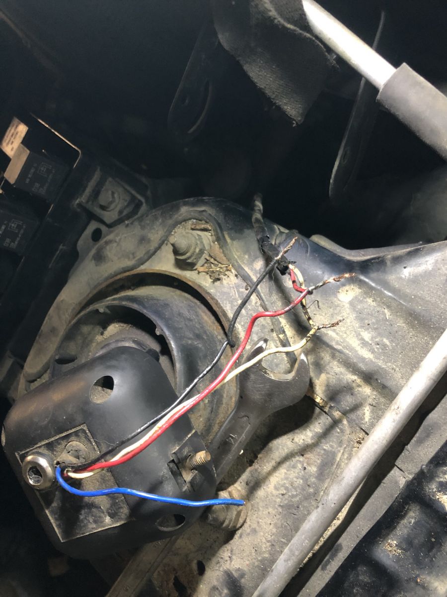

    I jeszcze kable które obciąłem idące pod maskę do syreny która wyła
    Tam był tez jeden kabelek idący do czujnika zamknięcia maski nwm czy to ważne
    Ja to obciąłem wszytko co idzie pod maskę
    #10 20044498
    janosiksik
    Odetnij to, a zapali jak połączysz oba przewody niebieski z różowym paskiem. Widzisz, że one są rozcięte. Ten przekaźnik je rozłączał. To było zabezpieczenie przed kradzieżą.

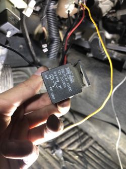

  • #11 20045159
    Bartii21
    Poziom 5  
    A wiec tak

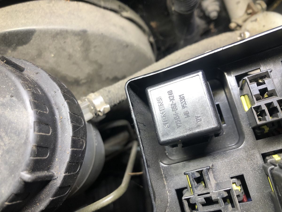

    Połączyłem ten kabel tak na szybko na razie ten pod stacyjka i po włączeniu zapłonu była jedna wielka dyskoteka na desce rozdzielczej świeciło się wszytko i przy silniku tez wszytko pykał cykałem i tak słuchałem słuchałem i wyciągnąłem jeden przekaźnik (zdjęcie drugie ) i wtedy wszytko ucichło i auto zapaliłem
    Teraz pytanie co to za przekaźnik czy on. A tam być ? Czy to ktoś dołożył ? Czy ja może coś pomieszałem Volvo V40 98r - jak wyłączyć alarm po podłączeniu nowego akumulatora? Volvo V40 98r - jak wyłączyć alarm po podłączeniu nowego akumulatora?
    Ten przekaźnik jest w skrzynce bezpieczników pod maska
    Odpaliłem pare razy auto na tym przekazniku z ta choinka na zegarach i tak jakby się uspokoiło chodzi teraz z przekaźnikiem normalnie
    Zobaczymy po paru razach co będzie
    Przekaźnik jest od prędkości i obrotów żeby pokazywało
