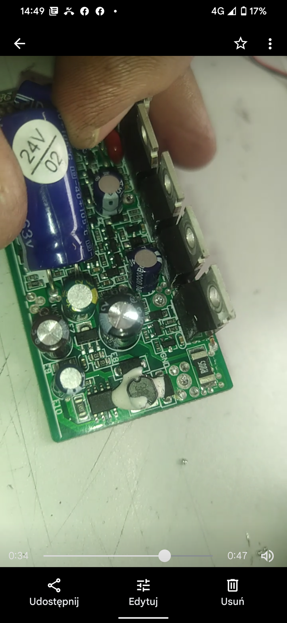

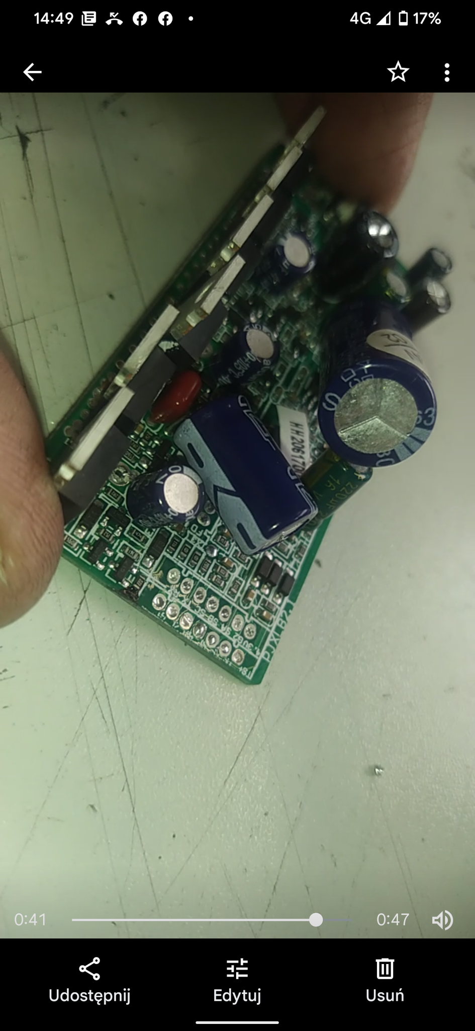

    Cześć, mam problem kupiłem uszkodzoną hulajnogę, z informacją że pada bateria bo przejedzie kawałek i ją odłącza. Z nadziei na proste ogniwa okazało się że silnik nie reaguje w ogóle, bo niby postało i tak się stało. sprzedawca zaskoczony. Ale podjąłem wyzwanie.
    Bateria ma troszkę ponad 28v, więc wydaje mi się że to nie to.
    Po włączeniu ekranu pokazuje pełną baterię, ale nic się nie dzieje. Nawet podczas odpychania nie pokazuje prędkości.
    Nic się nie grzeje,

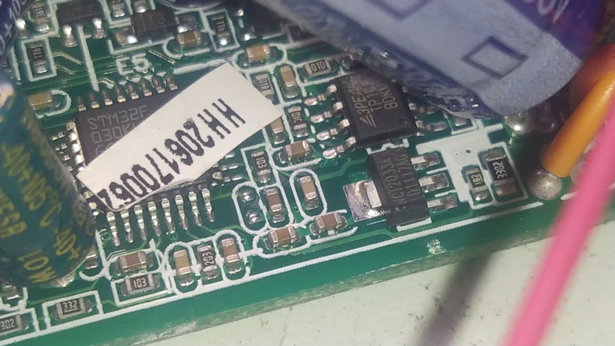

    Nigdzie nie widzę niskiego napięcia do zasilania STM.
    Nie widzę zasilania na czujniki halla, chociaż to może jest włączane dopiero jak ruszy kontroler.
    Na płytce jest pole lutownicze podpisane LED ale tam też cisza.
    Kondensatory trzymają wartości
    Wylutowałem przewody i kondensatory, cały układ przelutowałem, nic to nie wniosło.
    mam wątpliwości co do tej zasylikonowanej "cewki?" jej góra jest ruchoma w tym sylikonie. pewnie dzisiaj będę to skrobał i się przyglądał
    koło STM jest D1117AG na nim też nie ma żadnych napięć oprócz chyba 200mV na jednej nóżce.
    Czy ktoś ma schemat od tego sterownika? albo może można na krótko gdzieś podać zasilanie żeby sprawdzić czy wstanie
    Jeszcze myślę czy coś nie odpadło, ale jak to na takich płytkach - pustych pól lutowniczych nie brakuje.

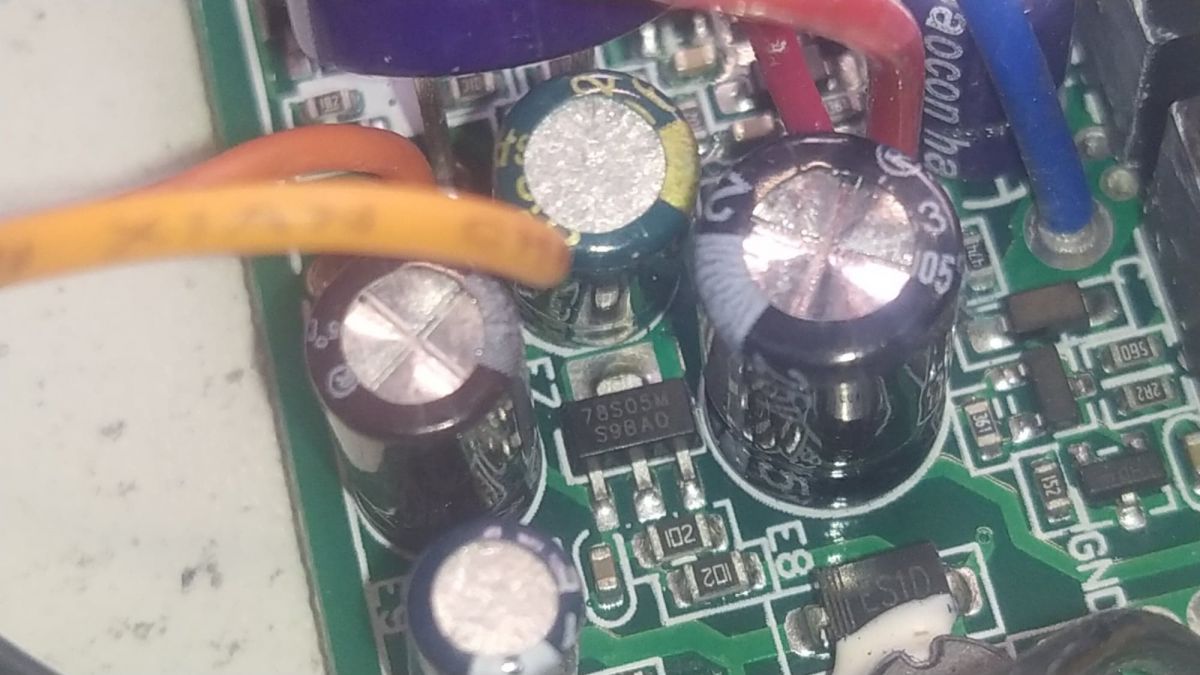

    Cewka nie może być luźna , to element przetwornic pomocniczej która zasila elektronikę . Obok jest układ sterownika tej przetwornicy . Między kondensatorami jest najprawdopodobniej stabilizator napięcia na którego wejściu powinno być pewnie 12V a na wyjściu 5V .

    No to pojawiło się 15v za pierwszym stabilizatorem 5v a za drugim 3.3v więc mamy zasilanie. na czujnikach halla jest 5v, czujniki podają sygnały i tylko nie pokazuje prędkości jak kręcę kołem. a pewnie do startu potrzebuje dostać sygnał ze jedzie 6km/h więc nie odpala silnika. Jakieś pomysły?

    Skoro już są napięcia pomocnicze a silnik nie rusza. To wygląda na brak komunikacji płytki sterownika z płytką wyświetlacza . Na złączu widać pola RX TH , ale impulsy do sprawdzenia pewnie tylko oscyloskopem. Może to tylko jakiś czujnik np STOP - u .
