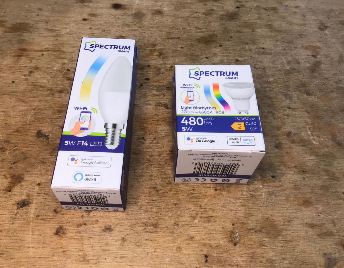

    Witam. Przedstawię tu tanią 'żarówkę' LED z polskiego serwisu aukcyjnego, model WOJ14413, kupioną za około 24 zł. Krótko przetestuję aplikację producenta a potem pokażę moduł WiFi ze środka oraz omówię wgrywanie Tasmoty. Lampka ta oferuje nam kontrolę nad temperaturą barwy światła - czyli możemy wybrać w jakim stopniu będzie zimne a w jakim ciepłe. Nie ma tu RGB. CCT oznacza Correlated color temperature.

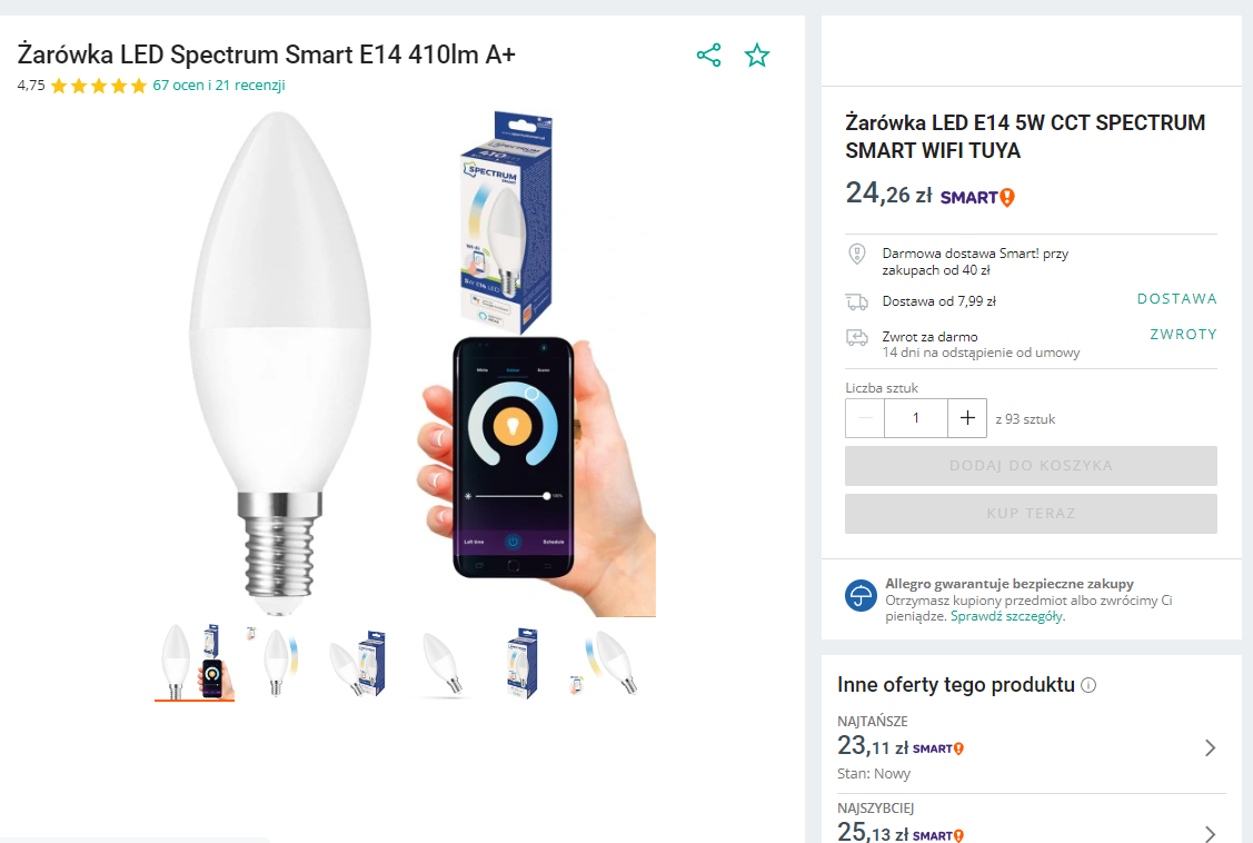

    Zakup WOJ14413
    LEDówkę WOJ14413 kupiłem za 24 zł w polskim sklepie ze sprzedażą online. Zakupu dokonałem dlatego, że ktoś polecił mi sprawdzić WOJ14415 (niby w niej jest układ Beken - BK7231T) a brakowało mi wartości koszyka do darmowej dostawy od 40 zł.
    Inteligentna 'żarówka' WOJ14413 WiFi LED CCT - wnętrze, aplikacja, Tasmota
    Po dwóch dniach odebrałem obie lampki z paczkomatu:
    Inteligentna 'żarówka' WOJ14413 WiFi LED CCT - wnętrze, aplikacja, Tasmota Inteligentna 'żarówka' WOJ14413 WiFi LED CCT - wnętrze, aplikacja, Tasmota
    Instrukcja jest nadrukowana na opakowaniu, w języku polskim i angielskim.

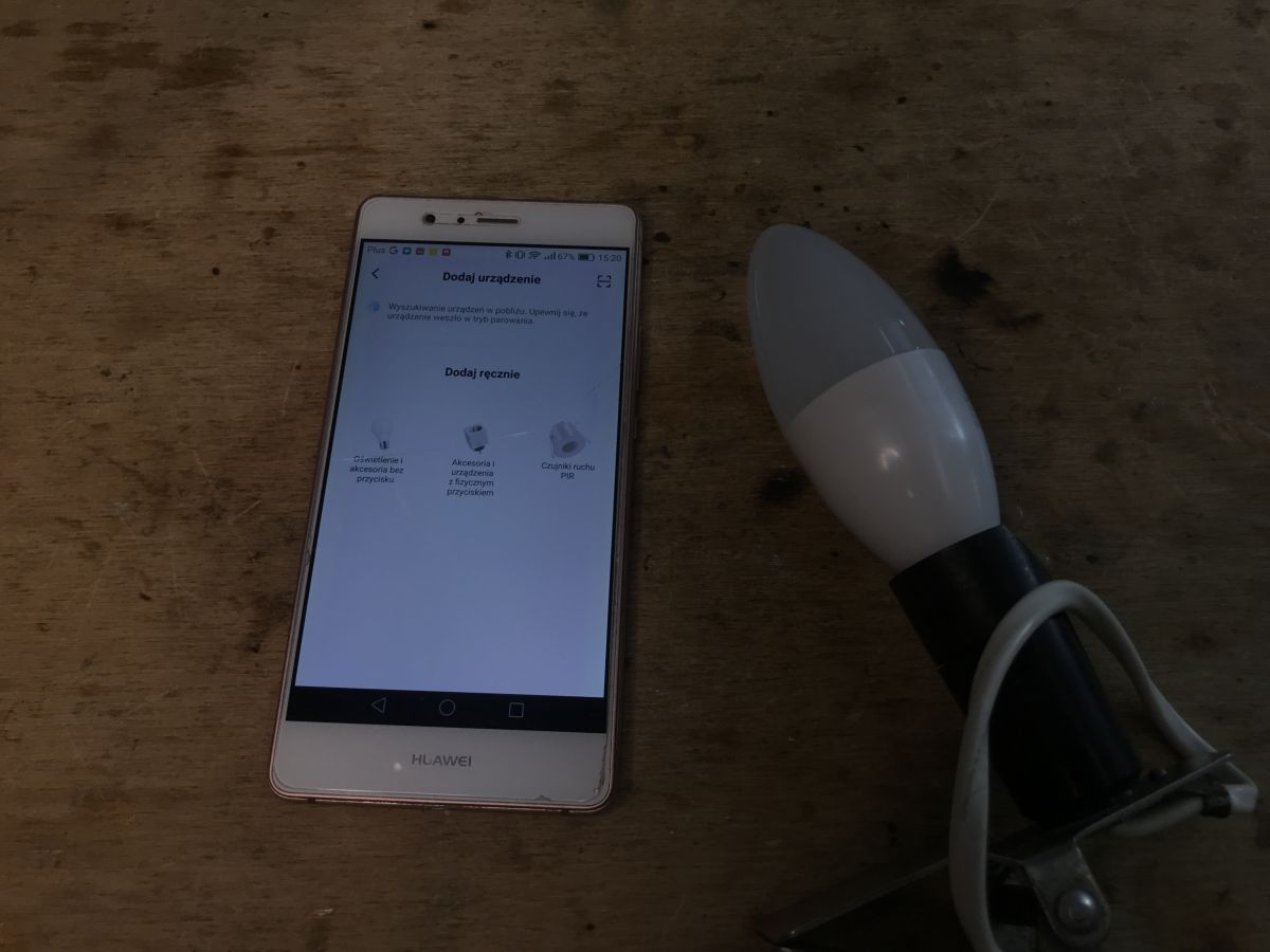

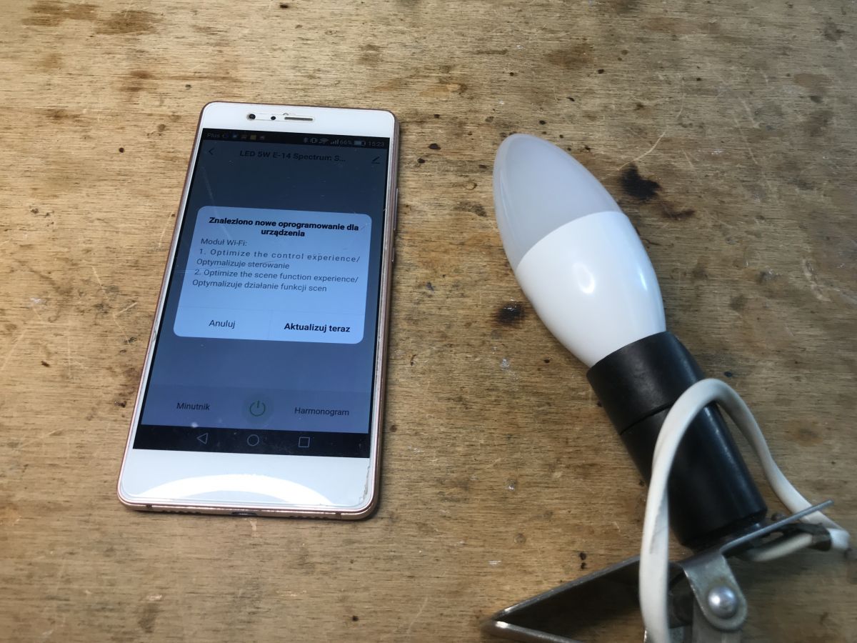

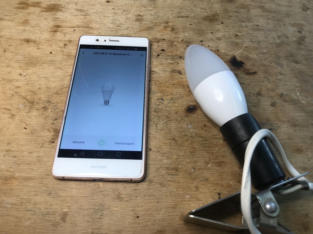

    Aplikacja mobilna

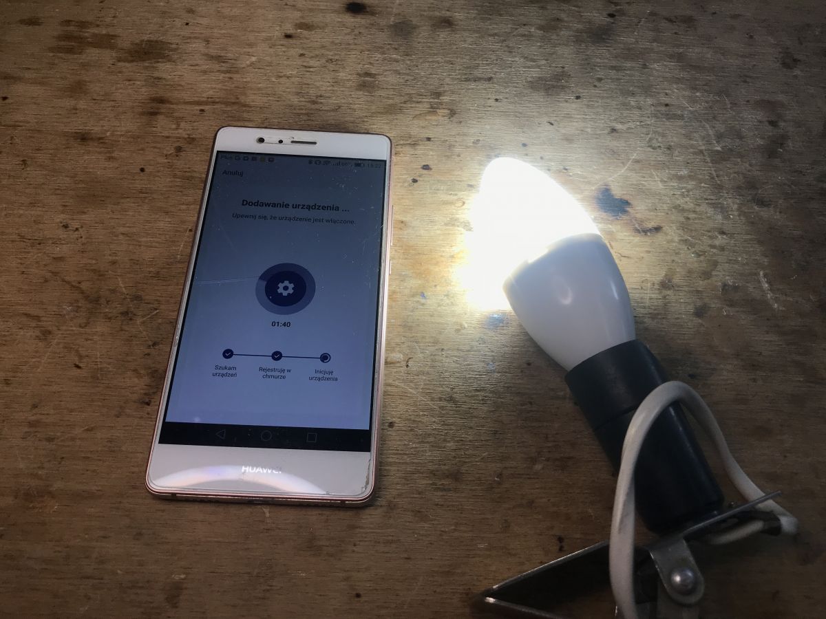

    Kilkukrotnie próbowałem sparować ten produkt z aplikacją Tuya. Niestety bez rezultatów.

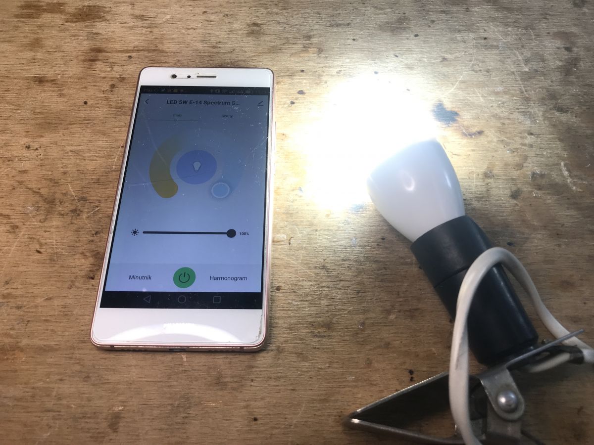

    Udało się dopiero z aplikacją producenta (do niej prowadzi kod QR na opakowaniu).
    To już jest minus - przecież większość urządzeń działa z Tuya.
    Inteligentna 'żarówka' WOJ14413 WiFi LED CCT - wnętrze, aplikacja, Tasmota Inteligentna 'żarówka' WOJ14413 WiFi LED CCT - wnętrze, aplikacja, Tasmota Inteligentna 'żarówka' WOJ14413 WiFi LED CCT - wnętrze, aplikacja, Tasmota Inteligentna 'żarówka' WOJ14413 WiFi LED CCT - wnętrze, aplikacja, Tasmota Inteligentna 'żarówka' WOJ14413 WiFi LED CCT - wnętrze, aplikacja, Tasmota Inteligentna 'żarówka' WOJ14413 WiFi LED CCT - wnętrze, aplikacja, Tasmota Inteligentna 'żarówka' WOJ14413 WiFi LED CCT - wnętrze, aplikacja, Tasmota Inteligentna 'żarówka' WOJ14413 WiFi LED CCT - wnętrze, aplikacja, Tasmota
    Z aplikacją producenta nie było problemów. Ma trochę prostszy interfejs niż ta od Tuya. Jest mniej urządzeń i są pogrupowane.

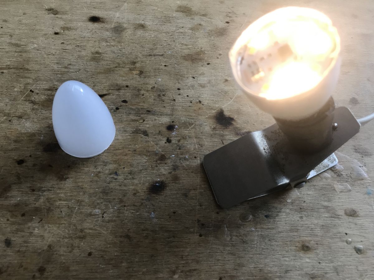

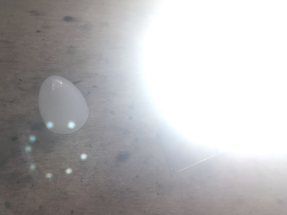

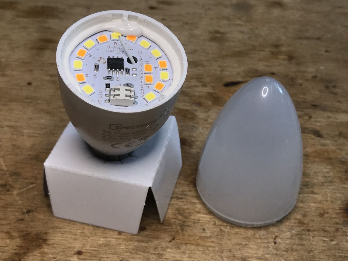

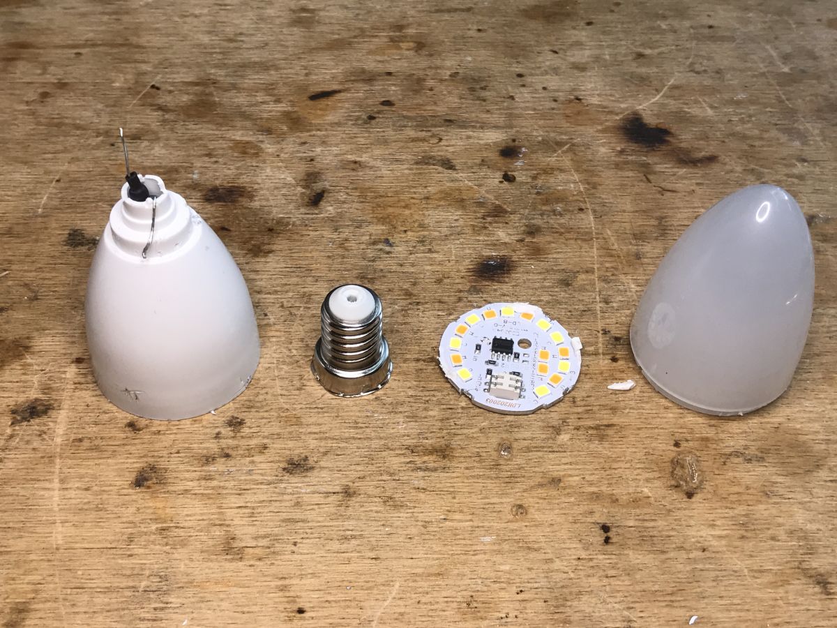

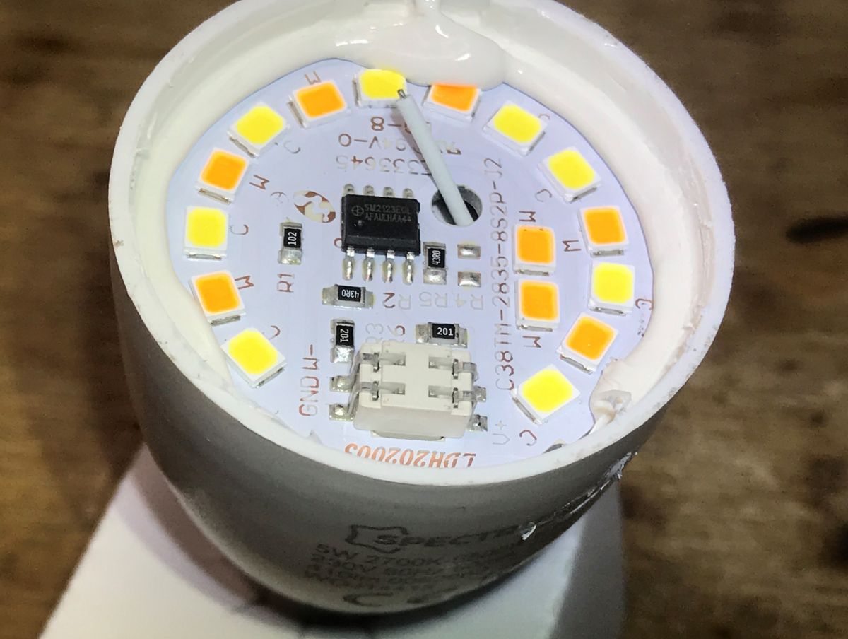

    Wnętrze WOJ14413

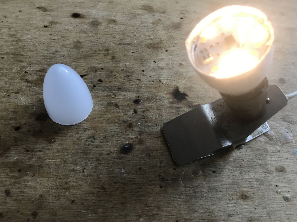

    Z kopułką siłowałem się dłużej niż zwykle ale i tak udało mi się ją zdjąć gołymi rękami.
    Ten biały przewód to antenka WiFi.

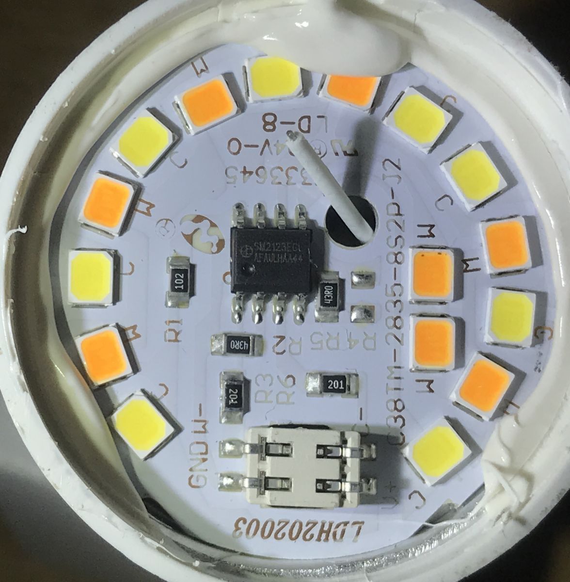

    W środku też widać dwa rodzaje LEDów (zimne i ciepłe) oraz ich sterownik - SM2123. Wbrew pozorom nie jest to kontroler I2C.

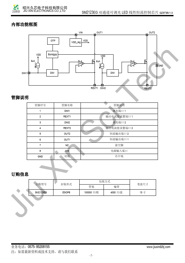

    SM2123EG to Dual channel dimmable LED linear constant current controller.. Stałoprądowy kontroler LED, dwukanałowy (ciepła i zimna biel).
    Steruje się nim poprzez PWM. Zwróćcie uwagę na ciekawe podłączenie masy:
    Schemat wewnętrzny:
    Pod płytką z LEDami:

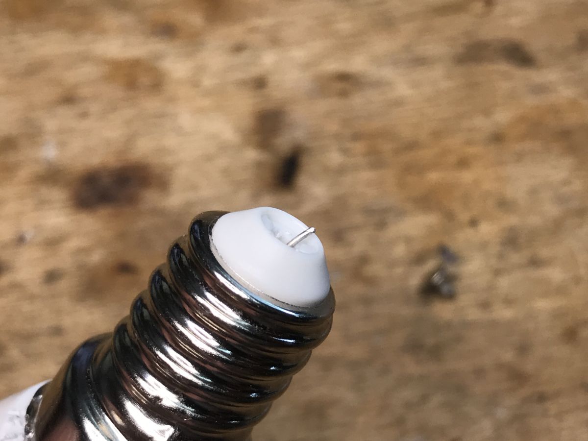

    Aby wyjąć drugą płytkę trzeba zdjąć gwint. Końcówka gwintu jest wciskana, można ją podważyć.

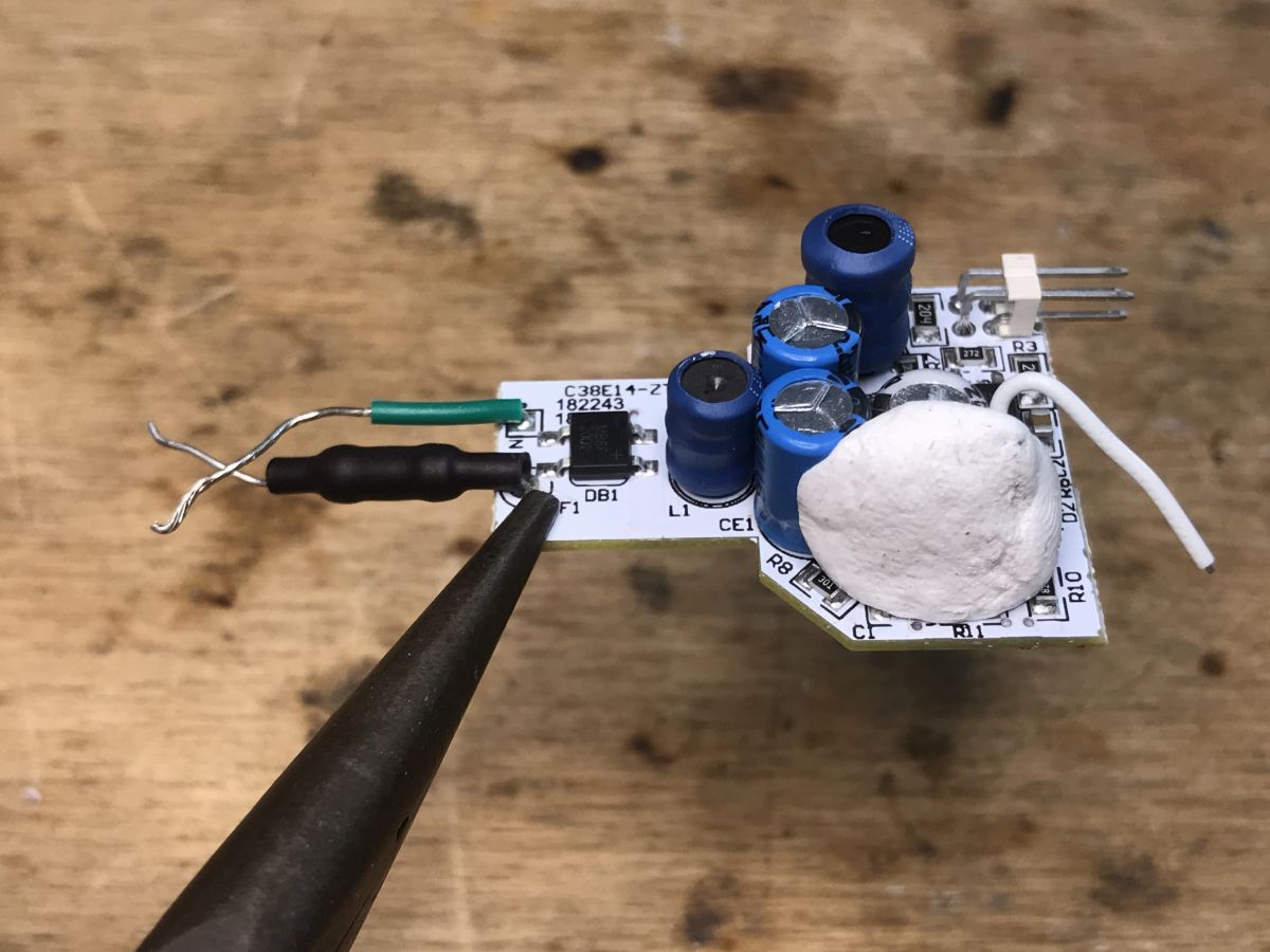

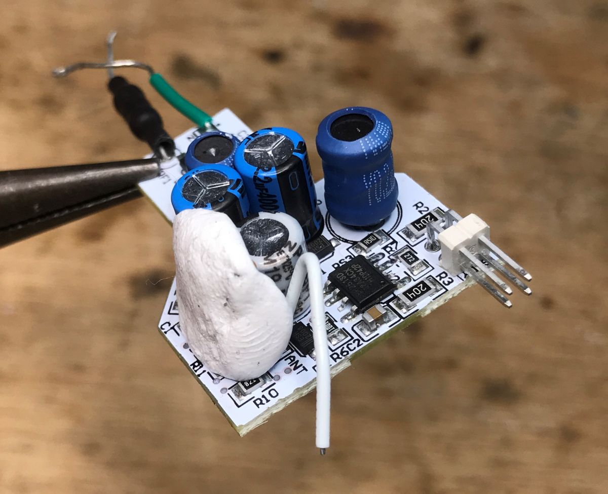

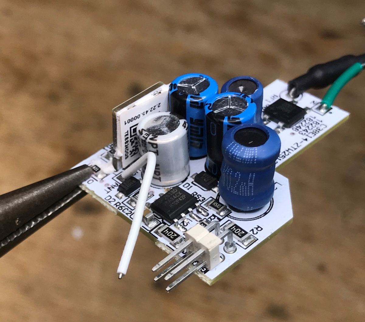

    Co jest na płytce ze środka? Widać rezystor bezpiecznikowy, mostek prostowniczy i tajemniczy, zaklejony czymś moduł...

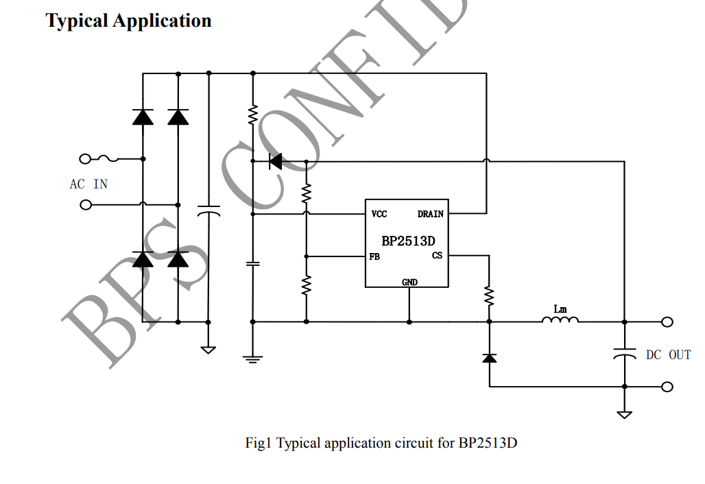

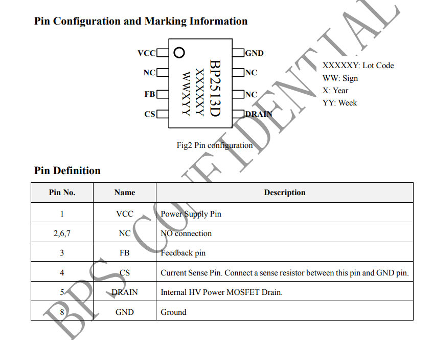

    Jest i BP2513D. Kolejna sprytna przetworniczka beztransformatorowa.
    Jak jest ona podłączona? To nam powie aplikacja:

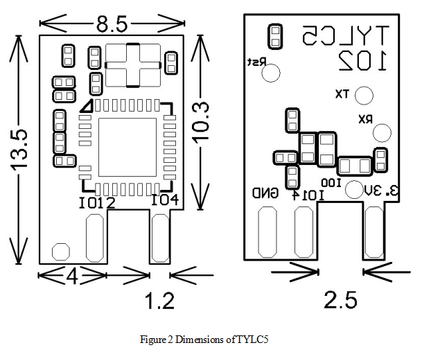

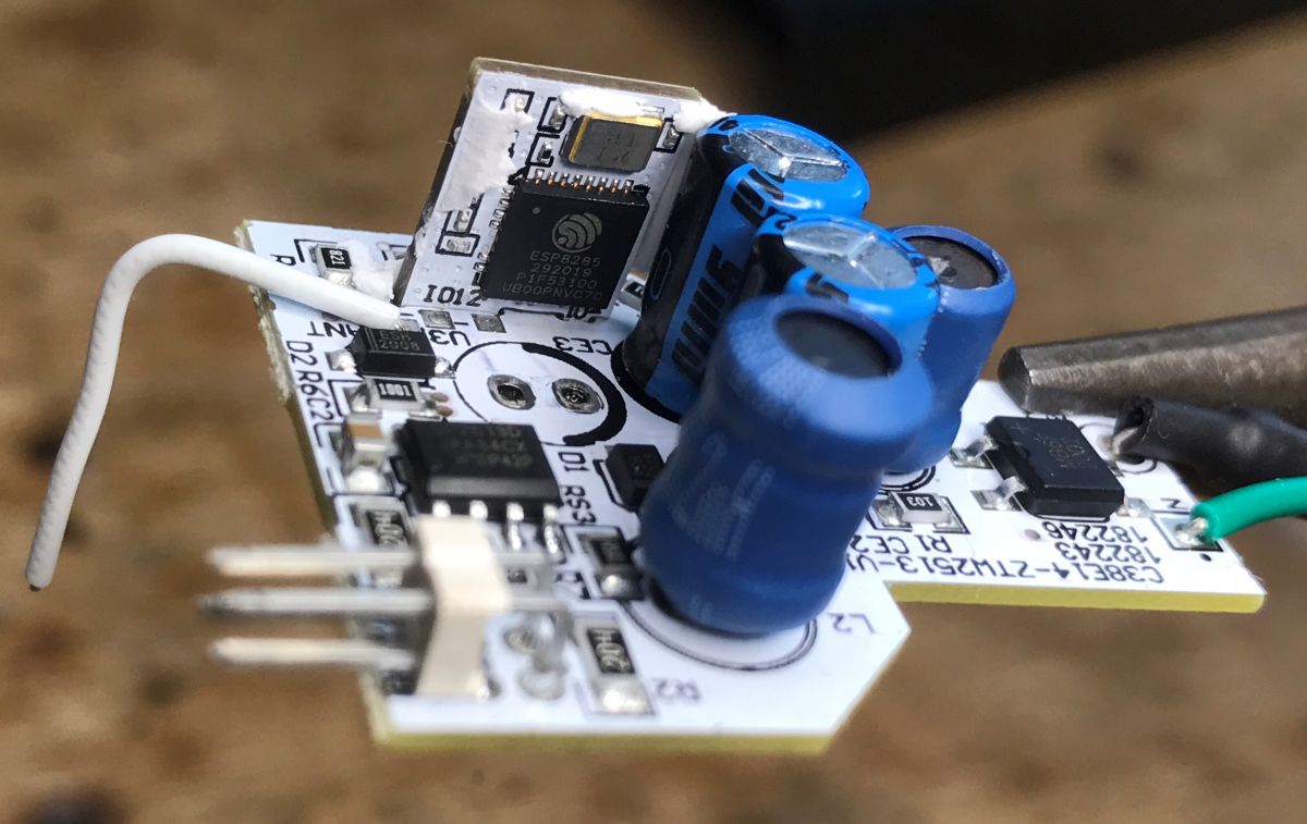

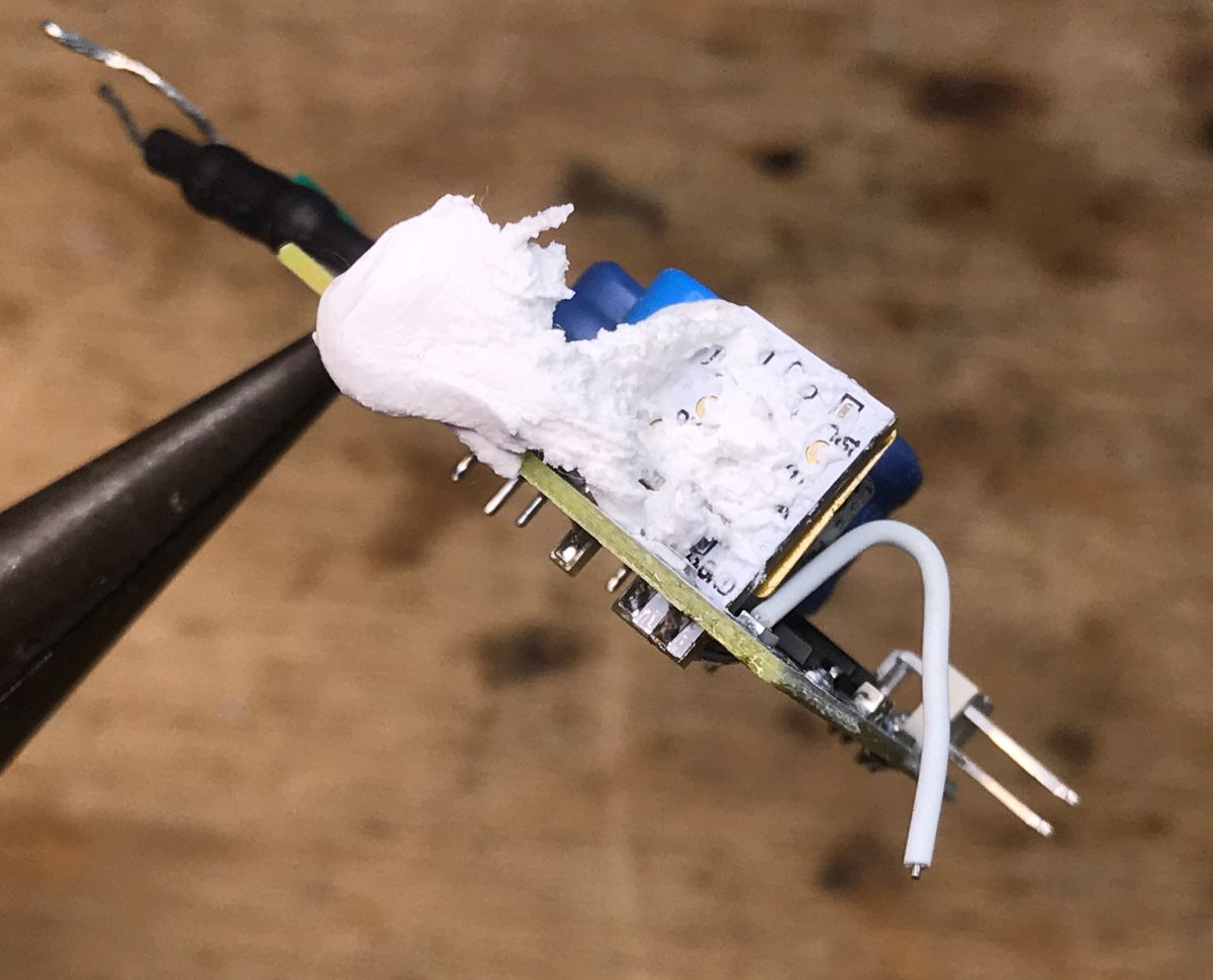

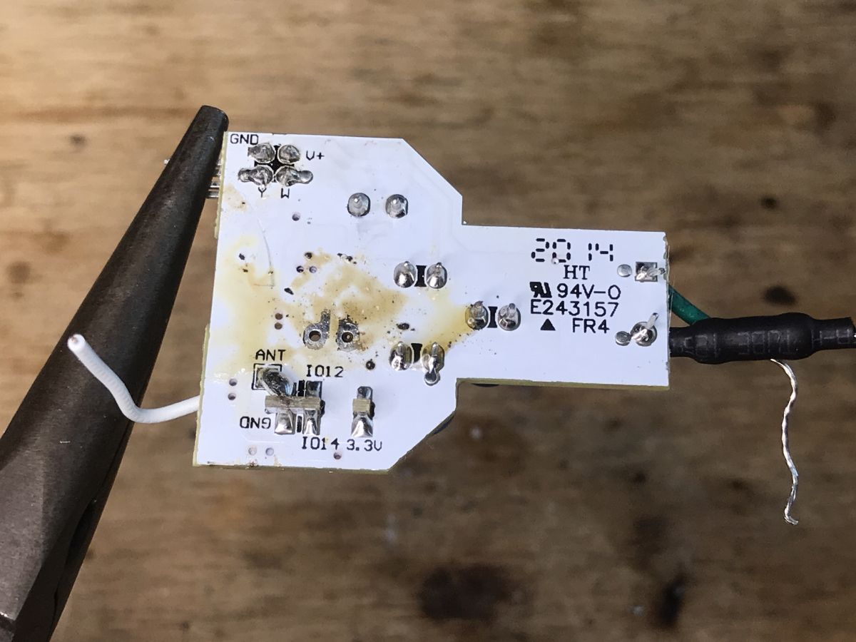

    Jednakżę nas interesuje bardziej moduł WiFi. Trzeba odsłonić jego piny. Dodatkowo w celu ułatwienia jego identyfikacji (to nie było potrzebne, ale pozwoliło mi zrobić lepsze zdjęcie) wylutowałem zasłaniający go kondensator elektrolityczny.
    Legendarny ESP8285! Czyli ESP8266 ale z pamięcią wbudowaną, więc nie trzeba obok osobnej kostki. Nie byłoby na to miejsca.

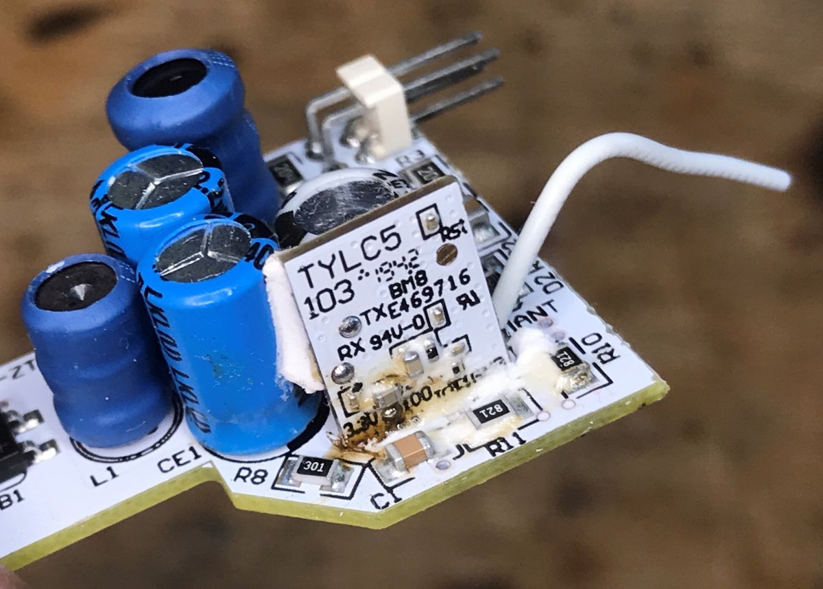

    Wyprowadzenia do programowania są z drugiej strony:
    Wyjaśnia się też co to jest za moduł - to TYLC5.
    Dodam, ze nie ma tu LDO 3.3V i z tego co widzę to SM2123EG bezpośrednio z sieci zasila LEDy a BP2513D daje od razu 3.3V dla ESP.

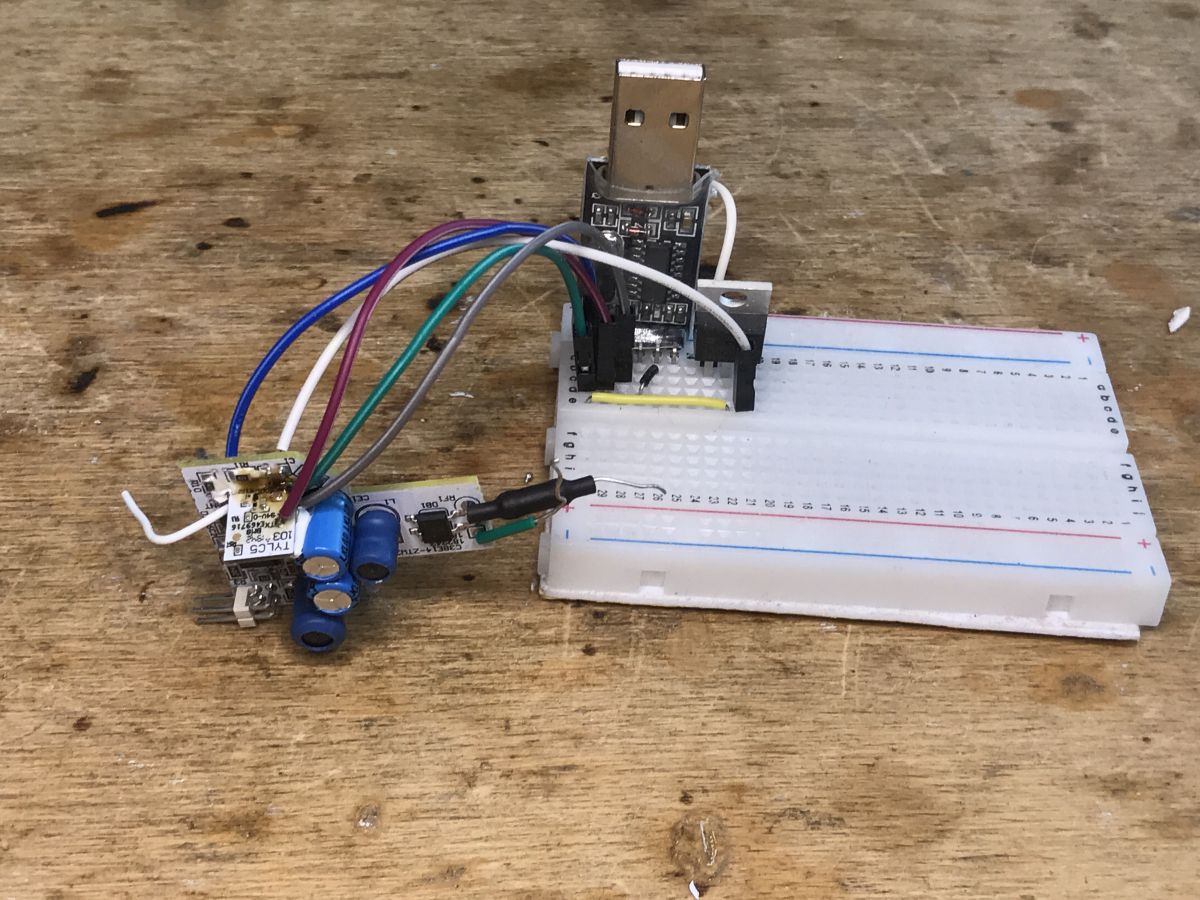

    Wgrywanie i konfiguracja Tasmoty

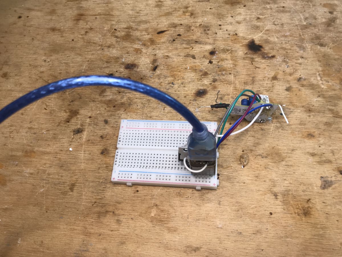

    Z sygnałów wystarczy wyprowadzić GND, VCC (3.3V), IO0 (do masy na czas programowania) i RX oraz TX. Do tego TC1264 i konwerter USB-UART:
    Do programowania użyłem esptool.py.

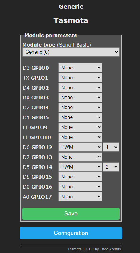

    Po wgraniu ustawiłem role pinów:
    Po restarcie Tasmoty automatycznie otrzymałem dwa suwaki, ale nie są to suwaki osobno dla każdego PWM - to jest inteligentny kontroler, jeden suwak to temperatura światła drugi to jasność. Tasmota dopiero zamienia to na dwa PWM dla kanałów C i W (Cool white oraz Warm white).
    UWAGA: na moim zrzucie ekranu zamienione jest PWM1 z PWM2 miejscami, przez co zimna biel jest zamieniona z ciepłą. Powtarzając moje kroki zamieńcie je miejscami.

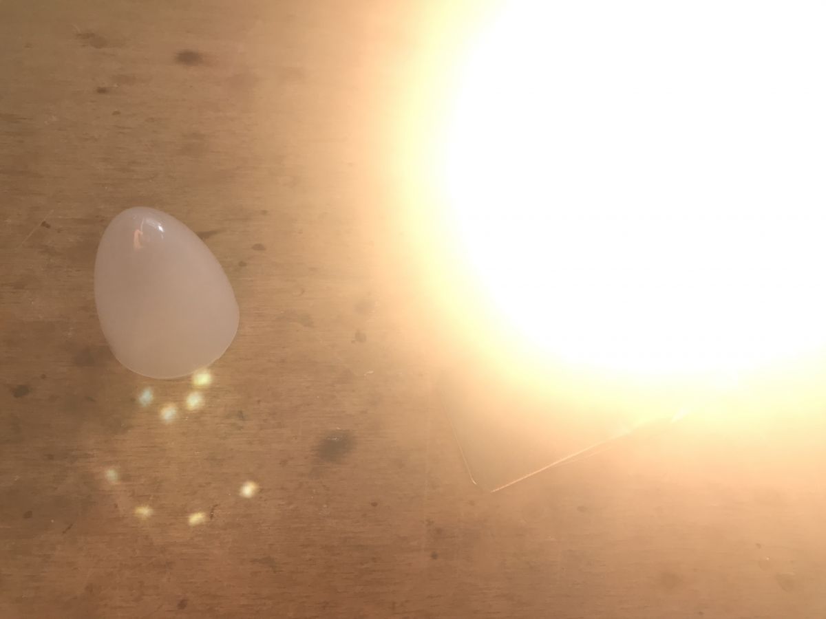

    No i efekty:

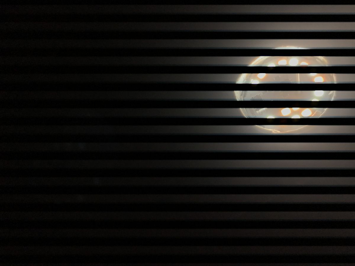

    PWM (paski na zdjęciach) są widoczne tylko przez aparat, moje oko na żywo nie dostrzega migania.

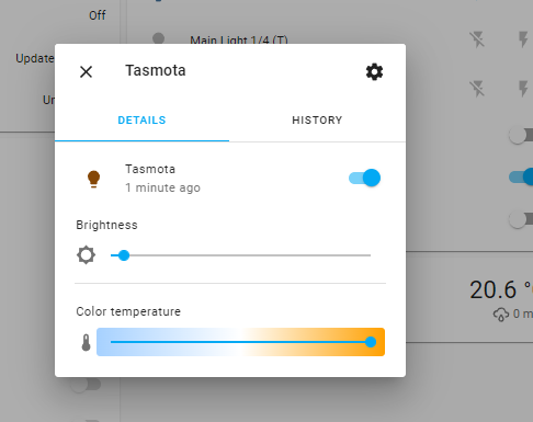

    Parowanie z Home Assistant
    Skonfigurowałem najpierw namiary na MQTT mojego HA, a potem włączyłem Autodiscovery (SetOption19 1).
    HA sam wykrył nowe urządzenie i od tej pory mogę sterować jego jasnością i barwą światła przez MQTT:
