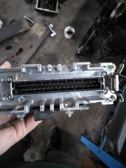

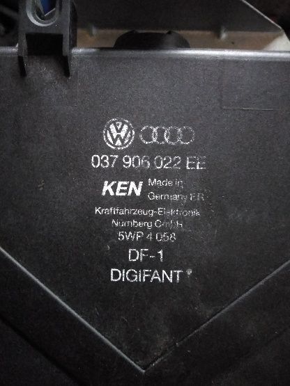

    Niedawna zabrałem się za montaż klimatyzacji w mojej Audi (2.0 silnik ABK Benzyna 115 KM), niestety mam pewien problem. Mianowicie potrzebuje schematu do sterownika DIGIFANT1 037 906 022 EE. Ewentualnie jeśli ktoś się orientuje który pin odpowiada za zwiększenie obrotów po włączeniu klimatyzacji.
    Z góry dziękuję za pomoc.

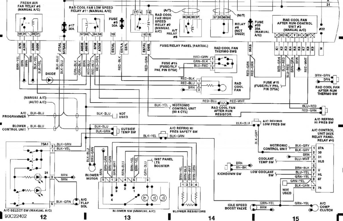

    W zeszłym roku krótko po ostatnim powyższym poście, montując u siebie klimatyzację manualną doszedłem do tego:
    Pin Digifant--------------------------Pin/przewód
    --pin 12-----------------87A sterownik-przekaźnik klimatyzacji
    --pin 32----------------czarno/żółty za włącznikiem A/C konsoli
    Jest małe ale - wszystko niby działa, tylko brak podbijania obrotów przy załączonej A/C bez jeszcze zasprzęglenia sprężarki i nie mam chwilowego odcięcia przy pełnym gazie. Jak kompresor załącza to podwyższenie obrotów jest.
    Oprócz typowych połączeń pamiętać trzeba jeszcze o podpięciu pinu HL sterowniko-przekaźnika klimatyzacji pod przewód załączający lampkę przegrzania silnika lub niskiego poziomu płynu chłodniczego silnika - niestety moje poprawki są na dziś ciut zbyt nieczytelne i bardzo możliwe, że sygnał obu krytycznych stanów jest wspólny i idzie do tego jednego pinu.
    Poniżej schemat klimatyzacji do rocznika 1992
