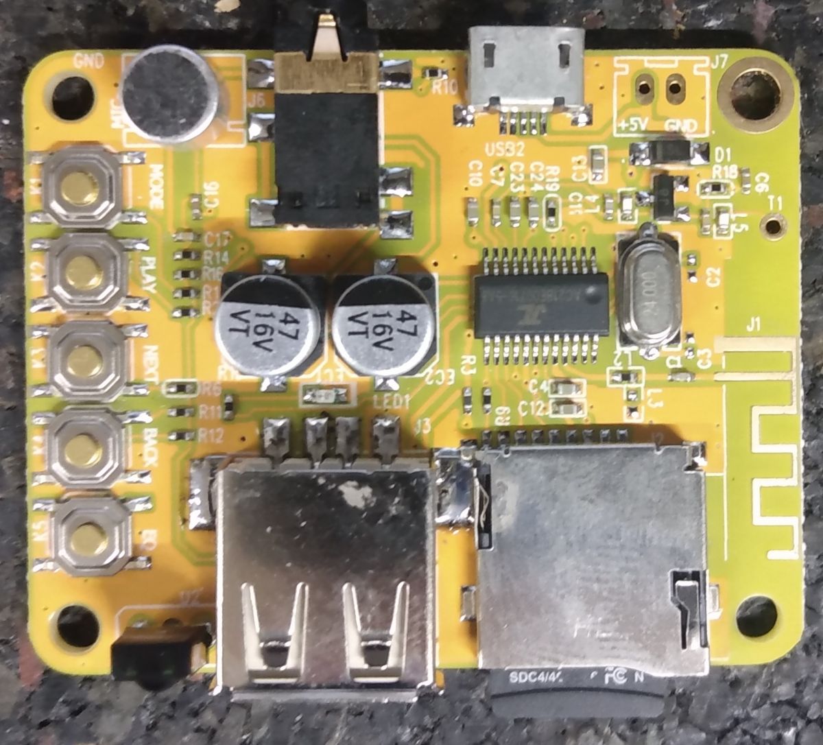

    Po zakupie tego modułu okazało się że jednak szwagier przemyślał potrzeby i chciałby coś więcej. Przeszukiwałem różne portale i sklepy internetowe w celu znalezienia niewielkiego i taniego modułu zawierającego "na pokładzie" wszystko co może przydać się dla szwagra podczas jazdy motocyklem. Znalazłem tytułowego bohatera, który wpadł mi w oko stwarzając potencjalne możliwości zabudowy na motorze. Cena w momencie zakupu to około 35zł (nie uwzględniając przesyłki), a że akurat kupowałem inne rzeczy od tego sprzedawcy to postanowiłem kupić na próbę i sprawdzić jak ten moduł działa. Moją ciekawość wzbudził wlutowany w płytkę modułu mikrofon elektretowy co było zastanawiające, czyżby moduł był aż takim "kombajnem"?
    Płytka modułu ma wymiary około 50x40mm a jej wysokość determinuje zastosowane gniazdo USB A służące do wetknięcia pendrive. Główny moduł jest zapakowany w torebkę antystatyczną, dostarczany w komplecie jest nadajnik zdalnego sterowania oraz niezbędna do jego działania bateria litowa CR2032. Poniżej po rozpakowaniu;
    Moduł odtwarzacza MP3, USB, SD, FM, Hands Free ze zdalnym sterowaniem
    Na płytce modułu umieszczono gniazdo karty mikro SD, gniazdo USB A dla przenośnej pamięci, gniazdo micro USB do zasilania, gniazdo Jack 3,5mm 4pin do podłączenia słuchawek lub headset;u (słuchawki z mikrofonem). Przygotowano również pady do podłączenia ogniwa Li-Ion oraz anteny FM. Są także przyciski sterujące (Mode, Play, FF, REV, EQ) oraz odbiornik podczerwieni a także niebieska dioda LED sygnalizująca stan pracy modułu. Należy jeszcze wspomnieć iż pady ogniwa Li-Ion są bezpośrednio połączone z portem zasilania USB, moduł nie posiada wbudowanej ładowarki ogniw i nie może pracować zasilany jednocześnie z USB i ogniwa.

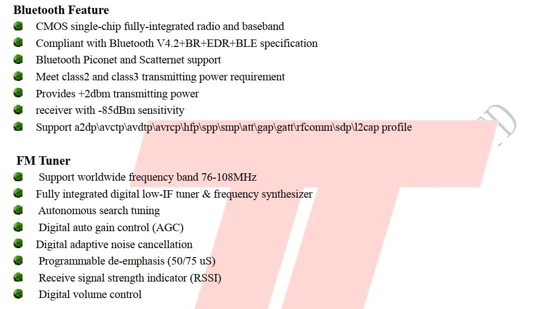

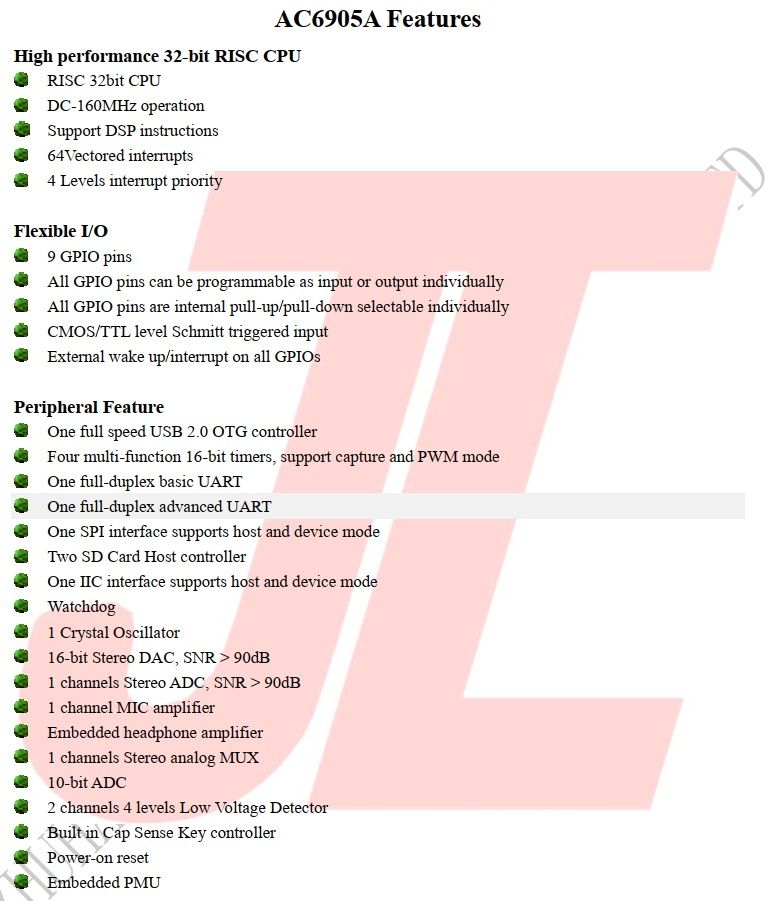

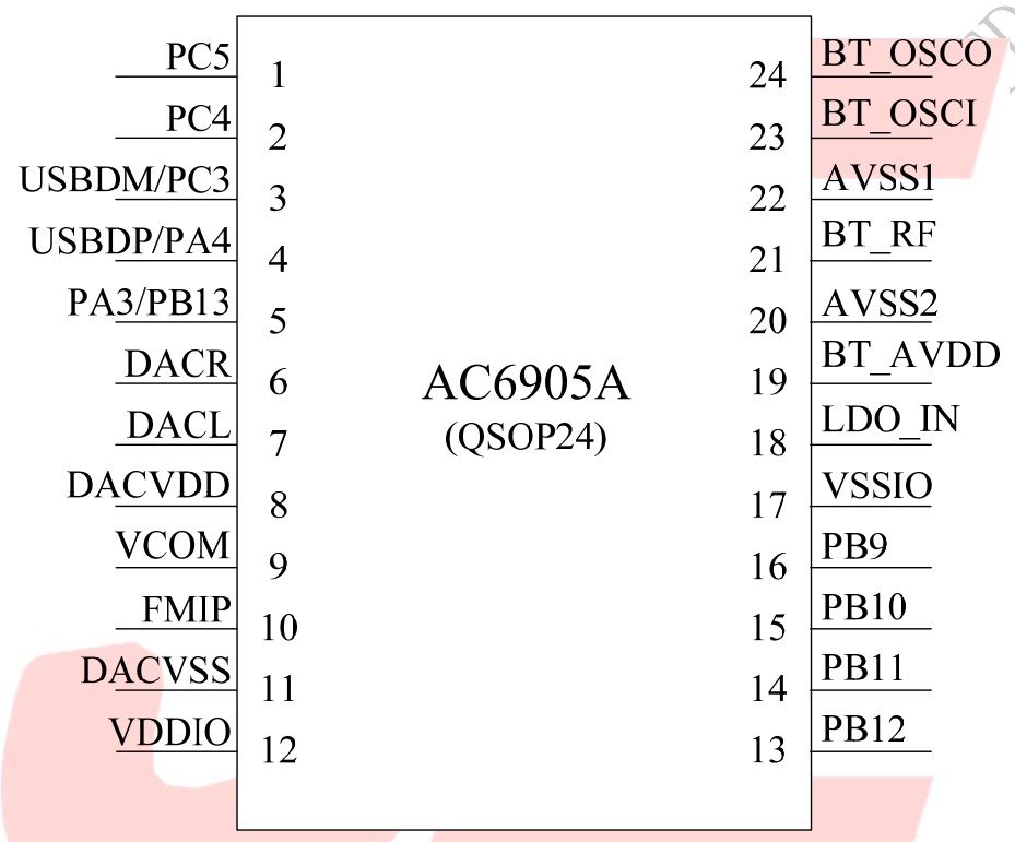

    Sercem modułu jest układ JieLi AC21BE00716-5A8, układy tej firmy są często spotykane w podobnych modułach. Są to różne wersje AC6905A różniące się wgranym programem. Układ jest naprawdę potężnym kombajnem i choć szczegółowa nota nie jest dostępna to ogólne info już tak;
    Pinout AC6905A
    Zasoby AC6905A
    Bluetooth&FM AC6905A

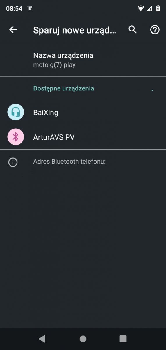

    Podjęto też próby "dogadania się" z w/w układem; https://github.com/christian-kramer/JieLi-AC690X-Familiarization. Podczas wyszukiwania urządzeń Bluetooth moduł zgłasza się pod nazwą BaiXing;

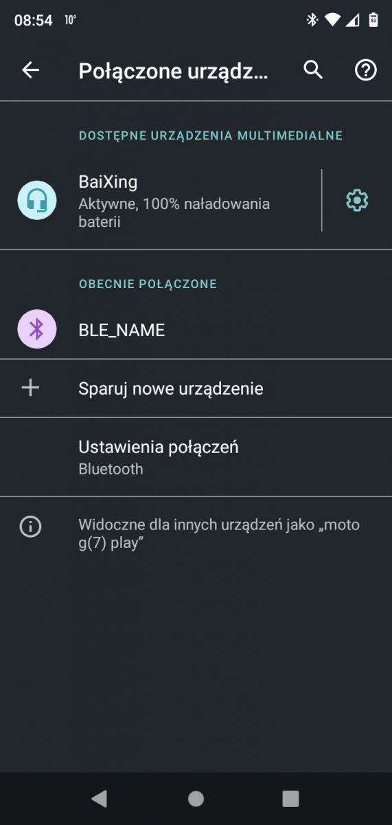

    Urządzenie widoczne poniżej to mój regulator ładowania PV, po sparowaniu z modułem co ciekawe pokazało się urządzenie pracujące w technologii BLE (Bluetooth Low Energy);
    Nie wiem czemu tak się stało gdyż za pomocą dedykowanej aplikacji cały czas monitoruję regulator PV, nie mniej połączenie zostało nawiązane bezproblemowo. Tu oczywiście wszystkie aplikacje odtwarzające muzykę na telefonie nie miały żadnego problemu. Jakość dźwięku powiedzmy że była przyzwoita choć to w dużej mierze zależy od samych plików audio. Moduł w/g sprzedawcy ma dedykowaną aplikację do obsługi radia FM dostępną na życzenie (w Chinach), mi nie udało się znaleźć dedykowanej w sklepie Googla. Moduł podłączyłem do wejścia liniowego mojego monitora Nec V422 a zasilanie początkowo do portu USB komputera. Dało się wyraźnie słyszeć cichutkie brzęczenie w tle, po zmianie zasilania na zasilacz laboratoryjny trochę ucichło. Cisza nastąpiła dopiero po podłączeniu w roli zasilania pojedynczego ogniwa Li-Ion.

    Które to pady są do podłączenia ogniwa?
  • #5 20047212
    ArturAVS
    Moderator
    J7, tuż obok gniazda mikro USB.
  • #6 20047215
    pier
    Poziom 24  
    ArturAVS napisał:
    Przecie to gniazdo zasilania po prostu a nie do ogniwa. Nawet jest opis 5V.
  • #7 20047218
    ArturAVS
    Moderator
    pier napisał:
    Nawet jest opis 5V.
    Przestałem wierzyć w słowo pisane przez skośnookich producentów, poza tym miałem w rękach wiele zbliżonych modułów (AC6905A) gdzie identyczne połączenie było opisane jako "Battery".
  • #8 20047220
    pier
    Poziom 24  
    ArturAVS napisał:
    pier napisał:
    Nawet jest opis 5V.
    No tak ale już samo połączenie gniazda bezpośrednio do gniazda usb wskazuje że podłączenie tu ogniwa jest bez sensu.
  • #9 20047224
    ArturAVS
    Moderator
    Z praktyczne punktu tak, ale tak w większości tych modułów jest. Spotkałem tylko jeden z dedykowaną ładowarką na pokładzie. Ja tego nie projektuję ani nie produkuję :D.
