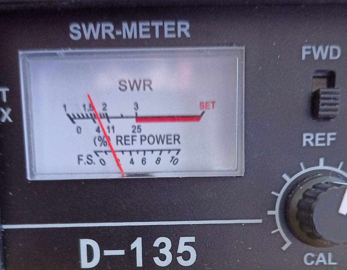

    Witam serdecznie antena wisi za balkonem, na ranie kabel luźno leży na balkonie ale zauważyłem problem spory ze podpięte do laptopa peryferia to kiedy wcisnę ptt to zauważam reakcje na komputerze, zamówione filtry ferrytowe na każdy kabel z osobna peryferii i ładowarki nie wiem co zrobić, od wczoraj szukam informacji jak pozbyć się tych zakłóceń na tą chwile mam kabel 2 metra RG58 antena to boomerang at68, udało mi się ją zestroić na 1,5 tak mi miernik swr pokazuje jest to trochę uciążliwe, pomijam ze łapie zakłócenia przesranie antenę bo według ręczniaka lewy bok balkonu zakłócenia zbiera pisk tylko jest a prawy przód balkonu nie tylko czy w tym miejscu nie będzie słabego odbioru a zapomniałem dodać ze od komputera mam cb radio 65 cm innego miejsca nie mam na radio a nawet jak odwaliłem na chwile radio na 2 stronę pokoju to mniejszy był wpływ wadia na komputer ale był.

    Tak, antenę stroiłem na końcu stroikiem, tak mam pomiar to najniższy SWR jaki udało się ustawić na środku pasma 20 ma 1 SWR, cała reszta jak pokazuje foto, nie pokażę teraz jak wisi antena chwilowo zdjęta, miałem profil stalowy okazało się że rdzewieje, pomalowałem go więc chwilowo antena nie wisi, a choćby Saxon kanału z YouTube wzorowałem w strojeniu czy tu z forum, a jak pytasz o SWR to współczynnik fali stojącej to jest, z tego co wiem czym niższy tym lepszy odbiór nadawanie, poniżej link do foto z SWR.

    SWR na tym mierniku 1:1.7 to w rzeczywistości około 2.5, ale to najmniejszy problem.
    Zasadniczym problemem jest CMC i pole w.cz. ładujące się w klamoty. Żadne ferryty, tylko choke balun przy antenie. 6 zwojów RG58 na średnicy 10 cm. Jak to wygląda, zobacz sobie w google.
    Ale skoro masz antenę 2 m od radia, to i tak ci to nie pomoże. Antenę trzeba odsunąć dużo dalej, bo teraz kotłujesz sobie w.cz. prosto w baniak.

    Balun też nie pomoże. Wszystko będzie się indukowało w "klamotach". Tylko podniesienie anteny może coś poprawić. Balun by się sprawdził, jakby linia zasilająca "siała".
