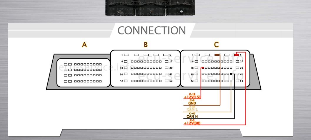

    Witam serdecznie, auto jak w temacie 2.0 TDCI 2014 rok automat. Nie kręci i brak komunikacji z ECU. Co mnie zdziwiło to brak bezpiecznika nr10 w skrzynce pod maską, gniazdo na bezpiecznik puste, według opisu to jest to bezpiecznik od ECU. Przekażnik sprawny i działa po kluczyku. Jakieś zasilania dochodzą do ECU tylko nie wiem czy wszystkie. Ma ktoś może rozpiskę gdzie powinno być 12V i GND ? W necie coś tam znalazłem ale nie wszystkie piny opisane. ECU to Delphi DCM 3.5
    Dzięki z góry za podpowiedzi

    decybel91
    Żółty czarny kabel zasilania z bezpiecznik f8 20a pin a1,2,5,6,30,
    Zielony z bezpiecznik F2 5a pin c34
    Jeszcze jeden zielony z bezpiecznik f38 pin c1
    Czarny zielony masa pin a3,4,53
    A i c to wtyczka.
    Z
    Podmień też przekaźnik od głównych obwodów zapłonu, pierwszy od lewej na górze, skrzynka bezpieczników pod maską.

    Tylko z Twoim opisem mi się to nie zgadza. Bo tak jak jest na foto to u mnie pasuje

    Już znalazłem opis. Wszystko mi z opisem pasuje. Zasilania są, masy są, CAN też przemierzyłem a komunikacji dalej brak? Jedyna opcja chyba że ECU padł.

    Wszystko mi się zgadza z tym opisem:
    C CONNECTOR (BLACK):
    PIN 2,5 (+12V)
    PIN 3,4,53 (NEGATIVE)
    PIN 52 (CAN L)
    PIN 40 (CAN H)
    B CONNECTOR (GREY):
    PIN C1 (IGNITION +12V)
    Po włączeniu zapłony słychać lekki pisk w sterowniku.
    Według tego opisu podłączyłem go na stole żeby wykluczyć instalację w aucie i też brak komunikacji. Czyli chyba sterownik trup
