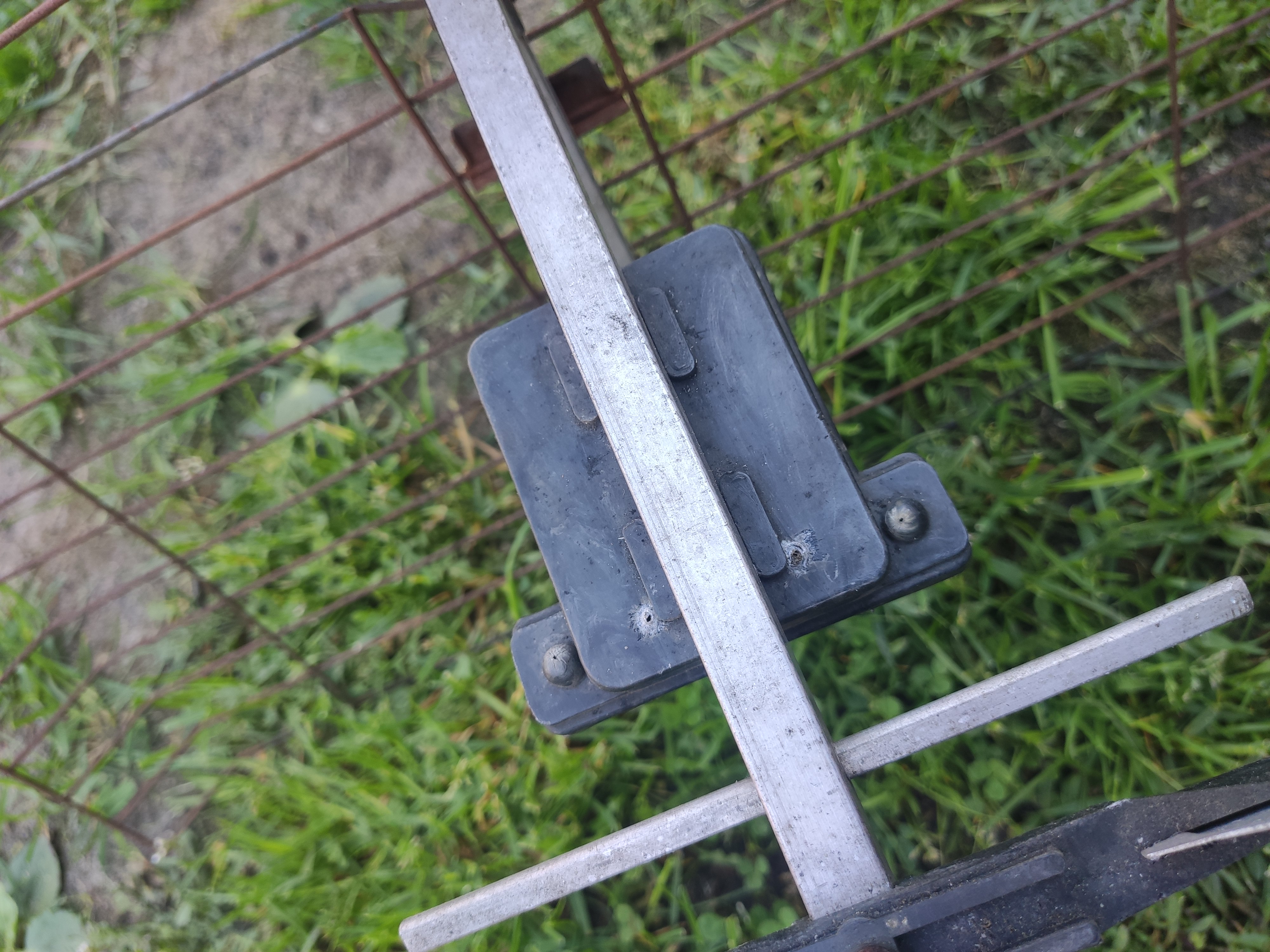

    Witam mam stara jakąś antenę chyba to jakiś stary atx-55, lecz jest bez symetryzatora, teraz chciałbym na próbę sprawdzić czy w ogóle ona działa, jaki kupić symetryzator i co najważniejsze jak go założyć , przesyłam zdjęcia, oryginalna czarna puszka nie ma żadnego połączenia z metalowymi elementami anteny więc jak przykręce symetryzator w miejsce dwóch śrubek to jak one mają stykać z metalem ? Gwint jest w środku metalowy ale co on ma dać skoro nie styka się z metalową anteną ?
    Prosze doradźcie

    Brakuje dipola.
    Szukaj - budowa anteny.

    Ta ma puszkę przykręcaną pionowa a moja leży poziomo, więc to nie ta
    brakuje dipola ? Można taki kupić ? Jak taki wygląda ?

    Nie.
    acess napisał:
    Jak taki wygląda ?
    Jak dipol. Możesz zrobić z drutu Cu.

    bo nie wiadomo, na jakie pasmo liczona była antena
    Wystarczy poszukać w sieci i wiadomo jaki wymiar dla dipola.
    Obecnie między 21 a 44, czyli L na 30 kanal. I po co wydziwiać? :D
  • #9 20048019
    LeDy
    ATX-55 to k.21-60,68.
