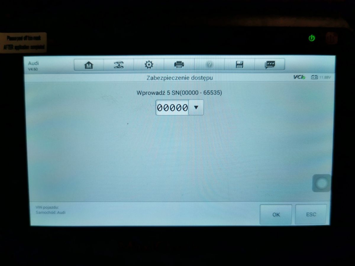

    Mam problem z odpaleniem samochodu. Wczoraj wymieniłem obudowę kluczyka, bateria była wyjęta na dłuższy czas. Dzisiaj kiedy przekręciłem kluczyk w stacyjce samochód się odpalił i potem zgasł. Miga tylko kontrolka immobilizera oraz świeci się kontrolka akumulatora. Posiadam urządzenie MAXICHECK MX808TS.
    Kiedy wchodzę w zakładkę Usługa/immo i klucze/17-instrument panel, system pokazuje komunikat Zabezpieczony dostęp. Wprowadź 5 SN(00000 - 65535). Nie wiem o jaki kod/pin chodzi i gdzie mogę go znaleźć. Czy może ktoś wie o co chodzi lub skąd można odczytać takie dane?
    Czy chodzi o PIN ECU, lub kod immo?
    Dane samochodu:
    AUDI A4 B6 2.0 130KM/96KW Benzyna

  • #2 20047772
    piotrekwoj1
    Tak pyta o pin do auta. Jak nie masz sprzętu sam niczym go nie odczytasz.
  • #3 20047789
    maciejmarzeion
    Czy nie da się wyciągnąć tego pinu z licznika przez odpowiednie programy?
    #4 20047790
    grala1
    Specjalista grupy V.A.G.
    Nie baw się tym bo narobisz sobie więcej problemów.
    Nie przełożyłem ze starej obudowy transpondera i przez to nie odpala.

    maciejmarzeion
    Chodziło właśnie o tę pastylkę.
    Nie przełożyłem jej.
    Dziękuję za pomoc.
    Temat uważam za zamknięty.
