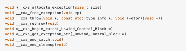

    Zaczniemy od ABI i C++. Czym jest ABI? Jest to specyfikacja wszystkich szczegółów niskiego poziomu, które umożliwiają współpracę oddzielnie skompilowanych modułów. Gdy piszemy składnie wyjątków to kompilator bardzo uproszczając zamieni je na poniższe rutyny:
    Kod: C / C++
    Zaloguj się, aby zobaczyć kod
    Dzięki ujednoliceniu C++ ABI (rutyny zaczynające się od __cxa__ ) nie jest istotne czy będziemy pisać na PC czy cortex-m powyższe rutyny będą wołane aby obsłużyć wyjątek. Jednak to jest jedynie deklaracja, sama implementacja jest zawarta w GNU C++ library (lub w innej dystrybucji). Jezyk C nie zawiera oficjalnego ABI i głównie opiera się na lokalnym ABI hardware (ARM eabi32). Tylko, co ma C++ exceptions do języka C? Tutaj przechodzimy do API i wywołania systemowych (syscalls). Bardzo w skrócie jest wykorzystywany model unixopodobny, co oznacza, że syscall są częścią standardowej biblioteki języka C, a że implementacja wyjątków korzysta z syscalls to również zależy od implementacji biblioteki standardowej C. W arm none eabi jest wspierana biblioteka newlib, która ma kilka wersji. Możemy wybrać jedną z nich dzięki parametrowi -specs= który może przyjąć wartość:
