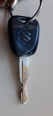

    Przeszukałem chyba całą sieć i większość instrukcji/tutoriali ogranicza się do wymiany baterii.
    Naprawiam kluczyk i podczas czyszczenia luzem latał sobie jakiś element regulowany typu potencjometr/trymer (raczej obstawiam trymer). Niestety urwałem mu jedną końcówkę i nie mam jak zmierzyć, ale domyślam się, że wartość będzie w okolicach pF, więc pomiar moim Flukiem też chyba nie będzie dokładny.
    Suzuki Jimny '05: Naprawa kluczyka - wymiana trymera i sensowność naprawy
    Po kolei:
    1. Pytanie: czy jest sens naprawy kluczyka? Samochód odpala innym kluczykiem, który jest nierozbieralny, więc podejrzewam, że nie ma transpondera (zdjęcie - chyba, że czegoś nie wiem), więc może alarm w ogóle nie działa i naprawa nie ma sensu?
    2. Trymer, czy cokolwiek to jest, ma rozmiary 2,4 x 2,9 mm i tak się zastanawiam, czy zastąpić go jakimś kondensatorem ceramicznym i czy jest on wymagany do precyzyjnego ustawiania częstotliwości, czy można go zastąpić eksperymentalnie czym innym, np:
    https://www.tme.eu/pl/details/sr300tr/trymery/sr-passives/
    "Trymer" powinien być wlutowany bezpośrednio pod procesorem po prawej (nad TR1).

    To jest tylko pilot do alarmu, więc sam musisz się zastanowić czy warto. Samo wlutowanie trymerka nic nie da, bo trzeba go jeszcze ustawić. Bawiłem się tak kiedyś z kluczykiem od Pasata i powiem Ci szkoda czasu.

    Właśnie się tak zastanawiałem, czy w fabryce kalibrują precyzyjnie kanał, ale gdyby tego nie robili to nie trzeba by się bawić z trymerem tylko wlutować jakiegoś ceramika...
    Jak sądzisz, czy ten plastikowy kluczyk ma w środku zalany transponder?
    #4 20048835
    kruki1
    W środku na 100% jest transponder
