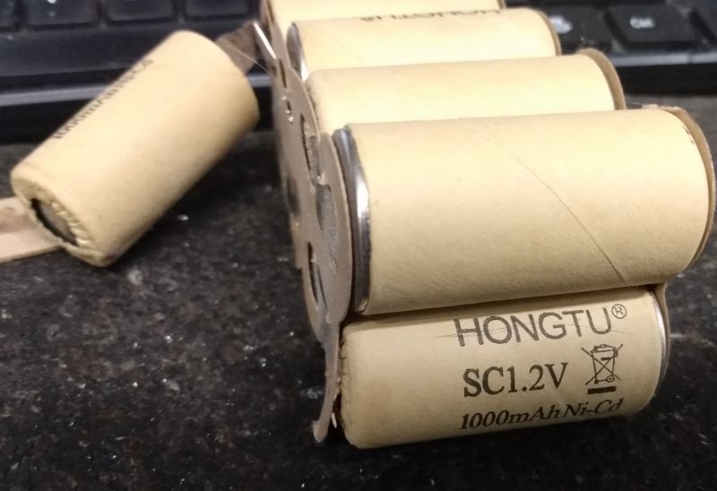

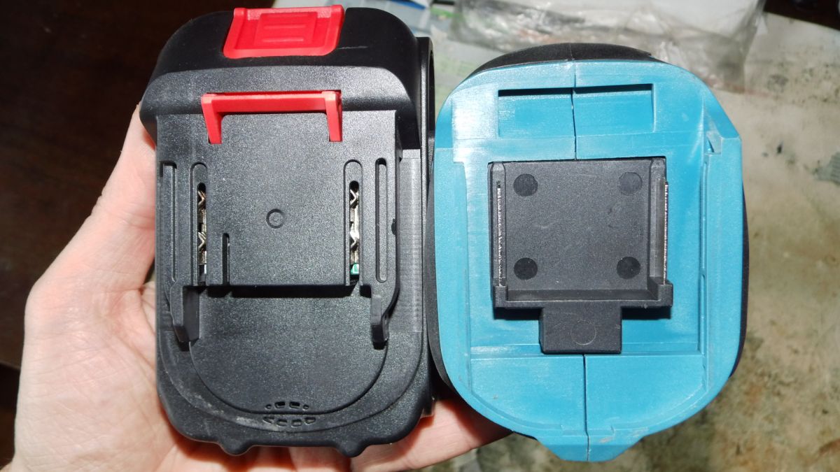

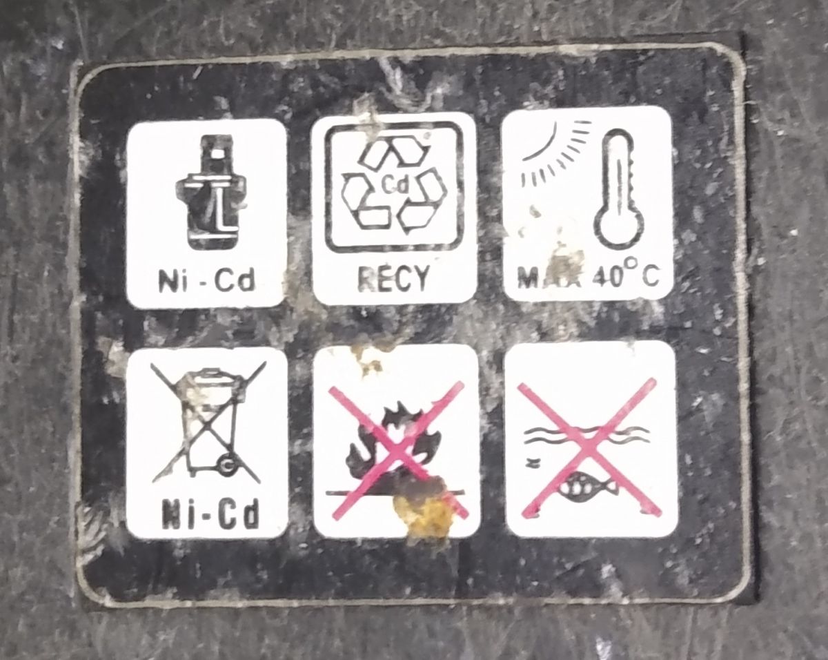

    Parę lat temu szwagier nie chcąc ciągać za każdym razem z warsztatu do domu wkrętarki postanowił kupić swojej kobiecie tanią marketową wkrętarko/wiertarkę do prostych domowych prac. Choć była to w zasadzie "Makieta" Makity to skusił go opis jakoby zasilanie pełniły ogniwa Li-Ion;
    Cała prawda o tanich elektronarzędziach!
    W zeszłe lato zapytał czy mi się nie przyda, - no cóż, narzędzi nigdy dość :D. Baterie bardzo słabo "trzymały" i już po kilku wkrętach wymagały ładowania, po obejrzeniu samych akumulatorów ukazała się smutna prawda;
    Co potwierdził demontaż w celu wymiany ogniw;
    Nawet instrukcja obsługi mówiła o Li-Ion, a wewnątrz 10 ogniw Ni-Cd co daje 12V/1Ah. Opis na półce w markecie również zachwalał. Wymieniłem ogniwa na 18650 z demobilu i już około pół roku działa bez problemu przy drobnych pracach związanych z elektroniką (wiercenie większych otworów w PCB czy obudowach). Moim zdaniem za takie wprowadzanie nabywcy w błąd sprzedawcy powinni być karani ustawowo. Bo co innego jeśli sami świadomie decydujemy się na kupno, a co innego jeśli kupujemy na podstawie mylącego opisu sprzedawcy.
  • #23 20050040

    ArturAVS napisał:
    P. Choć była to w zasadzie "Makieta" Makity to skusił go opis jakoby zasilanie pełniły ogniwa Li-Ion
    A nie zdziwiła go ta deklarowana pojemność aż 40Ah ?😀 Toż to niemalże akumulator samochodowy musiałby być tam przypięty.
    Widać że oszukują klientów na każdym kroku...Ale klienci też są sobie winni.
  • #24 20050071
    ArturAVS
    Moderator
    @kris8888 na zdjęciu nie widać kropki. To 4.0Ah.
