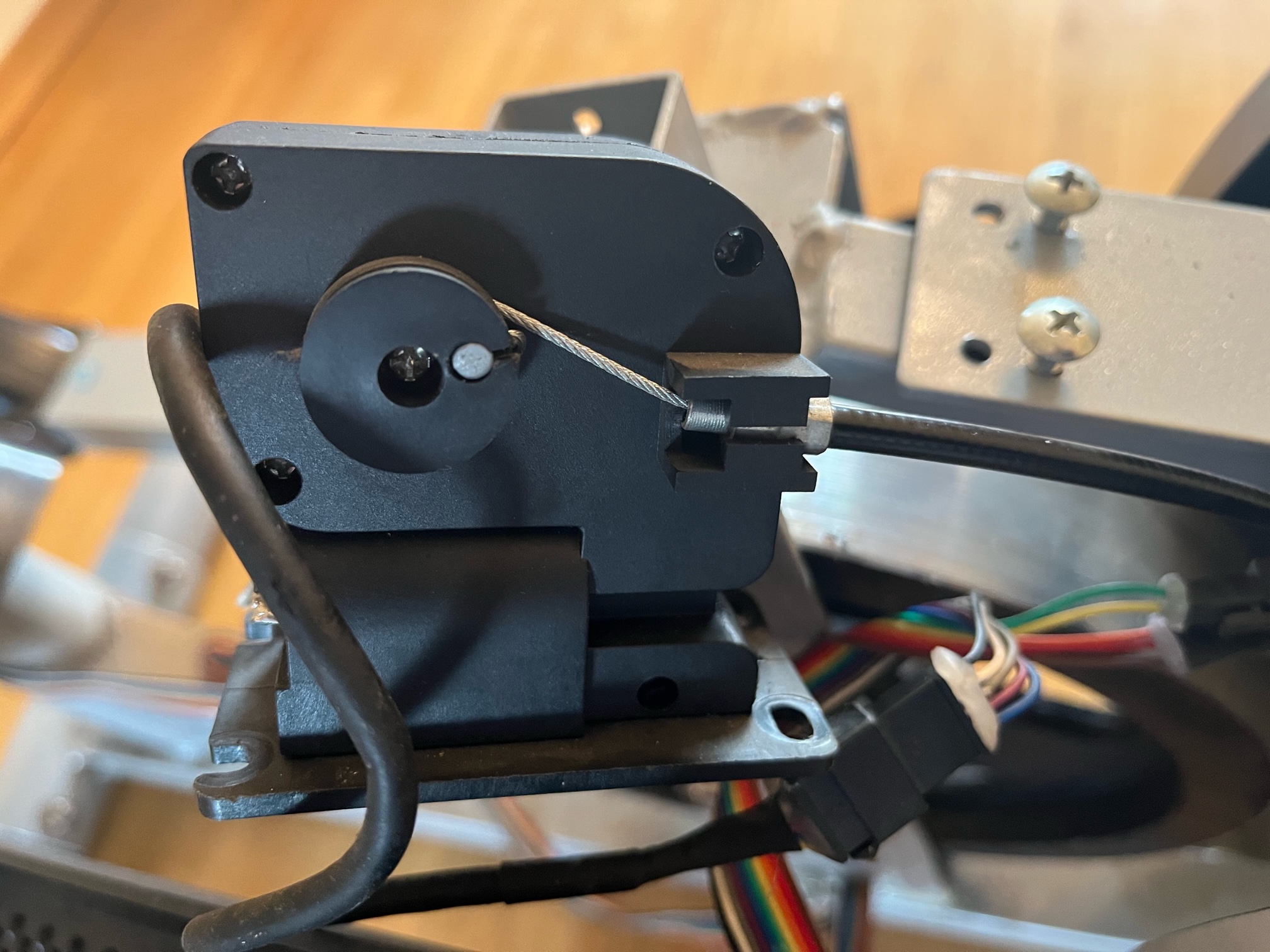

    W orbitreku magnetycznym Spokey Antelope nie działa silniczek do regulacji oporu orbitreka. Zamieszczam zdjęcie tego mechanizmu, posiada 5 pinów. Od czego zacząć diagnozę?

    Prawidłowe . Oznacza , że silniczek jest sprawny . Rozkręcałeś to czarne "pudełeczko" z kólkiem napinającym linkę ? zlokalizuj czy tam nie znajduje się np tarczka impulsatora i ew, mikrowyłączniki krańcowe . W niektórych modelach odwzorowanie obciążenia jest przez potencjometr sprzęgnięty z ośką silniczka . Wybadaj jak u Ciebie jest to realizowane . Zdemontuj kółko z linką , będziesz miał ułatwioną diagnostykę , czasem naciągnięta linka wprowadza impulsator poza zakres regulacji . Prawidłowe działanie mechanizmu : ustaw np minimalne obciążęnie i obserwuj czy silniczek się kręci . Kręcąc powoli kólkiem od linki powinien się zatrzymac . To samo powtórz z ustawionym max obciążeniem . Jeżeli silnik nie reaguje lub nie działa to w pierwszej kolejności do sprawdzenia "pudełeczko" i wiązka przewodów do sterownika

    Rozkręciłem „pudełeczko” i jest tam silniczek sprzęgnięty z potencjometrem jak na zał. zdjęciu. Potencjometr wymieniłem bo miał za niski opór ok. 4kohm a powinien mieć 5kohm. Sprawdziłem połączenia z wyświetlaczem i spowrotem i do silniczka dochodzi prąd 12,2V ale silniczek nie działa jak ustawiam obciążenie na wyswietlaczu. Co jeszcze sprawdzić?
