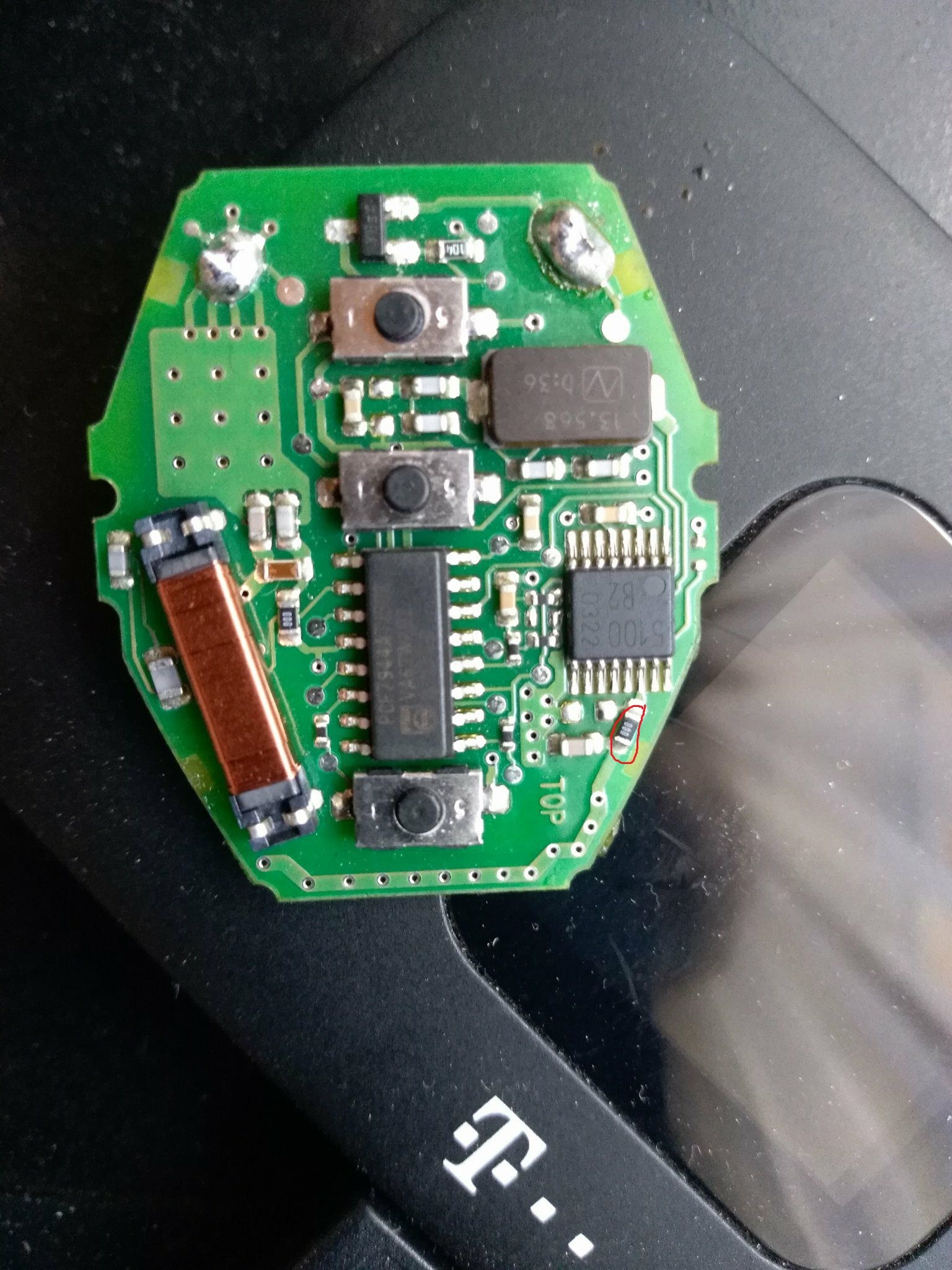

[Rozwiązano] Bmw e60 2004 - Identyfikacja tranzystora kluczyka w obudowie SOT23
damian240585 05 Cze 2022 21:42 447 11
  • #2 20049481
    kamyczek
    to co jest zakjreślone z 000 to po prostu mostek inaczej zwarcie a ja tam żadnego sot23 nie widzę...
  • #3 20049487
    tomtim123
    Poziom 35  
    Zaznaczony to rezystor 0 ohm, a ten SOT23, zapewne jakiś tranzystor MOS z kanałem typu P czy N, działa jako klucz do wzmocnienia sygnału z pilota. Napisz lub wrzuć zdjęcie jaki tam jest na nim marking code.
  • #5 20049520
    Janek_15
    Poziom 24  
    Co napisane na tym tranzystorze? Albo foto lepszej jakości.
  • #7 20050234
    Janek_15
    Poziom 24  
    Proszę foto dobrej jakości.
  • #9 20050365
    tomtim123
    Poziom 35  
    damian240585 napisał:
    Nie dam rady zrobić tego zdjęcia bo już tranzystor został wylutowany i dlatego potrzebuje info jaki tranzystor wlutowac w kluczyk
    A pomiary tego tranzystora kolega robił? jakie wyniki? jest zwarty czy totalna przerwa.?
    #11 20050983
    snow
    Wygląda ze zdjęcia że to jest YBs czyli wychodziłoby że to tranzystor BSS84P
