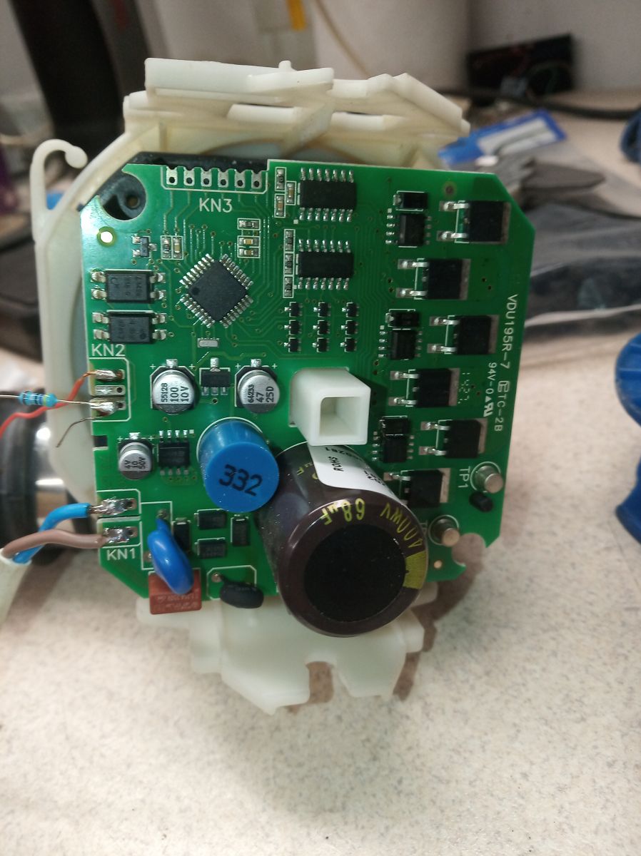

    Mam pompe ze zmywarki z wbudowanym falownikiem. Nie dawala znaku życia. Okazalo sie że reagowala, gdy dotknalem sondami multimetru pinow z zewnetrznym oscylatorem kwarcowym. Dopóki oscylator byl na miejscu, na pinie XTAL 2 czyli wyjściu wzmacniacza oscylacji mierzylem poprawną częstotliwość i amplitude zegara. Jednak dopiero dotykajac pinu wejsciowego XTAL 1 uC jakby zaczynal działać tzn pompa wykonywala jakies tam dygniecia, ale nie zmierzylem tu zadnych MHz. To mnie szczegolnie nie dziwi, ale skoro na tym pinie wyjsciowym syganl byl poprawny to czemu juz wtedy pompa nie dzialala, tylko dopiero po dotknieciu Xtal 1? Wg mojej skromnej wiedzy jeden nie zadziała poprawnie bez drugiego. Zewnetrznych kondensatorow brak - uC ma je wbudowane.
    W toku walk uszkodzilem fizycznie oscylator. Spróbowałem zamiast gołego rezonatora użyć gotowego generatora, tzn takiego z pinami gnd, v+ i out i podalem sygnal na wejscie XTAL 1 uC. Częstotliwość 12,866 MHz , oryginalna 14,2MHz. Nic to nie dalo.
    Datasheet atmegi podaje, że użycie zewnetrznego zegara zamiast pasywnego rezonatora wymaga ustawienia odpowiednich fusebitow.
    Pytanie zadadnicze: czy da sie przechytrzyc uC bez jakiejkolwiek ingerencji w konfiguracje i zmusic go do pracy z zewnetrznym zegarem? Jesli tak, to co zrobilem zle? Czy powinienem na XTAL2 podać zanegowany sygnal zegarowy?
    Czy jest możliwe, że "popsuła" się rezystancja obciążenia oscylatora i układ zaczynał działać w chwili gdy do pinów została dołączona rezystancja wejściowa multimetru?

    Co w praktyce w niewielkim stopniu wpływa na pracę wejścia Xtal1, typowy generator na na tyle silny sygnał wyjściowy że ATmega zawsze na nim pracuje. Może trzeba zacząć od podania typu pompy oraz jakichś zdjęć elektroniki (wyraźnych), kilka razy naprawiałem podobne wynalazki i w żadnym nie był winny procesor.

    Napięcia zasilające: 320V DC na falowniku, 16Vdc na driverach, 5V na uC. Dwa scalaki widoczne na górze to bramka chyba nand, jeśli dobrze pamiętam i komparator poniżej. Ich napięć nie pamietam, ale chyba 5V.
    Pompa pochodzi ze zmywarki beko, w tym momencie nie mam pod ręką modelu zmywarki ani pompy.

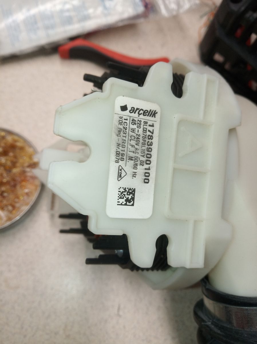

    Artur AVS - wydzierałem te pompę chyba ze 2 lata temu i nie dam ręki uciąć, ale raczej nic tam nie było. To wygląda na złącze ICSP.

    Złącze KN2 sugeruje zasilanie kontrolera i driverów oraz sygnał/y sterujące (transoptory), być może usiłujesz "naprawić" sprawną pompę a przyczyną jest brak odpowiednich sygnałów sterujących.
    Przedzwoń omomierzem czy jest to faktycznie ICSP. Ewentualnie daj fotkę naklejki z pompy (jakaś powinna być).
  • #8 20050163
    mfac
    Kn2 to dwa transoptory, jeden do sygnału wejściowego, drugi do wyjściowego (jakiś sygnał zwrotny do głównego sterownika??), widać na fotce wlutowane dwa przewody - próbowałem podać sygnał na wejście diody, ale to nie to. Wspomniałem już, że pompa chwilami ruszyła (z tym sygnałem wejściowym czy bez niego), więc logiczne, że nie miały one wpływu na pracę. Ewidentnie jest coś nie tak w kwestii taktowania mikrokontrolera. Może powiesz mi, jaka funkcję pełnia bramki i komparatory? Określają bezczujnikowo położenie wirnika może??

    Tak właśnie jest przy sterowaniu silnika BLDC bez hallotronów. Tu wystarczy iż jeden z tranzystorów mostka wyjściowego H (3f) będzie uszkodzony i sterownik "nie ruszy".

    Niekoniecznie komunikacji, może być sygnał PWM sterujący obrotami i sygnał zwrotny o poprawnej pracy.

    Jestem po przerwie. Powyższa sugestia okazała się poprawna. Podałem na wejście PWM ok 9kHz i pompa ruszyła.
    Tamte podrygi przy gmeraniu przy oscylatorze to musiały być jakieś błędy wynikające z niestabilnej pracy oscylatora i uC.
    Po podaniu PWM pompa rusza, ale nie od razu, powoli się rozpędza Powyżej pewnego DC się zatrzymuje. Musze poeksperymentować z częstotliwością i DC.
    A jakby ktoś miał zmywarkę z taką pompą i mógł - z ciekawości oczywiście - podejrzeć oscyloskopem fabryczne parametry tegoż PWM to byłby hit :)

    Podałem sygnał PWM na wejście sterujące zamiast stałonapięciowego sygnału startu i wymieniłem uszkodzony oscylator.
