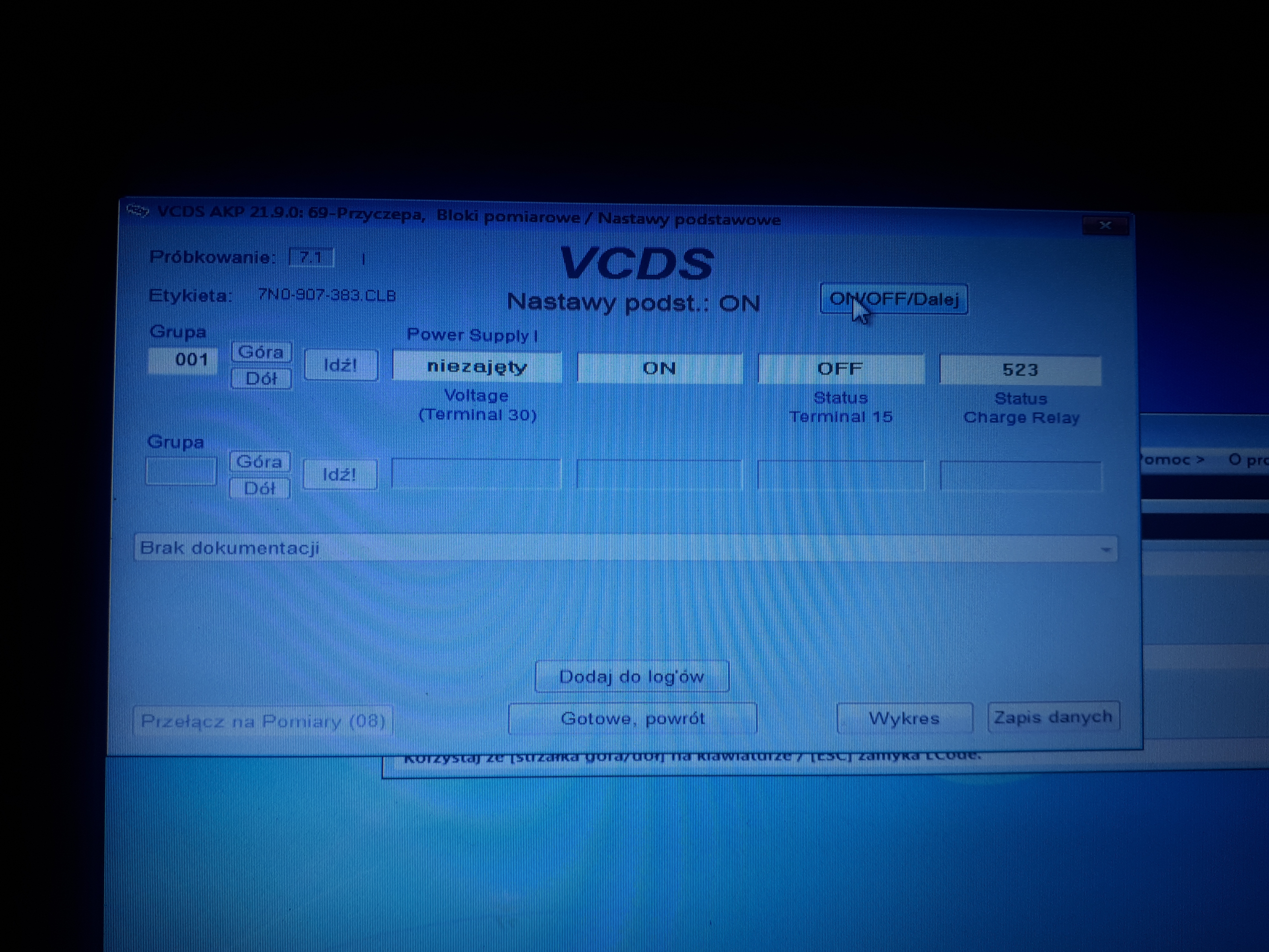

    Witam, jestem tu świeżak więc mój opis usterki może być nie profi,
    Mam problem z hakiem elektrycznym przy Seat Alhambra 2014,- , porostu nie wysuwa się, zablokował sie na pozycji zamkniętej ,próby siłowe otwecia oraz przez vcds nic nie dają, przycisk w bagażniku otwierający przestał się świecić, vcds nie wykrywa żadnego błędu, jestem z okolic Limanowej, szukam kogoś kto mi to pomoże naprawić, pozdrawiam

    Nie próbowałem na innym przycisku, kompem jest sygnał że ma otwarcia, zcisk 15 zjety, i błąd ustawień podstawowych, sterowika.,musiał się zapięć
  • #8 20116365
    tzok
    Moderator Samochody
    Zacisk 15 to zasilanie po stacyjce, błąd ustawień podstawowych sugeruje błędne zakodowanie lub usterkę modułu podrzędnego.
  • #9 20116611
    tomaszwachala444
    Poziom 3  
    Ok, dziękuję za wyjaśnię, więc trzeba zakodować lub adaptację zrobić na nowo, podstawowe ustawienia, jak to zrobić?? Vcds?

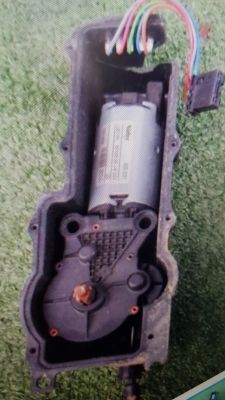

    U Ciebie może być coś innego jak zepsuty przekaźnik pod bezpiecznikami lub moduł przyczepy, ktore są w lewym boczku w bagazniku; padniety może być silniczek zwalniający i ryglujacy stworzeń haka, który jest obok haka pod belką.

    Jak silniczek jest padnięty to chyba trzeba by rozebrać obudowę tej puszki koło haka za belką i ciągnąć za linkę żeby wyciągnąć sworzeń i po ustawieniu haka wcisnąć linke spowrotem żeby zablokować hak. W ostateczności by sprawdzić silniczek bym próbował go wyciągnąć i na "krótko" podłączył, przecierz to nie może być nie wiadomo jaka elektronika tylko + i -.
