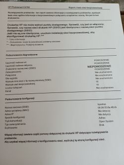

Widzę, że jest wysyp tematów w 2022 roku, dopisuję się też ja. Za żadne skarby nie łączy się przez WPS - zarówno przez wyszukiwanie automatyczne jak i przez wpisywanie kodu w aplikacji routera. Na routerze UPC w jednym mieszkaniu, na prywatnym Asusie RT-AX55 też nie - nie ma żadnego filtrowania MAC.
Myślałem, że może update firmware'u pomoże, ale "HP Print and Scan Doctor" po wciśnięciu "Aktualizuj Firmware" odsyła do nieistniejącej strony
To już moje drugie podejście do tematu, poprzednim razem pamiętam jeszcze cyrki typu że najpierw trzeba się połączyć przez wifi, żeby aktualizować firmware...

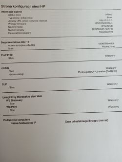

Dodano po 4 [minuty]:Kontynuując - zrzuciłem logi z routera, widać że łączy się z drukarką, bo podaje jej adres MAC (~~ A9:A7), ale "unspecified reason":
Dec 12 22:04:44 rc_service: wpsaide 1558:notify_rc start_wps_method
Dec 12 22:04:45 wlceventd: wlceventd_proc_event(530): eth2: Auth 00:26:55:89:A9:A7, status: Successful (0), rssi:0
Dec 12 22:04:45 wlceventd: wlceventd_proc_event(559): eth2: Assoc 00:26:55:89:A9:A7, status: Successful (0), rssi:-59
Dec 12 22:04:53 wlceventd: wlceventd_proc_event(494): eth2: Deauth_ind 00:26:55:89:A9:A7, status: 0, reason: Unspecified reason (1), rssi:-62
Dec 12 22:04:53 hostapd: eth2: STA 00:26:55:89:a9:a7 IEEE 802.1X: authentication failed - EAP type: 0 (unknown)
Dec 12 22:04:54 wlceventd: wlceventd_proc_event(530): eth2: Auth 00:26:55:89:A9:A7, status: Successful (0), rssi:0
Dec 12 22:04:54 wlceventd: wlceventd_proc_event(559): eth2: Assoc 00:26:55:89:A9:A7, status: Successful (0), rssi:-58
Dec 12 22:04:59 hostapd: eth2: STA 00:26:55:89:a9:a7 IEEE 802.1X: authentication failed - EAP type: 0 (unknown)
Dec 12 22:04:59 wlceventd: wlceventd_proc_event(494): eth2: Deauth_ind 00:26:55:89:A9:A7, status: 0, reason: Unspecified reason (1), rssi:-58
Dec 12 22:04:59 wlceventd: wlceventd_proc_event(530): eth2: Auth 00:26:55:89:A9:A7, status: Successful (0), rssi:0
Dec 12 22:04:59 wlceventd: wlceventd_proc_event(559): eth2: Assoc 00:26:55:89:A9:A7, status: Successful (0), rssi:-56
Dec 12 22:05:05 hostapd: eth2: STA 00:26:55:89:a9:a7 IEEE 802.1X: authentication failed - EAP type: 0 (unknown)
Dec 12 22:05:05 wlceventd: wlceventd_proc_event(494): eth2: Deauth_ind 00:26:55:89:A9:A7, status: 0, reason: Unspecified reason (1), rssi:-56
