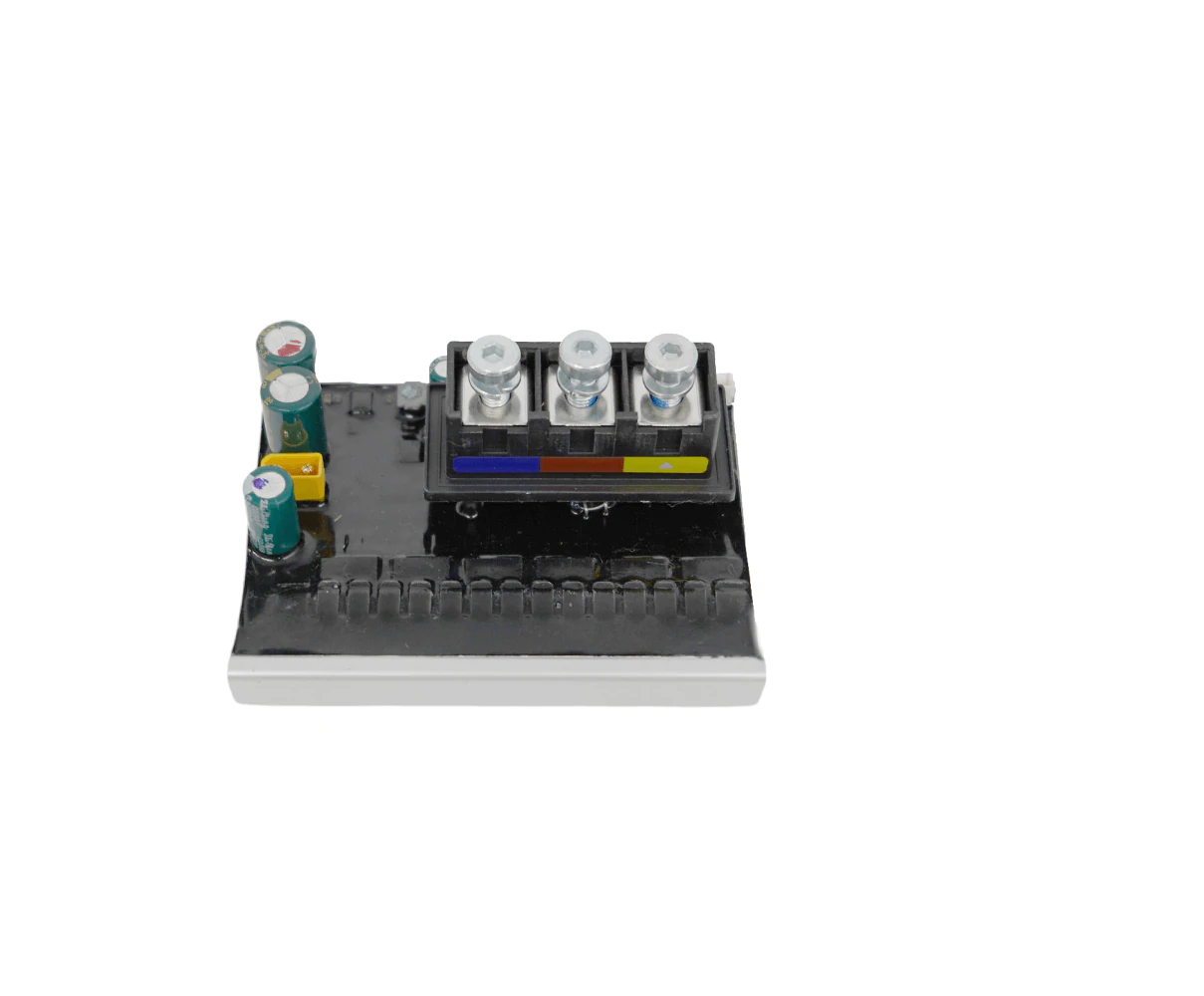

    jarroQ
    Sprawdź czy da się zmienić region w aplikacji ScooterHacking Utility.
    Nie wiem czy jest do niej jakiś modyfikowany soft i czy w ogóle coś da się wgrać ale bałbym się w ogóle wgrywać bo sterownik wygląda tak:

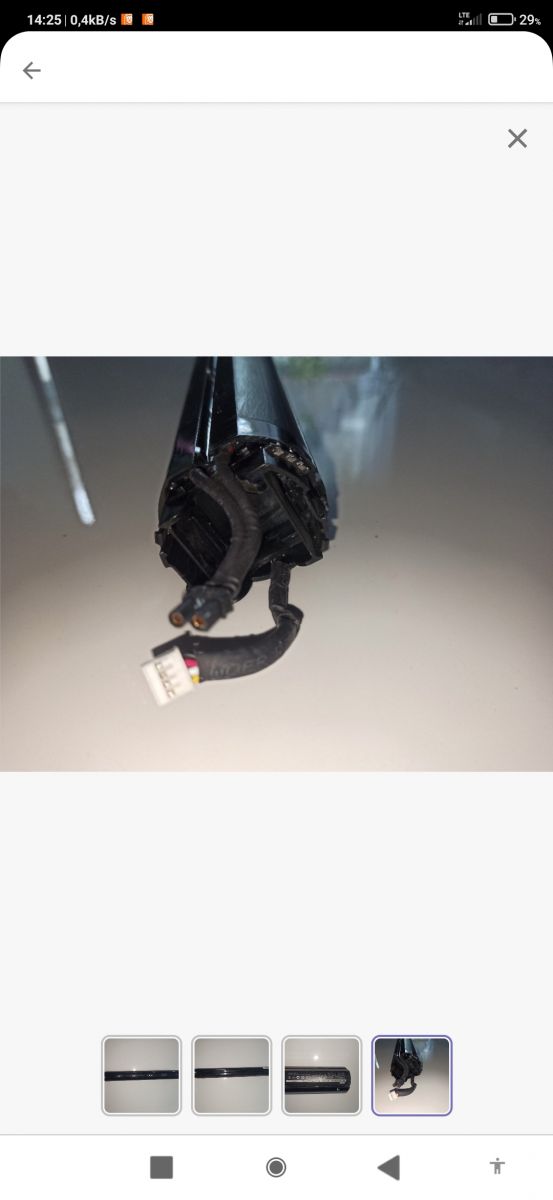

  • #7 20051303
    maciekseietek
    Ninebot Kickscooter f20d - Odblokowanie, wybór baterii dodatkowej
  • #8 20051439
    jarroQ
    To bateria do serii ES pakowana w sztycę kierownicy. Ty masz sztycę jak w Xiaomi i zapomnij o baterii w sztycy. Zostaje dystans pod podestem lub plecaczek na podeście.
