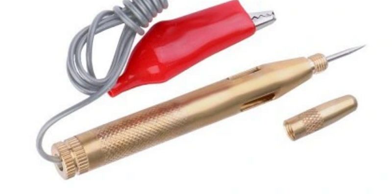

    jaki ma symbol żarówka w takim próbniku napięcia i gdzie ewentualnie mozna ją kupić ??
  • #2 20051831
    milejow
    W tych próbnikach siedxi zwykła żarówka z wąsami 1W zamknięta w obudowie przypominającej bezpiecznik szklany do elektroniki, plastikowa rurka a po obu stronak kapturki metalowe jak w bezpieczniku, w środku żarówka z przytrzaśniętymi wąsami przez te kapturkiNapięcie 24v to ona wytrzymuje chwilę, ja biorę dwie w szereg i mam prawdziwy próbnik do 24v.
    https://sklep.regmot.com.pl/zarowka-caloszklana-z-wasami-12v-1w-t4-2-bosma-501,3,13885,7316
  • #3 20051874
    andrzej20001
    Ja uzywam od lat W5W w oprawce plus żabka i szpikulec.
