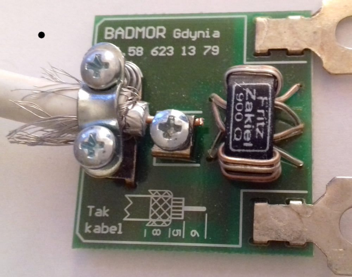

    Witam, mam stara antenę siatkową z symetryzatorem (zdjęcia), podlaczylam ja z dekoderem wiwa do telewizora (Samsung kupiony 8 lat temu). Niestety nie łapie żadnego sygnału, podpielam ja do samego telewizora i też żadnej reakcji. Czy taka antena w ogóle jest coś warta czy dać sobie spokój i kupić nową? Nadajnik jest w odległości 25km, także chyba chociaż jakiś szum powinien się pojawić. Jest to na działce i niestety nie mieliśmy wcześniej tu telewizji i nie mamy z czym porównać. Będę wdzięczna za jakąś podpowiedź czy kombinowac czy ja po prostu wywalić.

    To nie mogło działać - na płytce jest schemat podłączenia widoczny: jak odizolować przewód.
    Ten drugi przykład to trochę słabe - druciki wywinięte a ekran? Zbyt blisko gorącej żyły jest

    Wszystko podlaczylam jak na schemacie, jedną i drugą stronę i dalej nic. Pewnie antena za długo leżała w piwnicy, bo żeby nie łapać nic.

    Wszystko jest dobrze podłączone. Wreszcie coś złapało. Śmieszne, że musiałam ustawić całkiem inaczej antenę niż tu mają inni, ale nie wnikam ważne że załapało. Dziękuję wszystkim za rady i podpowiedzi.
  • #13 20052881
    aki24
    Zmieniłam podłączenia kabli jak doradził użytkownik md, metodą prób i błędów ustawiłam antenę.
