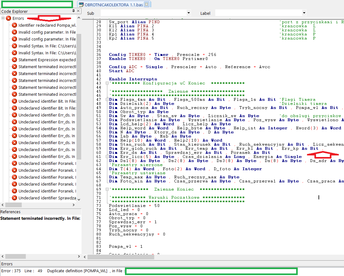

    Witam. Realizuję właśnie obrotnicę kolektora. Modyfikuję program ze strony mirley.firlej.org
    W zasadzie wszystko szło dobrze dopóki nie napisałem podprogramu do sterowania pompą obiegową.
    program nie uwzględnia mi temperatury T1 T2 po prostu tak jak by nie miał tej informacji co robię nie tak?
    OBROTNICAK...RA 1.1.rar Download (5.29 kB)

    Która to wersja Bascom nie potrafi napisać :
    Error : 375 Line : 49 Duplicate definition [POMPA_WL]
    Odpal Code Explorer. U mnie aż czerwono od ostrzeżeń.
    Obrotnica kolektora. Nie czyta temperatury w podprogramie
    W linii 25 -> Pompa_wl Alias Portc.0 'pompa obiegowa
    W linii 49 -> Pompa_wl As Bit
    Pewnie ustawia Bit a nie pin chociaż u mnie to się w ogóle nie kompiluje.

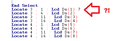

    W jednej linii przy deklaracjach masz pozostawiony samotny przecinek i w nastepnej linii nie widzi juz kolejnych bitow. Jak to usunąłem to połowa problemow znikło.
    Gdzie indziej masz pozostawiona samopas jakąś dziką siodemkę
    Usuwasz i zostaje tylko walczyć z bitem pompy ;)

    Wersja to 1.11.9.5 tak staroć ale cóż trzeba jakoś sobie radzić. Pozmieniałem to co powiedziałeś za chwilę zobaczę czy już ok.
