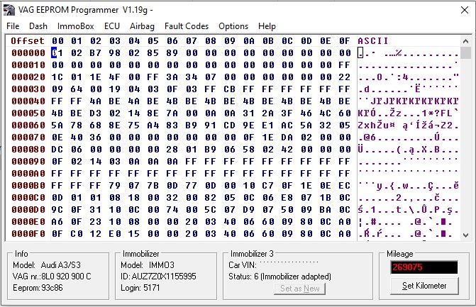

    Próbuję zapisać nową ilość kluczyków w VAG i pomimo wpisania 2 zapisuje 1. Jaka może być przyczyną?

    JayRo napisał:
    Musisz opisać coś więcej, na przykład rocznik auta i czy kluczyk jest nowy czy może używany. Próbujesz zakodować IMMO czy pilota, a może oba. Podaj numery sterowników, do których próbujesz zakodować kluczyk. Oznaczenie pilota też się przyda do określenia częstotliwości. Jeżeli chodzi o IMMO to transponder musi być nowy (pusty), no chyba że jest to IMMO2 w co wątpię. Natomiast pilot może być innej częstotliwości, lub nie wysyłać żadnej częstotliwości (uszkodzony). Jak i problem może być po stronie auta, moduł może nie obsługiwać pilotów bądź też jest uszkodzony. Parę rzeczy jest tu do weryfikacji.
    Już uzupełniam :). Auto to A3 8l 99R. Zegary VDO. Chodzi o zakodowanie nowego kluczyka-scyzoryka z dokupionym transponderem id13. Posiadam oryginalny kluczyk bez pilota. Chciałbym zakodować te dwa do immobilisera. Problem jest na etapie ustawień w VAG. Po wpisaniu nowej liczby kluczyków przeskakuje sam na 1 albo 0.

    No jest tu IMMO3 to raczej id48 a nie id13, bo to chyba było IMMO1. No i przed każdą adaptacją koniecznie logować się pinem.

    Korzystałem z opisu gościa z a3club: "Następnie trzeba dociąć grot na wzór starego i kupić transponder immobilizera. Wchodzimy w VAG-COM i klikamy na ekranie z wyborem modułu immobilizer. Jeżeli zamiast danych tj. numeru seryjnego itp, wyrzuci "Address bitte" lub coś podobnego, znaczy ,że mamy immobilizer starszej generacji, stałokodowy. Pasuje do niego transponder ID13. Natomiast jeżeli wyrzuci numer i inne informacje mamy immo zmiennokodowy i trzeba kupić transponder ID48." Mi właśnie wyskoczyło to "bitte". Ponadto czytałem, że jeżeli vag łączy się z modułem 25 immobiliser, to oznacza, że jest osobny immo i id13.
    Czasami mam komunikat u góry po prawej stronie "login utracony".
    Na tę chwilę rodzaj transpondera w drugim kluczyku nie ma chyba znaczenia, bo tutaj jesteśmy dopiero na etapie niemożności ustawienia kluczyków w VAG.
