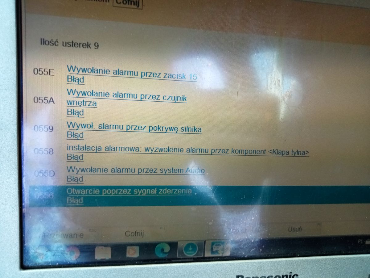

    Siemka, od kilku dni mam problem z włączającym się alarmem w losowych momentach. Zauważyłem, że lampka w bagażniku ciągle świeci, a czasami mruga szybciej jak i wolniej. Gdy ta lampka mruga to w pompce zamka centralnego słychać cykanie. Może być że samochód wykrywa jakie spadek napięcia i po prostu alarm się włącza? Od czego zacząć? Auto to Audi A3 8L 1997. Z góry dziękuję. Sprawdzone zostały czujniki w drzwiach pasażera i kierowcy ( wersja 3 drzwiowa), sprawdziłem tak, że po zamknięciu drzwi światło gasło. Czujniki w masce jak i w bagażniku odłączałem i mostkowalem, też nic nie dało.

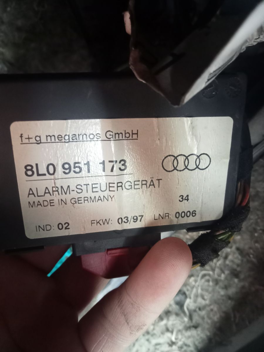

    Ireneo napisał:
    Odłącz na próbę włącznik klapy bagażnika.Alarm fabryczny czy dokładany?
    Audi A3 8L Włączanie się alarmu w losowych momentach. Audi A3 8L Włączanie się alarmu w losowych momentach.
    Myślę, że jest to oryginalny, ale mogę się mylić.
    #5 20055388
    CameR
    Zdjęcie "centralki" które zamieściłeś, to fabryczny sterownik alarmu.
    Powinny być jeszcze:
    1) Sygnał dźwiękowy 8L0 951 113 lub syrenka 8L0 951 605
    2) Styk maski 8L0 947 559
    3) Sterownik poruszenia 8L0 951 173 z wtyczką 443 971 883 A
    4) Czujnik lewy 8L0 951 177 A i prawy 8L0 951 178 A
    5) Przycisk dezaktywacji czujników ruchu 8L0 962 109 A z wtyczką 191 972 722
    6) Diody w drzwi 8L0 919 238
    Taki system fabrycznego alarmu (DWA) możesz diagnozować odpowiednim diagnoskopem przez złącze OBDII
    Pomogłem? Kup mi kawę.

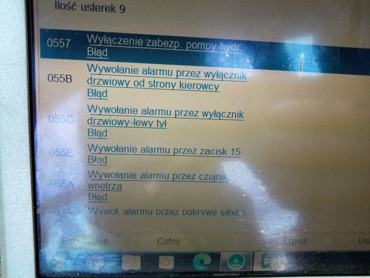

  • #6 20055610
    xDominocPvP1337
    Poziom 3  
    Podłączałem kompa i wyszło: Audi A3 8L Włączanie się alarmu w losowych momentach. Audi A3 8L Włączanie się alarmu w losowych momentach.
  • #7 20062597
    xDominocPvP1337
    Poziom 3  
    Po usunięciu błędów z zamka centralnego problem ustąpił. Dziękuję wszystkim za chęci pomocy.
