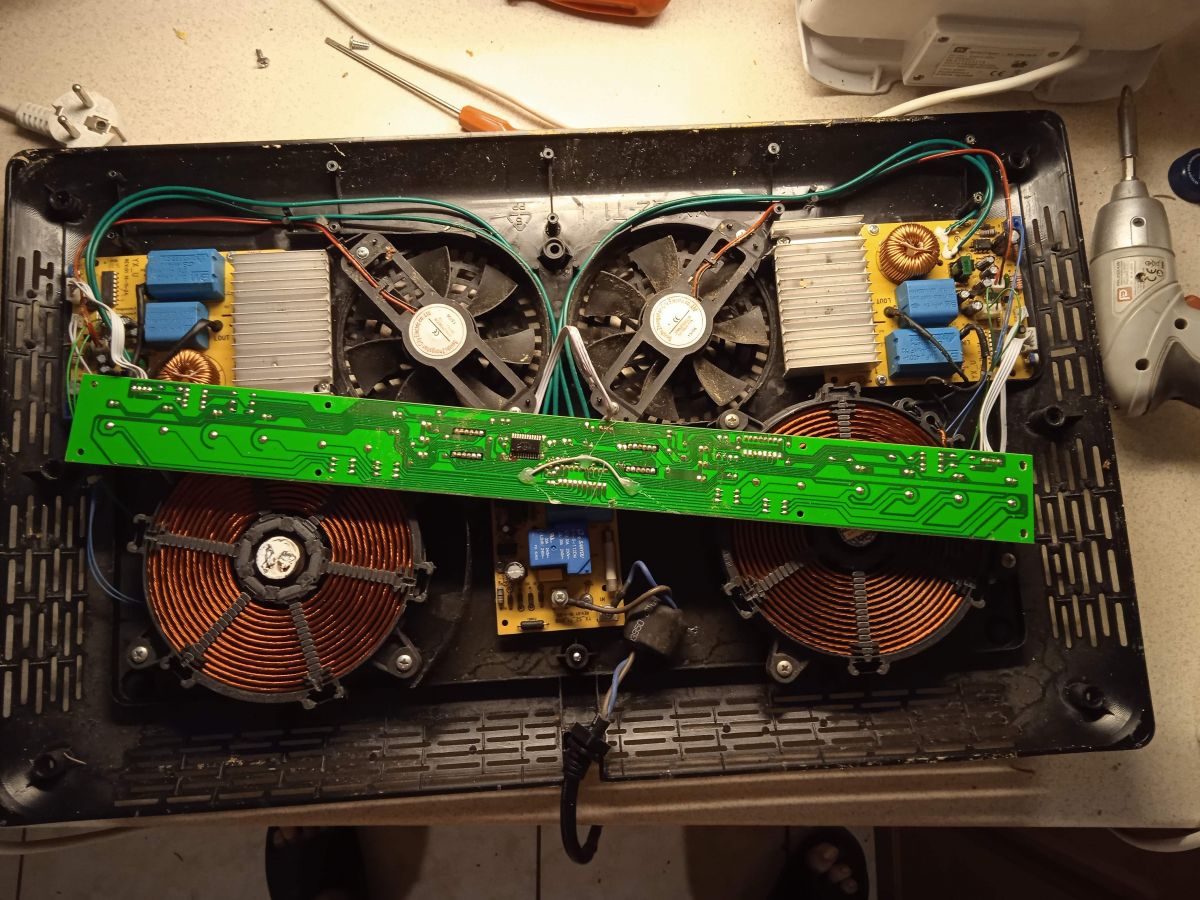

Witam, któryś z kolegów wie co to za błąd?
W oficjalnym manualu jest E03 i E06 i oba opisane skontaktuj się z serwisem.
Błąd pojawia się przy próbie aktywacji np. wybraniu mocy, bez względu czy jest garnek czy nie, na obu palnikach.
Pomocy nie było, ale sam zrobiłem. Wypaliło się lutowanie nogi przekaźnika na pierwszej płytce patrząc od kabla zasilającego.
Kilka spostrzeżeń, bo pierwszy raz takie rozbierałem, może się komuś przyda.
Na pierwszej płytce jest zasilacza na 5V i przekaźnik. Po podłączeniu zasilanie 5V idzie na płytkę przycisków, stamtąd wraca sygnał do przekaźnika, który podaje 230VAC na 2 płytki mocy.
Płytki mocy mają swoje zasilacze i muszą podać 5V na optoizolowane wejście płytki przycisków. Bez tego dana sekcja nie reaguje na przycisk włącz. Żeby zadać moc, musi stać garnek, to prawdopodobnie komunikowane jest cyfrowo, głębiej nie wnikałem.
U mnie prawdopodobnie wyiskrzone lutowanie przewodziło przy niskim poborze, a przy starcie napięcie na płytki mocy spadało i to było powodem błędu.
Pod cewką są 3 czujniki. 2 wyżej - temperatury jeden 100kΩ drugi zwarcie (prawdopodobnie bezpieczeństwo / przegrzew) na dnie obudowy pod cewką jest płytka z 1. elementem SMD ok 1kΩ, podejrzewam czujnik zalania wodą.
Kuchenka ma funkcje stabilizacji temperatury, która przegrzewa o jakieś 15 stopni, ale stabilizuje. Widać też reakcje na dolanie zimnej wody.
Pobór prądu:
W trybie regulacji mocy, zakres 1-10, na 1,2 działa w sposób przerywany, od 3 w górę płynie reguluje prąd. Dla 3 - niecałe 5A dla 10 9A (prawy palnik)
Współczynnik mocy podczas pracy w okolicy 100, natomiast podczas "czekania" w trybie temperatury ~7
Edit: 09 Cze 2022 22:48
Rozwiązanie: przylutowałem przekaźnik.
