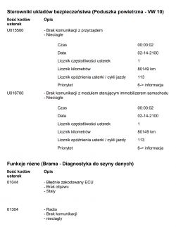

    Witam. Potrzebuje rady co zrobić z błędami i jak je naprawić? Kody były odczytane na włączonym zapłonie programem Autocom 2020.23.
    Kod P01304 - Oryginalne radio zostało zdemontowane, a w jego miejsce wstawione radio z Androidem. Czy mogę zakodować radio z Androidem albo wykodować tamto stare radio aby nie pojawiał się więcej ten błąd?
    Kod P01044 - Błędnie zakodowany ECU. Czy mogę to jakoś naprawić programem Autocom 2020.23 i gdzie szukać opcji do naprawy tego błędu? Informacje jakie udało mi się znaleźć na ten temat:

    Poważniejsze błędy(U015500 i U016700) to te z bloku bezpieczeństwa. Martwić się tym czy olać sprawę? Raczej tego nie naprawię, ale każda sugestia mile widziana. Czym więcej się dowiem tym szybciej naprawię usterkę u mechanika, a może nawet sam? Znalazłem, że błąd U016700 powoduje problem z rozruchem silnika. Jeśli chodzi o silnik i uruchamianie wszystko jest ok.

    Tu potrzebny vcds aby w gateway wyłączyć radio.
    Być może drugi błąd jest też z tym związany, ta zabawka co podłączasz nie nadaje się do VAG-ów.
    Możliwe jest, że te dwa błędy z bezpieczeństwa pojawiły się jak nie było akumulatora? Bo wymieniałem niedawno akumulator i potem było bardzo dużo błędów, ale wtedy miałem tylko zwykły czytnik na obd2 i on mógł wszystkich błędów nie skasować(te dwa zostały nie skasowane?).
    Kurcze dałem za to cacko 300zł, miał być taki fajny, miałem tym wyłączyć na stałe start-stop, drobne kodowania zrobić i zakodować nowy akumulator AGM i tylko to ostatnie mi się na razie udało, ale jeszcze nie wiem czy zadziałało. Wcześniej był zamontowany jakiś malutki akumulator i po włożeniu większego nie chciał mi go doładowywać do pełna, tylko 60-70%(~12,6V). Nie ma zbyt dużo opcji. Człowiek chciał trochę zaoszczędzić. 1400zł za kabel do VCDS widziało mi się trochę dużo(tym bardziej, że ma limit tylko dla 3 VINów).

    Przecież ci napisałem jak krowie na miedzy że trzeba odhaczyć radio w 19 -Lista połączeń Gateway.
    To już wiem, a co z resztą?
    Te dwa wydaje mi się, że to była wina odłączonego akumulatora. Spróbuje je skasować i wtedy zobaczyć po jakimś czasie czy powróciły. Tam piszę, że przy przebiegu 80100 to się pojawiło, więc już jakiś czas temu.
    Jeszcze pozostaje kwestia P01044, ale być może jest związany z tym radiem. Muszę załatwić sobie VCDS i wszystko się wyjaśni.

    Błędy nie występują w programie VCDS. Zostaje tylko błąd radia, według mechanika nie można go usunąć, ponieważ oryginalne radio zostało zamienione.
