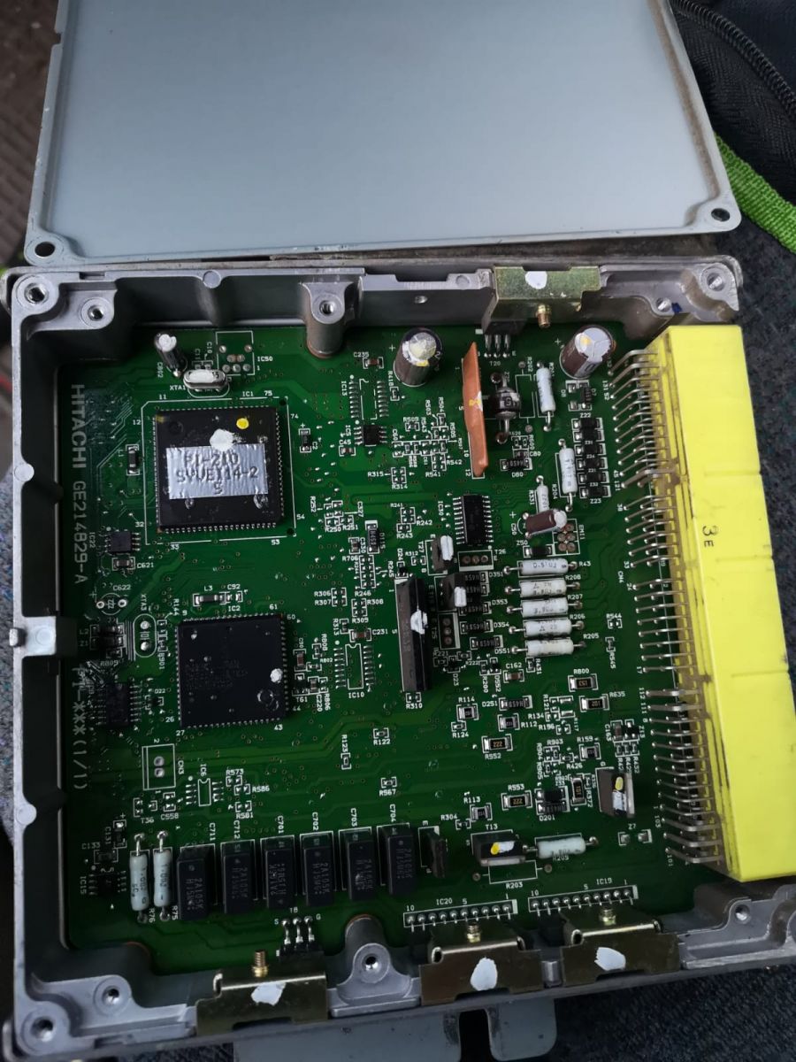

    Witam. Mam pewien problem z vitara 20 v6 long automat, samochód kręci jak szalony lecz nie odpala. Paliwo dochodzi pompa działa wiec problem z paliwem odpada. Komputer sprawdzony sprawny . Brak iskry na świecach. Samochód zgasł podczas jazdy i nie dało się go odpalić imobilajzer chyba raczej odpada . Ktoś ma jakiś pomysł co może być przyczyna. Dodam Ze próbowałem podłączyć pod 3 komputery lecz to stary rocznik i nie wykrywa program tylko od 2001 a jest to rocznik 96

    Wtryskiwacze są sterowane? Tam są już pojedyncze cewki czy jest rozdzielacz zapłonu? Masz kod silnika? Prawdopodobnie padl sterownik silnika, za mało danych do 100% diagnozy. Numer sterownika też by się przydał.

    Komputer wyglada na dobry Nie ma nic podpalone itd
    Jest to silnik J20a pierwsza diagnoza jaka przyszła na myśl to czujnik położenia wału Lecz w tym silniku jest to jeden element czujnik położenia wału i walka rozrządu i jest to cześć która bardzo rzadko się psuje

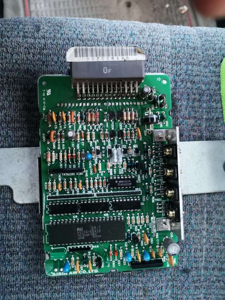

    Na drugim zdjęciu słabo widać, chyba jeden elektrolit masz spuchnięty. Wymień wszystkie zanim się rozleją i zrobią duży kłopot.

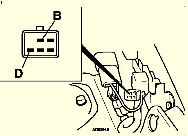

    Kody błędów natomiast sprawdza się bez komputera:
    Dlaczego SUZUKI Vitara 2.0 V6 nie daje iskry?
    Włączasz zapłon, mostkujesz B i D, liczysz mignięcia check engine. Idą w sekwencjach, np.: 2 mignięcia, 1,5 sekundy przerwy, 5 mignięć, 3 sekundy przerwy - błąd 25.
