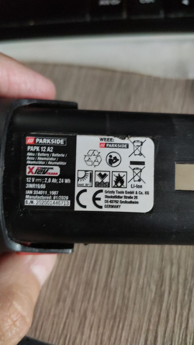

    Dzień dobry, z półtorej roku temu dostałem w prezencie narzędzie oscylacyjne z akumulatorem i ładowarką. Dziś mam problem z akumulatorem, po włożeniu do ładowarki informuje przełączeniem zielonej diody, że jest naładowany. Gdy używam go w urządzeniu załącza się na sekundę i wyłącza.
    Akumulator Parkside X12VTeam - Problem z ładowaniem akumulatora Akumulator Parkside X12VTeam - Problem z ładowaniem akumulatora
    Akumulator na blaszkach + i - ma 5,5V. Na + i symbolu T 4,75V czyli do 12V daleko. Co dziwne ładowarka ma tylko blaszki w miejscach oznaczonych + i C- (wchodzi na blaszki akumulatora + i T).
    Mogę prosić o wytłumaczenie tego laikowi:
    1. Czy jestem w stanie uratować akumulator np.ładując inną, zewnętrzną ładowarką która ma zakres 1,5-12V?
    2. Dlaczego ładowarka nie dostarcza prądu na + i - ?

    Należało by sprawdzić napięcia poszczególnych ogniw i ewentualnie doprowadzić do tego by miały powyżej 3V . Można użyć zewnętrznego zasilacza . A nie ładuje orginalna ładowarka dlatego że elektronika baterii to zablokowała że względu na nopiecia poszczególnych ogniw poniżej progu 3V .

    Czyli muszę rozbroić akumulator na poszczególne ogniwa i doprowadzić napięcie 3V z zewnętrznego zasilacza (ustawionego na 3V)
    czy
    mogę do całego akumulatora podpiąć zasilacz ustawiony na 12V + do + - do - ?
    Co do "2. Dlaczego ładowarka nie dostarcza prądu na + i - ?" co może być powodem, że oryginalna ładowarka nie doprowadza prądu do blaszki oznaczonej jako minus?

    Nie "doprowadza" napięcia bo nie widzi akumulatora. Akumulator jest uszkodzony, ostrożnie rozebrać (niczego nie rozłączyć) i sprawdzić napięcie na każdym akumulatorze (3 szt).
    Podać wyniki.
