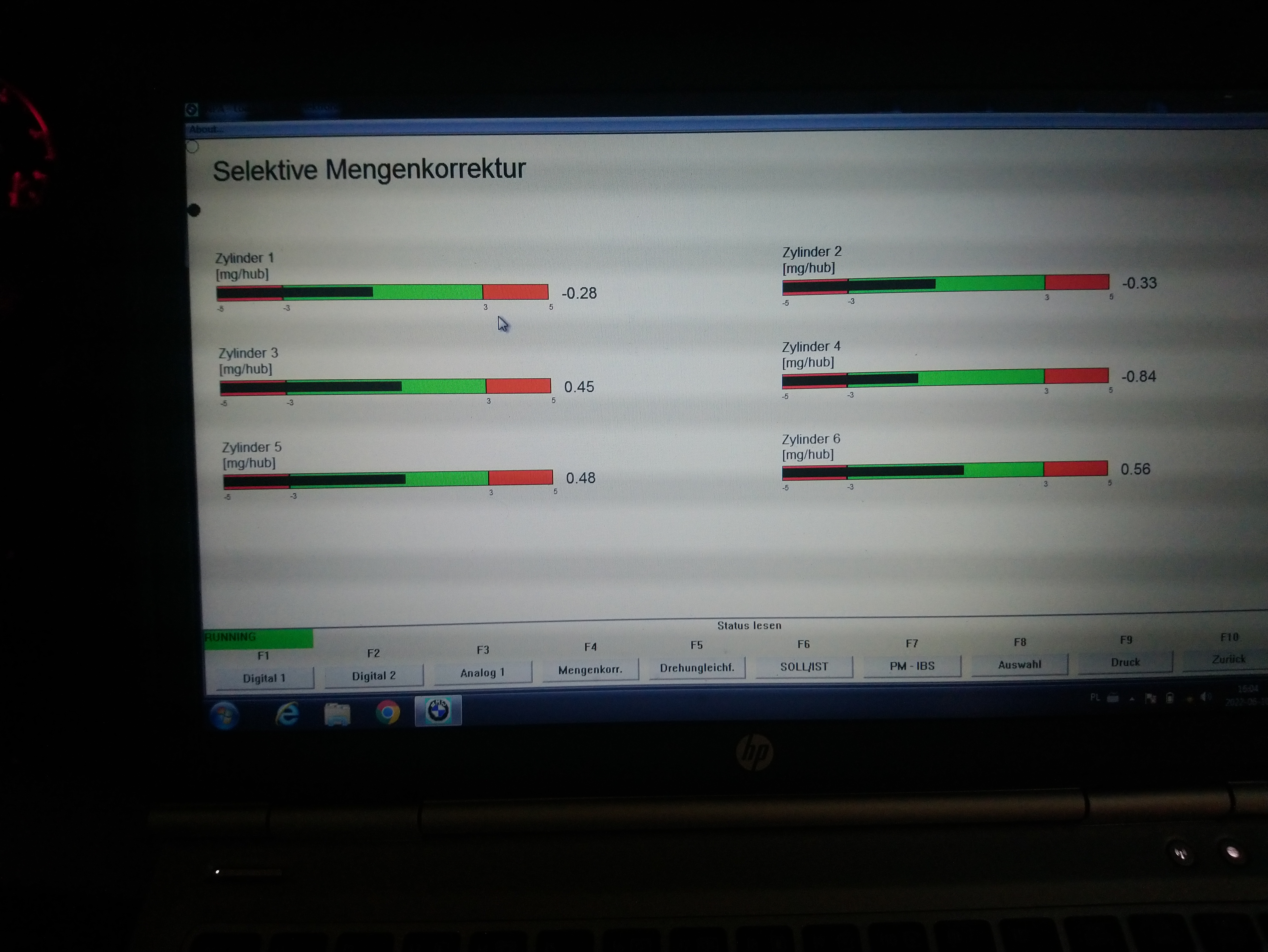

Witam chciałbym prosic kolegów o identyfikacje pracy wtryskiwaczy. Auto puszcza czarna chmurkę dymu podczas dodawania gazu. Nie jest to straszne dymienie, ale irytuje szczególnie gdy widać w bocznym lusterku. Chciałbym się dowiedzieć czy może być to spowodowane praca wtryskiwaczy. Ogólnie auto równo pracuje.
W załączniku przesyłam zdjęcia z przeprowadzonych testów.
Auto to BMW E60. Motor :m57 3.0 218KM
Fabrycznie bez DPF, egr ograniczony całkowicie.
Ps. Testy przeprowadzane na rozgrzanym silniku, test przelewowy trwał ok 1 minuty
