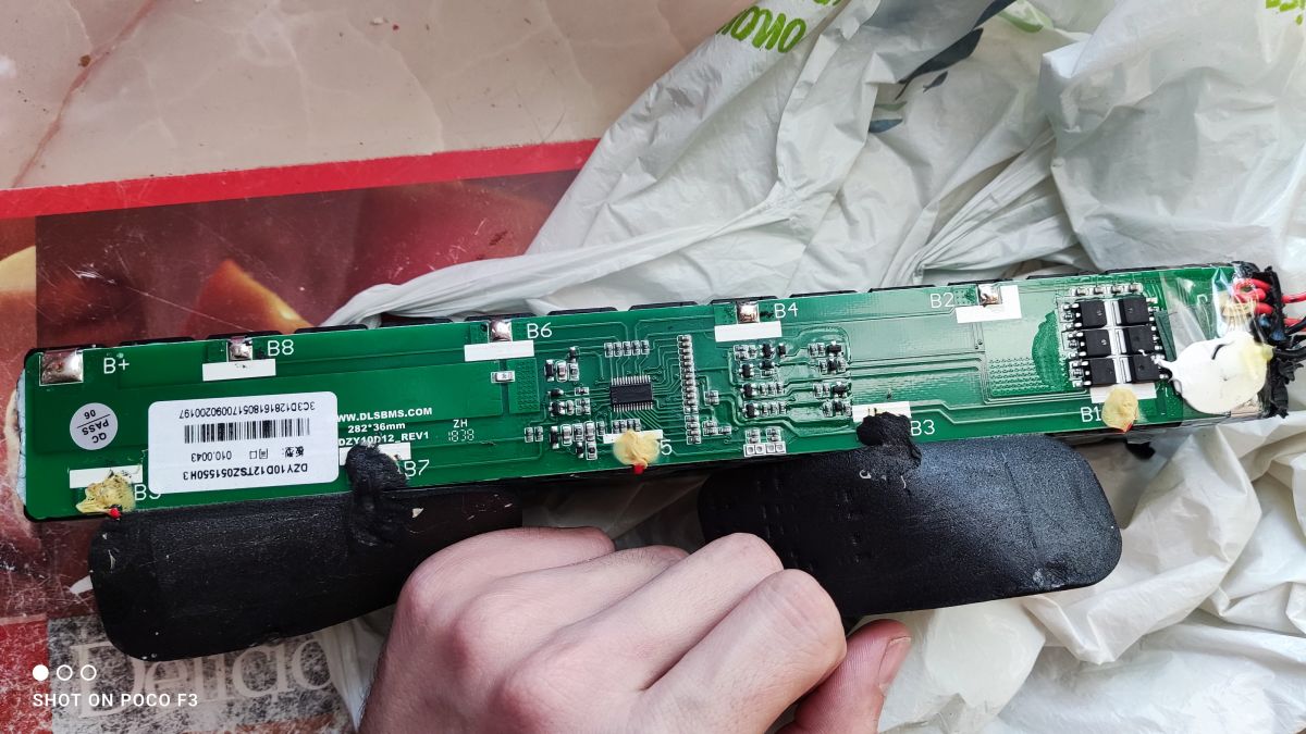

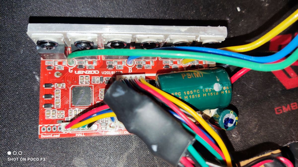

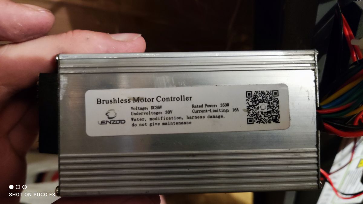

    Witam , Posiadam hulajnoge S9 XBOOST jest to clone m365. Ułamał mi się pastik w wtyku ładowania na kablu , podłączając do gniazda zwarło + i - zrobiło lekkie bum. I teraz włączając sprzęt miga jedna kreska i się odrazu się wyłącza. Ładuje niby normalnie ale pokazuje ze rozładowana a napiecie obecne to 35,8V. Próbowałem odpinać baterie na jakis czas nie pomogło. Czy padł kontroler? Wyciagnąłem go jest to: Lenzod DC36V 350W . Gdzie szukać usterki? Hulajnoga S9 XBOOST clone m365: Wyłączenie po zwarcie, stan baterii, kontroler Lenzod DC36V 350W Hulajnoga S9 XBOOST clone m365: Wyłączenie po zwarcie, stan baterii, kontroler Lenzod DC36V 350W

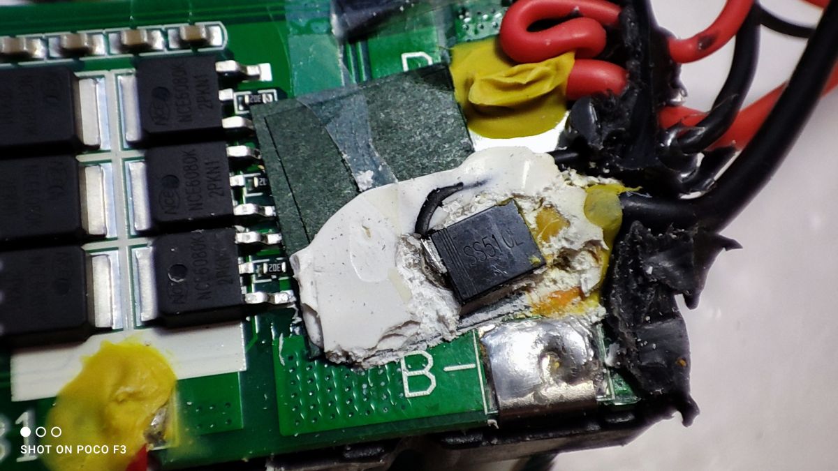

    Odklej taśmę która jest blisko przylutowanych przewodów do BMS. Delikatnie drewnianą wykałaczką wydrap silikon. Naprawiałem już podobną konstrukcję BMSa.

    Wyskrobałem delikatnie sylikon i przylutowana jest dioda Schottky SS510L. To chyba jeszcze bardziej powinno zabezpieczać układ przed przypadkowym zwarciem pinów w gnieździe ładowania. Już teraz zgłupiałem.
  • #7 20059022
    jarroQ
    Masz rację. Mogła być uszkodzona i stąd udało się zrobić zwarcie. Możesz zrobić zdjęcie?
  • #8 20059974
    morloh
  • #9 20060661
    jarroQ
    Ta dioda wygląda że jest podłączona "partyzancko". Projektant płytki PCB o niej widocznie zapomniał. Jeśli była zwarta to nie pełniła swojej funkcji. W momencie zwarcia na złączu ładowania zwarłeś de facto wyjście główne z BMS. Mogło to uszkodzić 1 lub więcej tranzystorów załączających napięcie na wyjściu (te po lewej na zdjęciu). W najgorszym wypadku przebite tranzystory mogły podać napięcie baterii na bramki co zwykle skutkuje uszkodzeniem układu kontrolującego cały BMS. Szkoda już czasu na grzebanie się w tej płytce. Trzeba wymienić BMS. One nie są drogie.
  • #10 20061026
    morloh
    Aktualizacja byłem u gościa który mi sprawdził , podłączał baterie do innej hulajnogi i normalnie kręci, przyjmuje prąd i rozładowuje. Winna najprawdopodobniej leży po stronie sterownika. Wyświetlacz jest dobry. Ewidentnie jest bald komunikacji. Najlepsze że chińczyk nie dał żadnego bezpiecznika i padł kontroler. Wymiana samego sterownika nic nie da gdyż jest zaprogramowany razem z wyświetlaczem. Jest taki brak elektroniki że nowe hulajnogi które przyjeżdżają na serwis jest zwracana kasa bądź naprawiane na używanych częściach. Z chin potrafią przychodzić źle zmontowana elektronika pozamieniane przewody, czy też polutowane.
