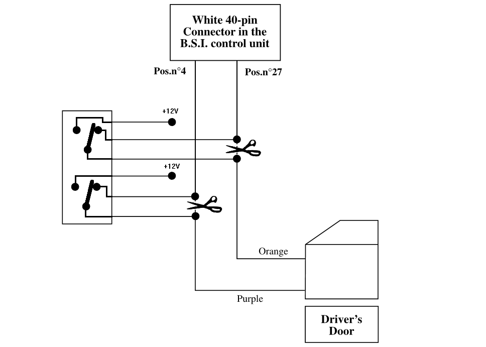

    Witam drogich forumowiczów :)
    Posiadam Peugeota 206cc cabrio z 200r rozpadł mi się kluczyk od centralnego zamka zakupiłem na allegro uniwersalny przekaźnik z pilotem czy mógł by mi ktoś Łopato logicznie wytłumaczyć gdzie podłączyć plus w samochodzie a gdzie masę i które kable w drzwiach trzeba podłączyć z silniczka do centralki uniwersalnej ?? Z góry dziękuje za pomoc :)

    Pokaż zdjęcie tego ustrojstwa to może ktoś Ci pomoże. Poza tym ile to ma przewodów? Nie ma żadnej instrukcji?

    To jest uniwersalny sterownik centralnego zamykania kable posegregowane według rozpiski podłączenia do silniczek ale nie wiem za bardzo z jakimi kablami to połączyć w peugeocie :)

    Tylko że uniwersalny sterownik firmy X może być inny niż firmy Y. Poza tym piszesz coś o rozpisce a nie pokazujesz jej w ogóle. Proponuję zajechać do elektryka samochodowego.

    Jak masz w kabinie przycisk od zamykania/otwierania auta z wewnątrz to w niego się wepnij.
    Najprostsza opcja dla amatora ;)
    Peugeot 206 nie jest prostym i oczywistym samochodem do zamontowania sterownika centralnego zamka przez niedoświadczoną osobę.
    Zasilanie +12V - czerwony kabel 2,5mm2 wchodzący do BSI
    Masa - dowolny punkt podłączenia masy do karoserii
    Kierunkowskazy - czarne 16 pinowe złącze w BSI - pin nr 10 i 11
    Sterowanie zamkiem, zgodnie z poniższym schematem:
    Peugeot 206cc podłączenie uniwersalnego zamka centralnego

    O to mi wlasnie mi chodziło ;)
