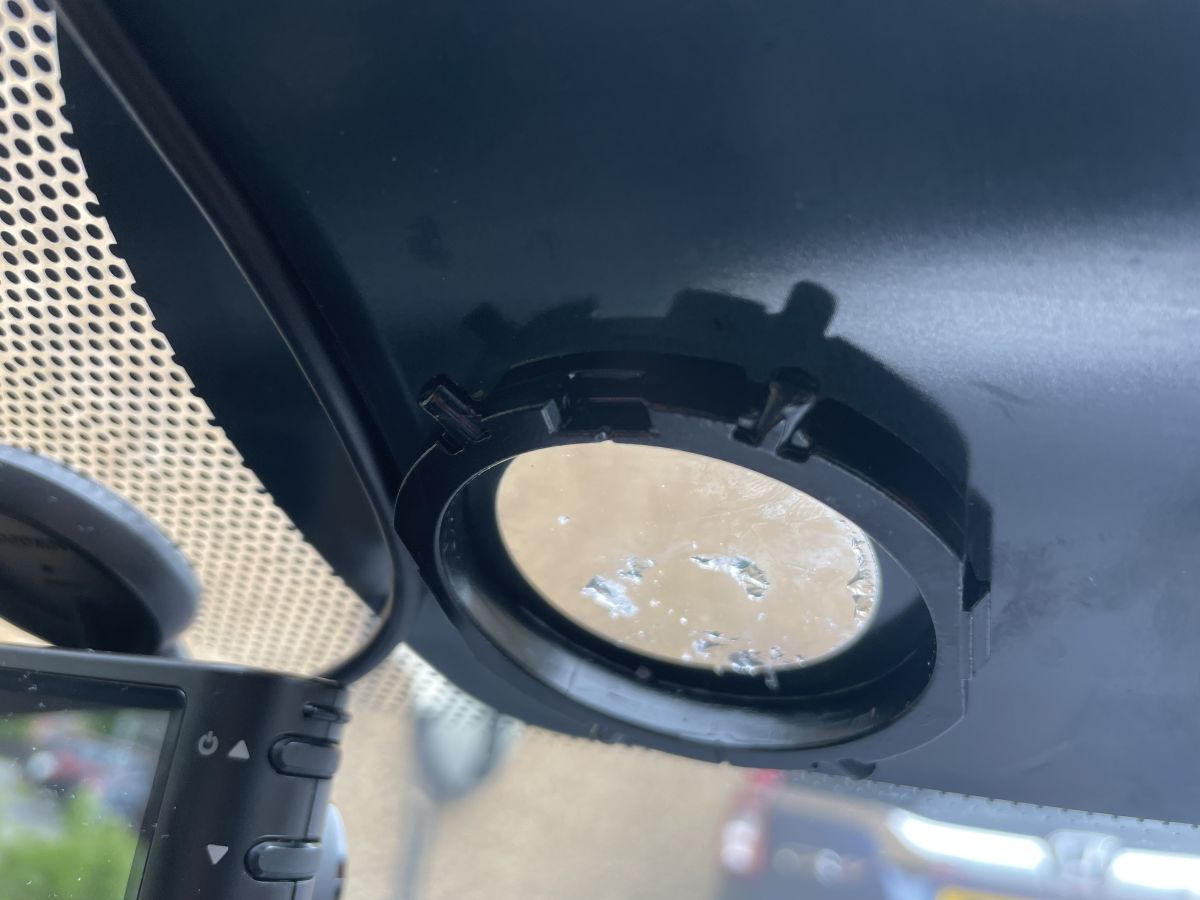

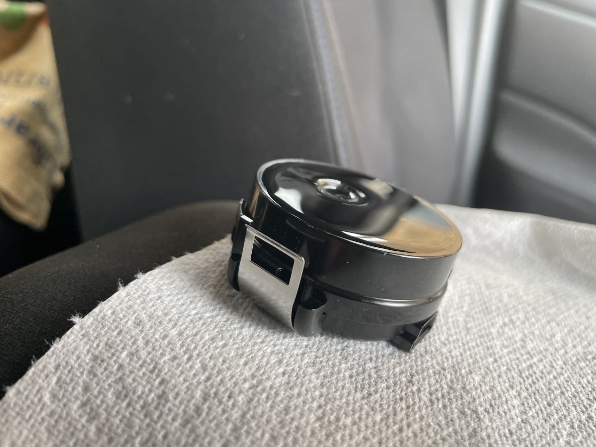

    Jakiś czas po wymianie szyby zaczął mi świrować czujnik deszczu. Najczęściej mieszał wycieraczkami na suchej szybie.
    Rozebrałem wszystko i wyglada na to, że muszę założyć nową uszczelkę silikonową bo stara nie przylega do szyby jak powinna. Teraz pytanie do znawców: czy lepiej kupić gotową podkładkę czy może żel w strzykawce?

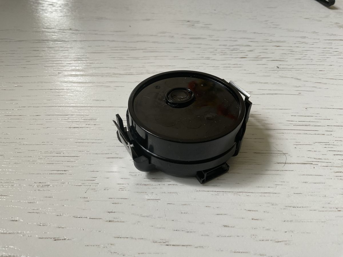

    Mój czujnik wyglada tak, ale jeszcze będzie czyszczony przed montażem.

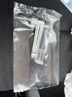

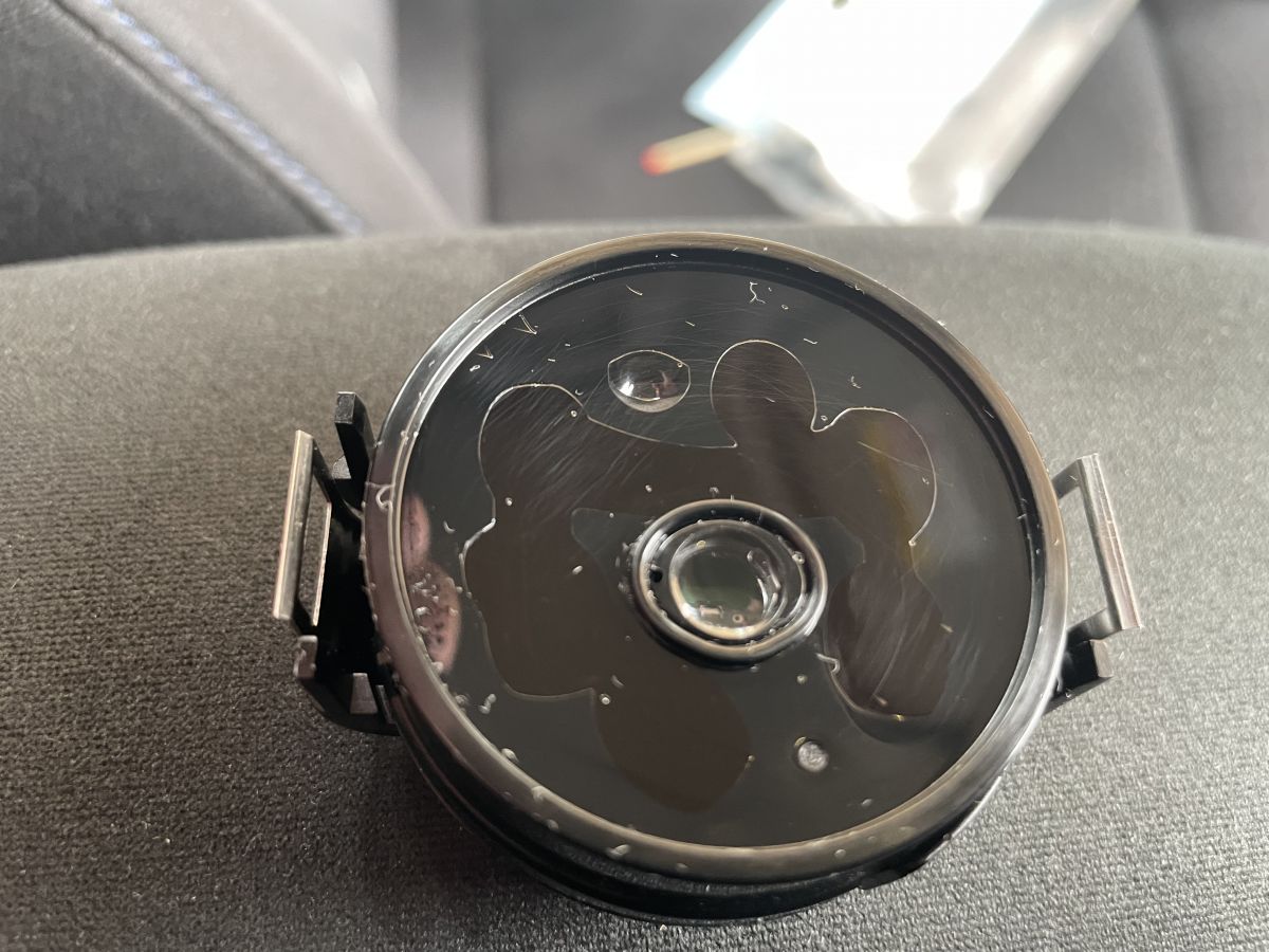

    Skoro nikt nie wiedział to poszedłem w stronę żelu w strzykawce.
    Przyszło coś takiego:
    Nissan Leaf - Jak poprawnie założyć czujnik deszczu

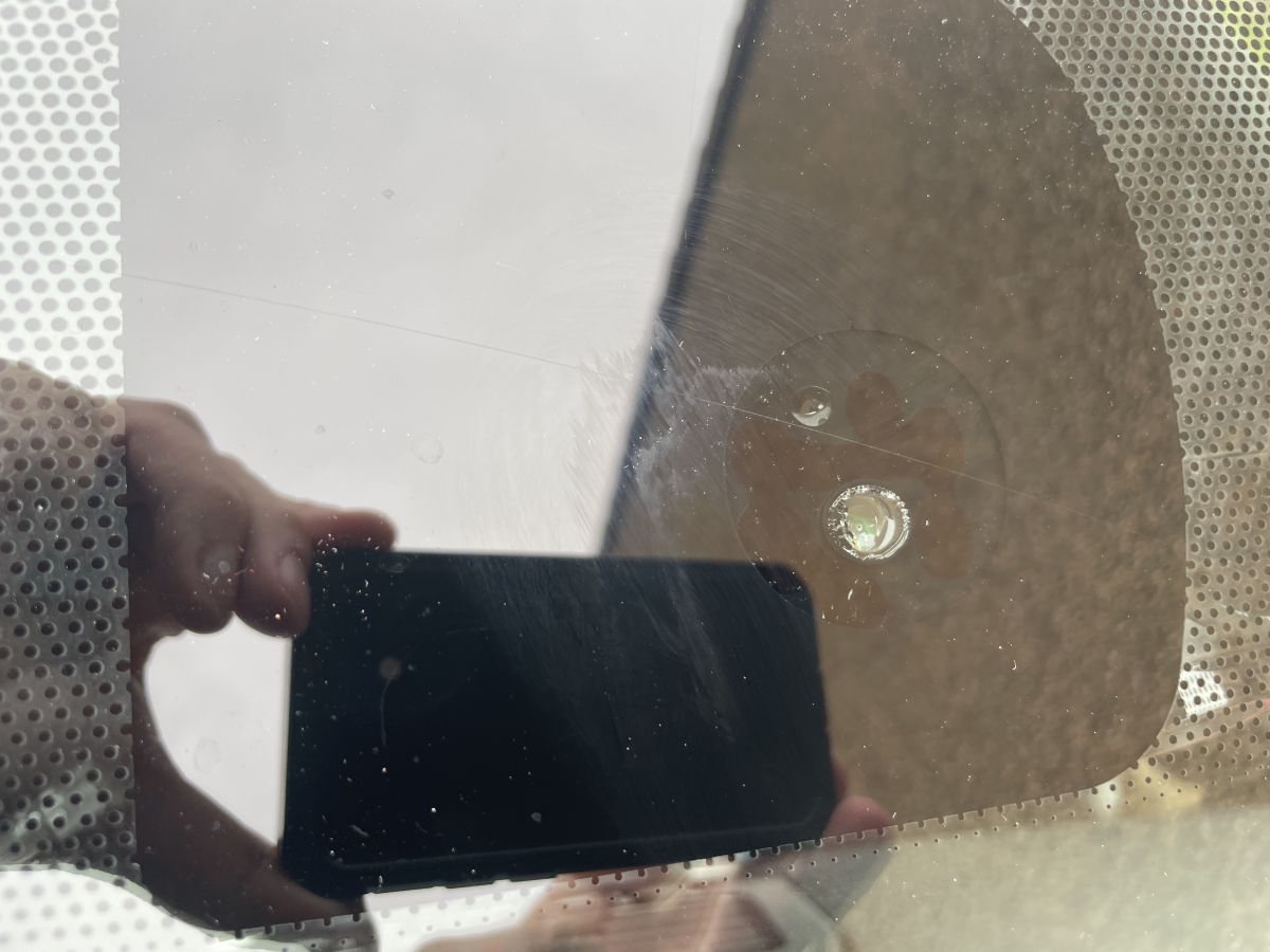

    Zabrałem się za czyszczenie szyby i powierzchni czujnika z resztek starego żelu.

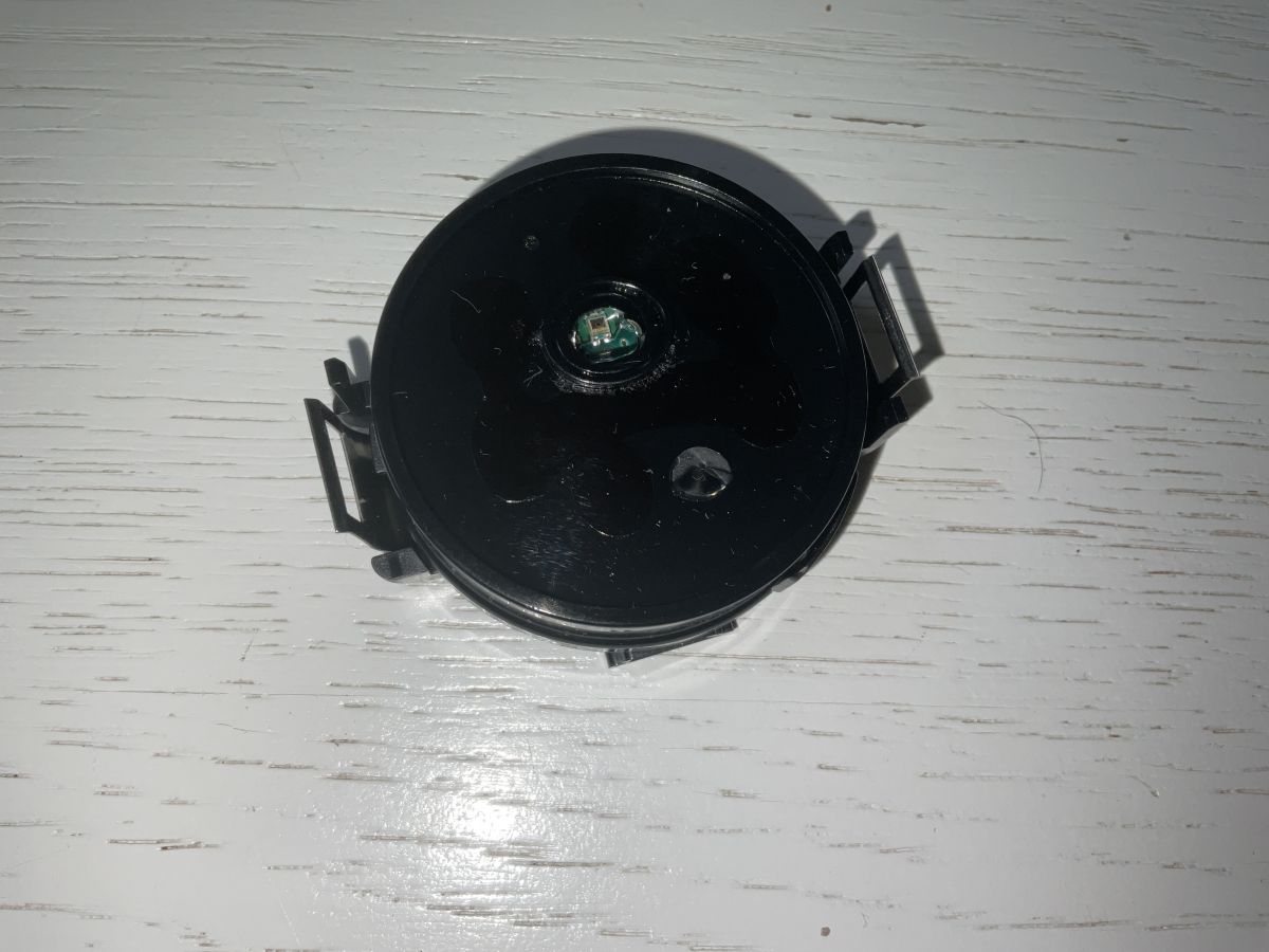

    Potem nałożyłem żel na powierzchnie czujnika.
    Instrukcja poleca odczekanie na związanie żelu. Przy 23c należy czekać 7 min, przy 5c - 40min. Odczekałem 9 minut i założyłem czujnik na szybę.

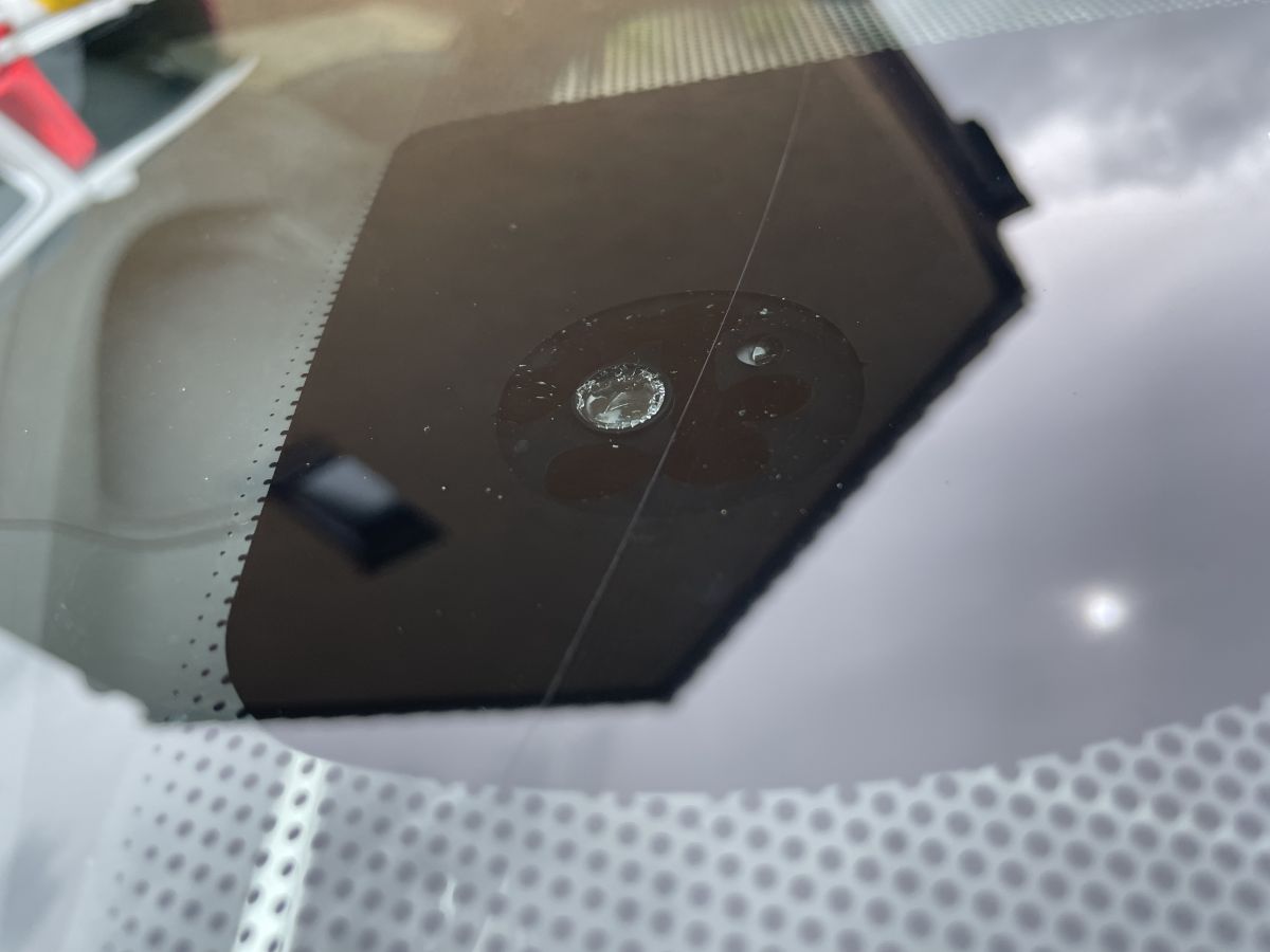

    Z pewną taką nieśmiałością zobaczyłem jak wyglada od zewnątrz:
    Na mój gust jest OK, więc podniosłem wycieraczki i włączyłem zapłon (no, powiedzmy główną przetwornicę) i przestawiłem wajchę wycieraczek na AUTO. Zamachach raz i spokój - czyli tak jak trzeba. Za pomocą szlaucha zasymulowałem ulewę i wyglada na to, że działa jak trzeba.
    Tam tez jest zintegrowany czujnik świateł i też działa poprawnie.
