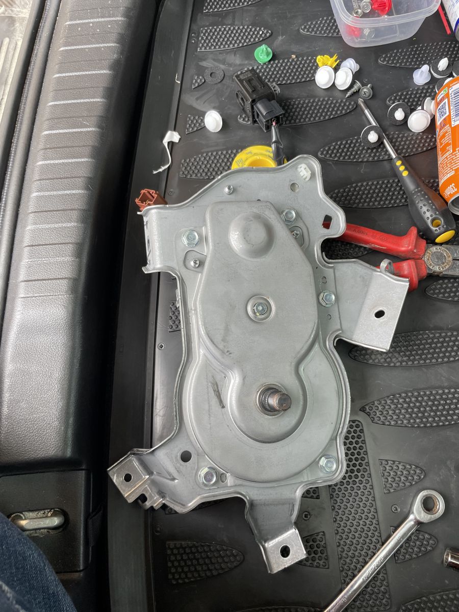

    Najpierw jak działa mechanizm. Przy braku zasilania klapę mona otworzyć ręcznie, ale o to ciężko, bo każde naciśnięcie guziczka otwarcia powoduje uruchomienie mechanizmu. Za to spokojnie można ją ręcznie zamknąć - dźwignia porusza się bez oporów do momentu podania zasilania - wtedy sprzęgło łączy dźwignię z silnikiem.

    Ponieważ najprawdopodobniej ktoś tam już wcześniej grzebał bo górny boczek odstawał postanowiłem wymienić zatrzaski tapicerki i jednocześnie zajrzeć do mechanizmu. Po wydłubaniu mechanizmu rozkręciłem go i się okazał w całkowitym porządku. Sprawdziłem czujniki obrotu - nic skomplikowanego. Poruszyłem mechanizmem - chodzi lekko.
    Zaraz! Przecież klapa z mechanizmem chodziła ciężko!
    Poruszyłem klapę bez mechanizmu - tu cię mam, xenono-oka.

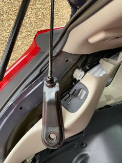

    Jedna sprężyna gazowa chodzi bardzo ciężko, a gdy całkiem otwarta to ma luzy boczne. Podczas zamykana opór przekraczał zaprogramowaną wartość i mechanizm się otwierał. Ale tak czy inaczej wymiana zatrzasków się przydała.
    Czyli pamietajmy. Trzeba także pomyśleć o sprężynach gazowych! To było przyczyną.

    Ramienia na mechanizm nie można sobie założyć jak się chce, tam są znaki, na ośce trójkącik, a na ramieniu kropeczka.
    Na razie przesmarowałem tłoczyska smarem silikonowym, jak nie pomoże to je wymienię (chociaż zepsuta jest tylko jedna).
