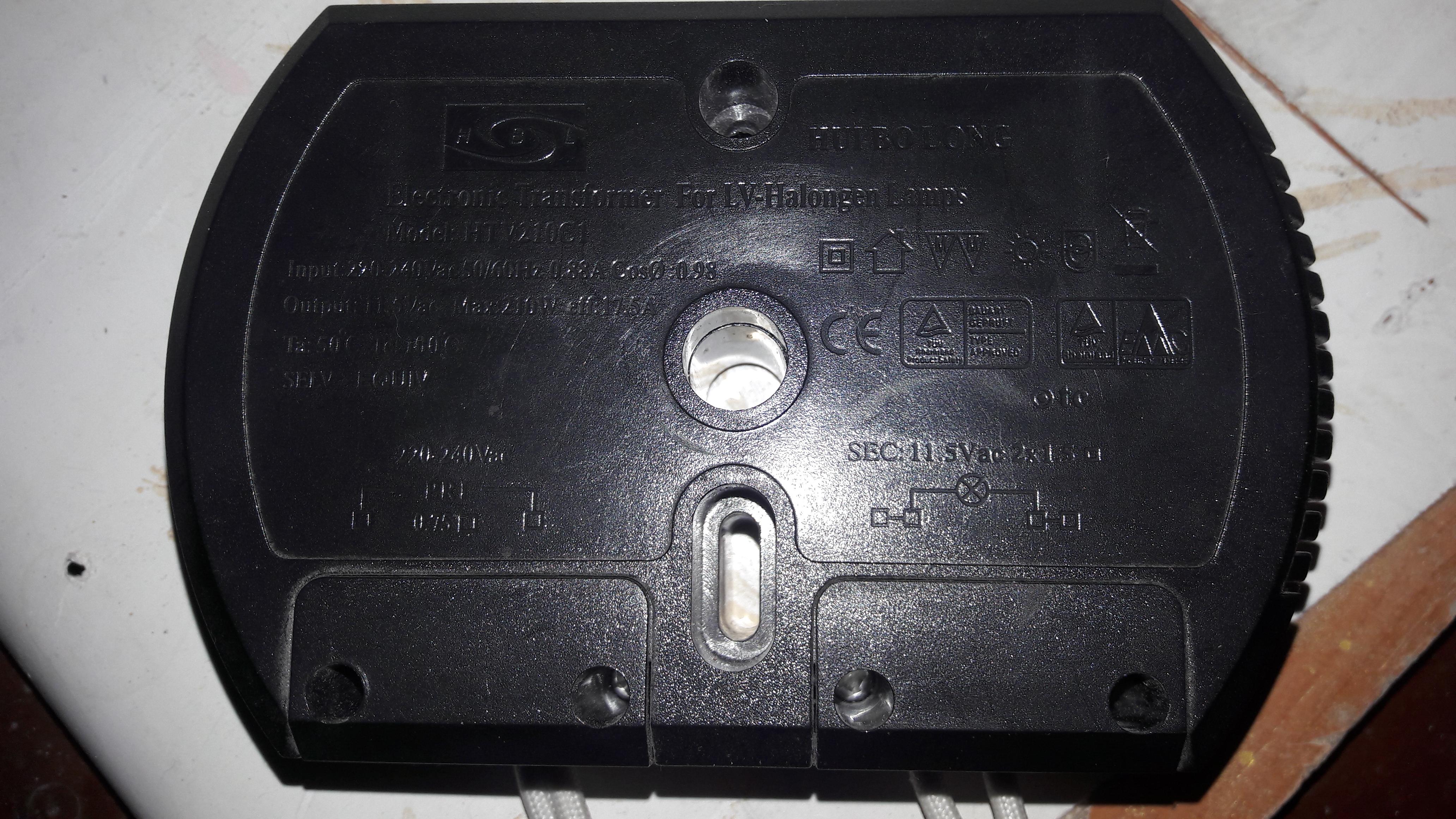

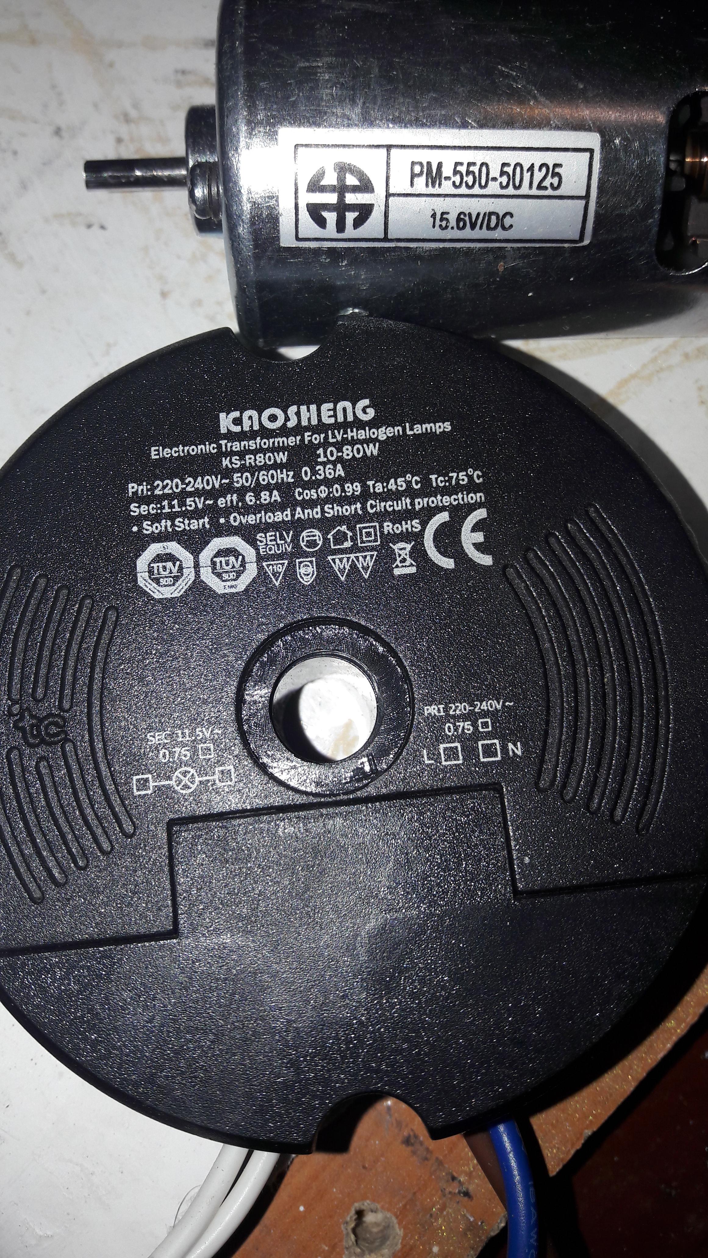

  • #6 20057603
    LEDówki
    No i zdjęcie wyjaśnia wszystko. "Transformator elektroniczny", czyli przetwornica (nieraz zwana inwerterem) podająca napięcie przemienne na wyjście. To się nie nada do zasilania prądem stałym. Mostek musi być z diod szybkich, więc trzeba go składać samodzielnie. Napięcie za mostkiem nie będzie miało 12V, gdyż już przed mostkiem będzie miało 11,6V, do tego dojdą 2V spadku napięcia na diodach krzemowych, lub 1V na diodach złączowych (shottky). Musiałby kolega pogrzebać w tym zasilaczu żeby podnieść napięcie wyjściowe. Znacznie prościej będzie kupić gotowy zasilacz stałonapięciowy na 12V i chociaż 7A. A może nie potrzeba do odkurzacza tyle prądu?
  • #7 20057614
    gumisie
    Ten zasilacz nie nadaje się do tego.
    A jeszcze prostszym i tańszym rozwiązaniem będzie wykorzystanie jakiegoś używanego zasilacza ATX, lecz trzeba się liczyć z tym, że przy 12V/DC, silnik (15,6V/DC) nie będzie działał tak jak powinien.

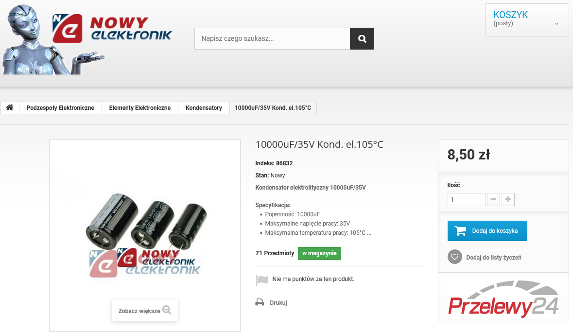

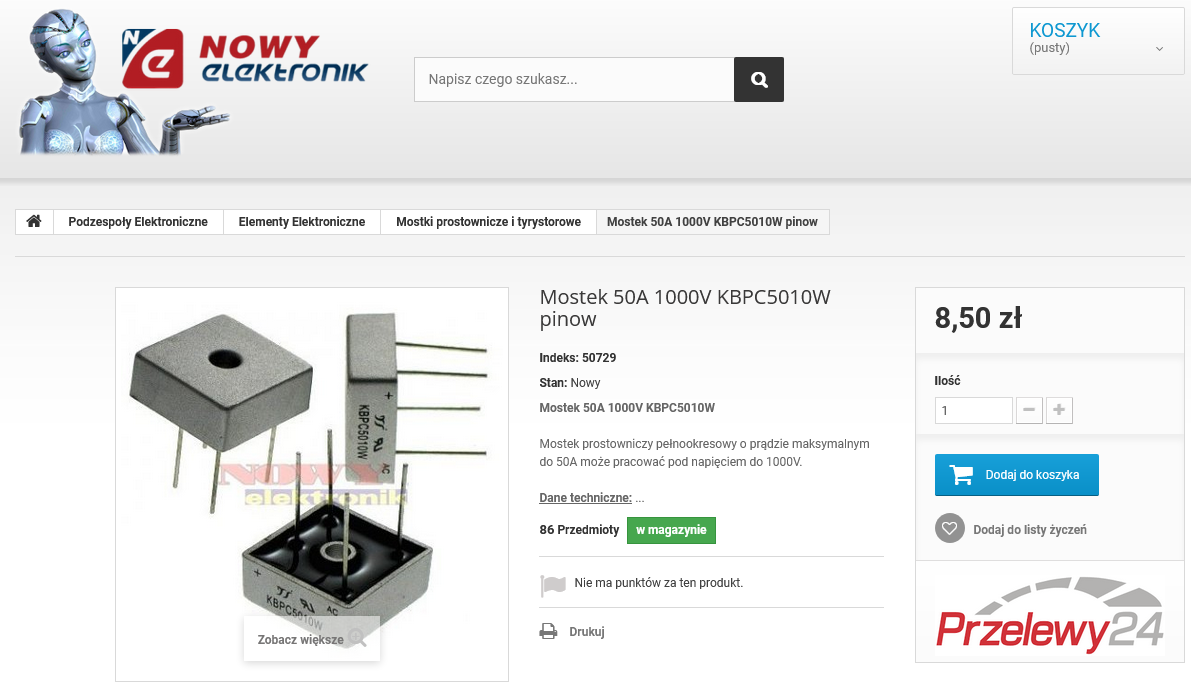

    Do tego transformatora, jak już wcześniej pisał kolega LEDówki, potrzebny jest odpowiedni mostek diodowy i kondensator. Ale to nie są drogie ani trudno dostępne rzeczy. Przykładowo dla ilustracji:
    Przekształcenie 11.5V AC na 12V DC - silniczek do grawerki
    Z takiego układu powinieneś dostać ok. 15V, co akurat pasuje bardziej pod Twój silnik i zastosowanie, niż sztywne 12V. Przy tych toroidalnych jest jeszcze możliwość łatwego dowinięcia zwojów by podnieść napięcie jeśli to będzie potrzebne.
