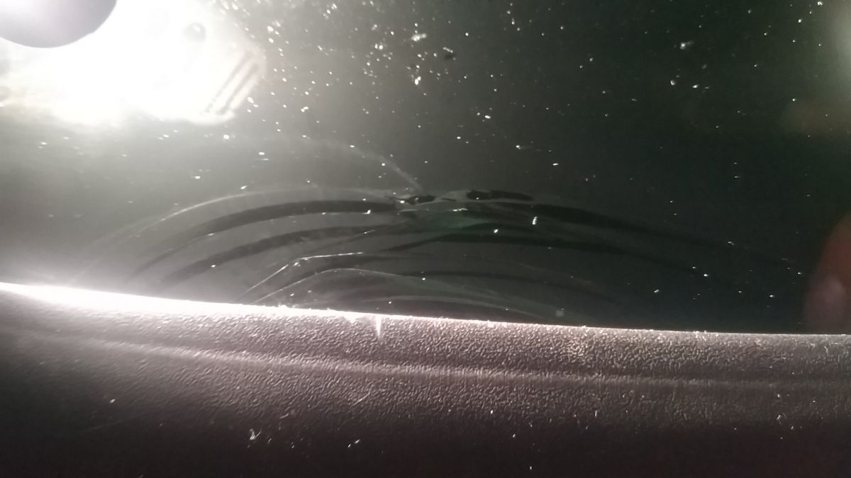

    Dzisiaj zdemontowałem podszybie w Audi A3 8L które trochę odstawało. Chciałem je troszkę bardziej dobić aby ładnie się trzymało i nie puszczało wody no więc - wziąłem młotek i przez drewienko puknąłem kilka razy w podszybie. Efekt? - na zdjęciu :)
    Pęknięcie jest tuż nad podszybiem więc zastanawiałem się czy nie zabezpieczyć tego przed dalszym pękaniem naklejając jakąś folie. Co o tym mylicie, czy może jednak lepiej zrobić po prostu żywicą? Pozdrawiam.

    kkknc
    Żadne naklejanie się przed niczym nie uchroni. Trzeba wziąć wiertło przewiercić na końcu żeby nie było naprężeń i dopiero wtedy można skleić.
    Dzięki za odpowiedź. Możesz doprecyzować w którym miejscu sugerujesz przewiercić i co później z dziurą?

    kkknc napisał:
    Na końcu pęknięcia. Wiercisz małym nie wiertłem a później kleisz.
    Wiertłem tak z 1mm średnicy? Wiertło do metalu da radę?

    Ale robicie se jaja? Upierdliwy glina, a i na przeglądzie taki numer nie przechodzi. Wymiana szyby i tyle. To jest przednia szyba...ważna. Odprysk, wypełnienie może by przeszło u "szybiarza" co by to naprawił.

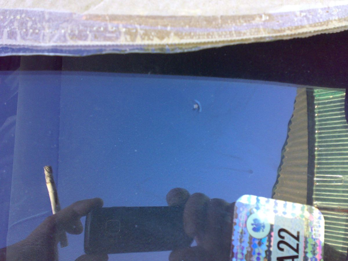

    Audi A3 8L - naprawa pęknięcia szyby: folia czy żywica? Audi A3 8L - naprawa pęknięcia szyby: folia czy żywica?
    10 lat po profesjonalnym klejeniu.
    Sam niczym nie klej, bo spipszysz i nie będzie możliwości naprawy.
    Aparat uwydatnił plamę, w rzeczywistości jest dużo lepiej.
    Nigdy żadnej uwagi na tzw. przeglądzie.
    Odprysk wyżej niż u Autora.

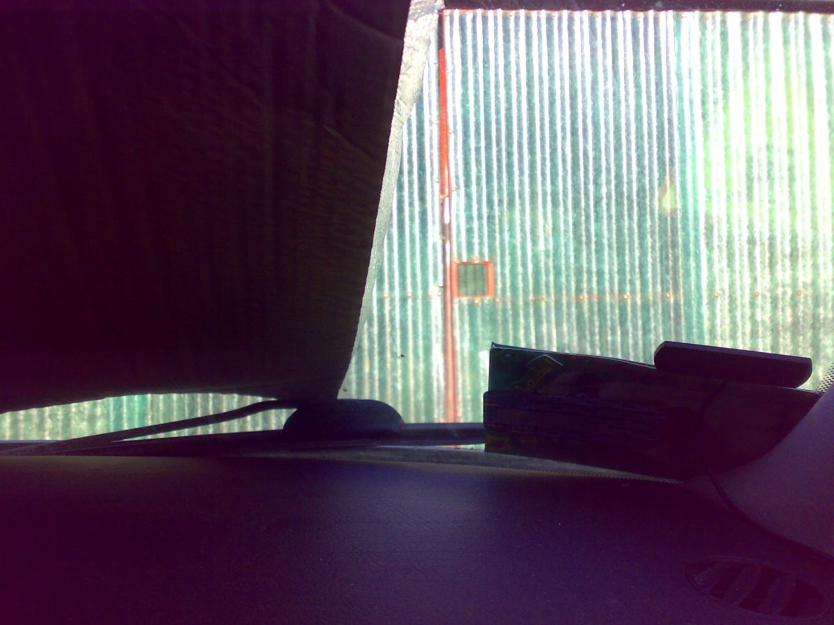

    Autorze, daj zdjęcie ze strefą pracy wycieraczek.
    Zaklej prowizorycznie taśmą, żeby się nie zasyfiło.

    Podjedz do zakladu niech to ogarną. Na dole szyby nie bedzie to przeszkadzać w eksploatacji. Zaklej taśmą i do fachowca. Sam nic nie zrobisz.

    Aleksander_01 napisał:
    Pęknięcia niczym nie zakleisz i nie powstrzymasz
    Od mojego odprysku szło pęknięcie.
    Jak widać dało się skutecznie powstrzymać.
    Jest nawet niewidoczne, widać jedynie odprysk.
