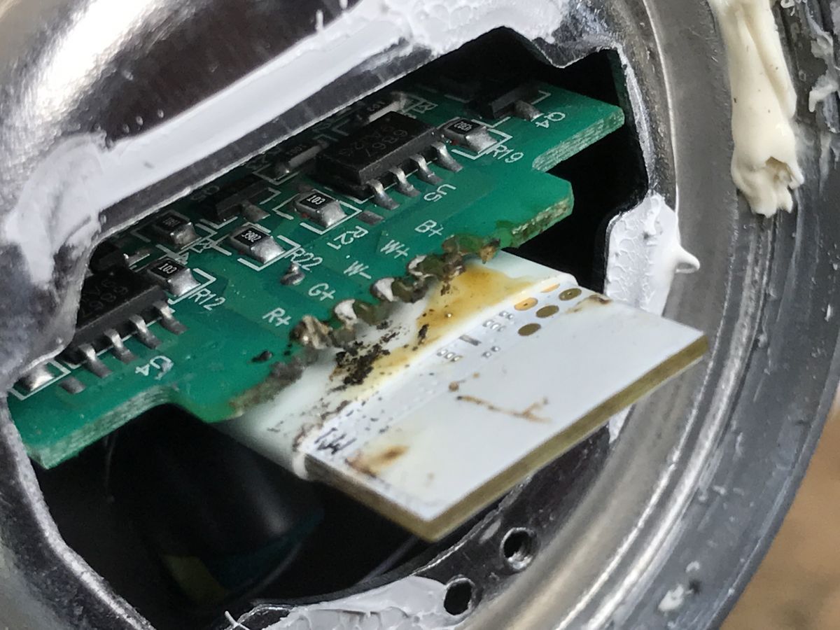

    To nie był jedyny problem. Okazało się, że płytka z diodami LED jest przylutowana do bazy. Nigdy czegoś takiego jeszcze nie spotkałem, ale mimo to ją zdemontowałem:

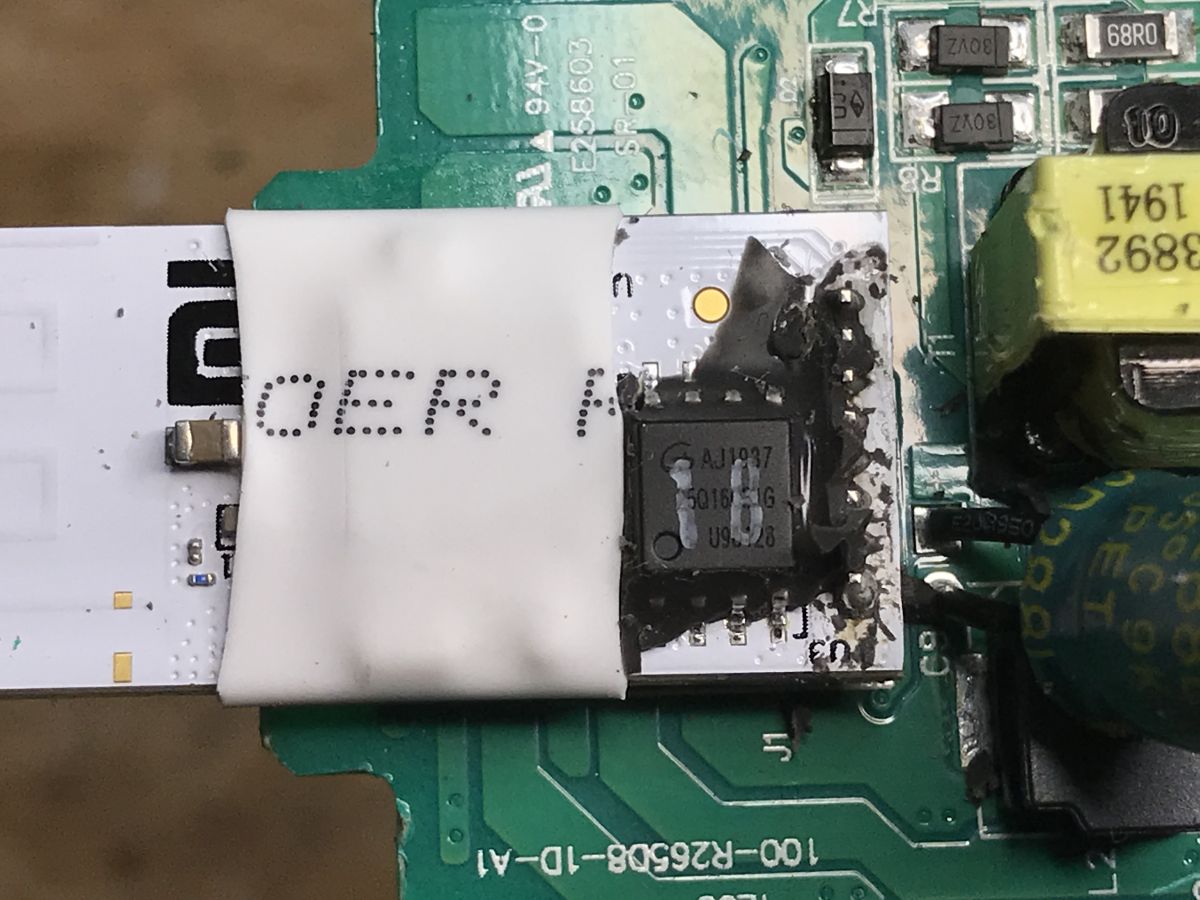

    Moduł ze środka. Pozytywne zaskoczenie, jest nawet warystor, ochrona przeciwko przepięciom (7M471K, na PCB oznaczenie MOV1 jak metal-oxide varistor). Nie widuję go w ledówkach smart. Jakiś rezystor bezpiecznikowy też jest, ale po kondensatorze przeciwzakłóceniowym jest tylko puste miejsce.
    Wnętrze Yeelight YLDP02YL - integracja z Home Assistant - nowy moduł WiFi Wnętrze Yeelight YLDP02YL - integracja z Home Assistant - nowy moduł WiFi
    Podrasowane zdjęcie by można było odczytać oznaczenia elementów:

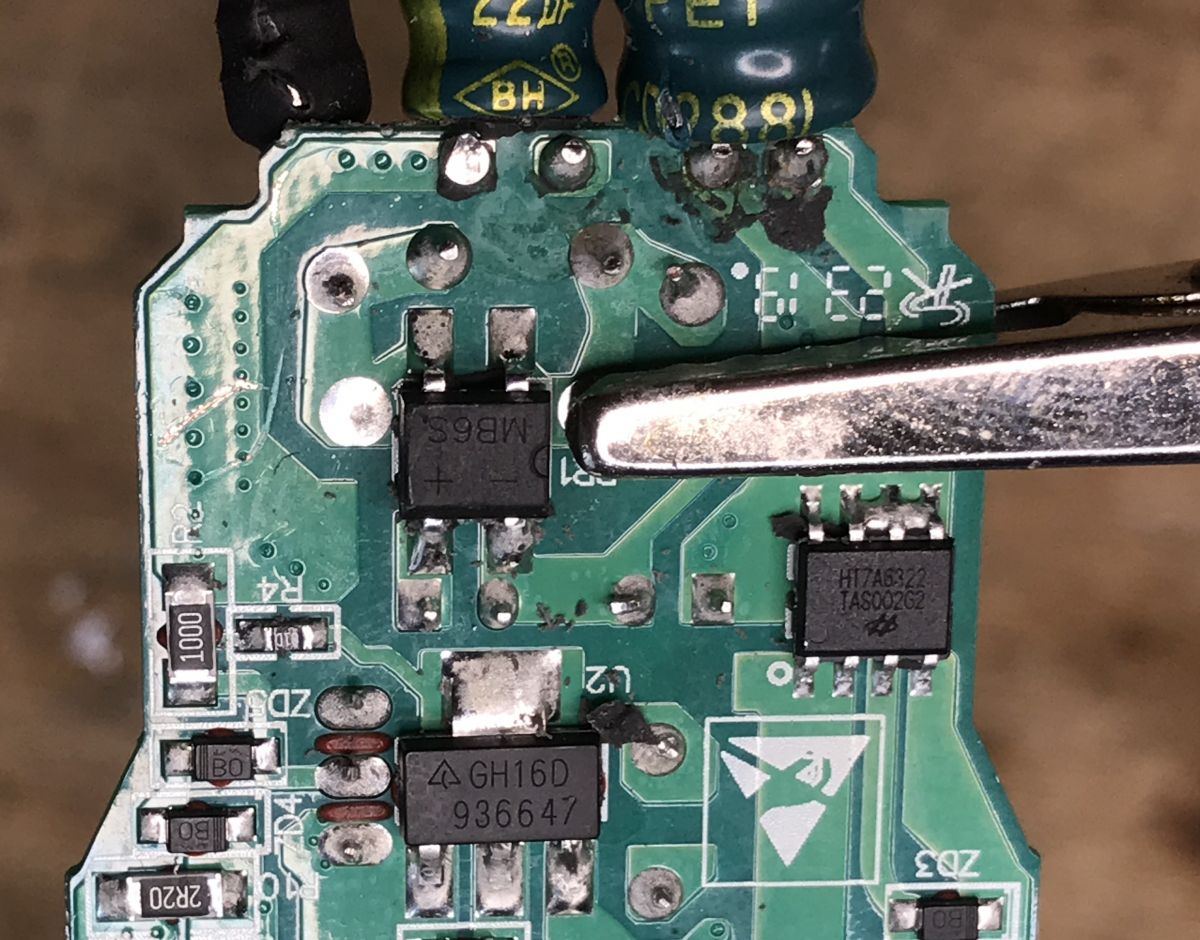

    Spód:
    Wnętrze Yeelight YLDP02YL - integracja z Home Assistant - nowy moduł WiFi Wnętrze Yeelight YLDP02YL - integracja z Home Assistant - nowy moduł WiFi Wnętrze Yeelight YLDP02YL - integracja z Home Assistant - nowy moduł WiFi
    Zasilanie zapewnia układ HT7A6322. Znów produkcji Holtek.

    Dwa układy które wyglądają na sterowniki LED to 6867 9AJ2G. Nie mam ich noty katalogowej, ale widać, że każdy z nich steruje dwoma kanałami. Czyli mamy R, G na jednym a na drugim B oraz W. Przypominam, tu jest jeden kanał bieli, nie ma osobno white i cold.
    9336647 GH16D to po prostu regulator 3.3V LDO AZ1117CH:

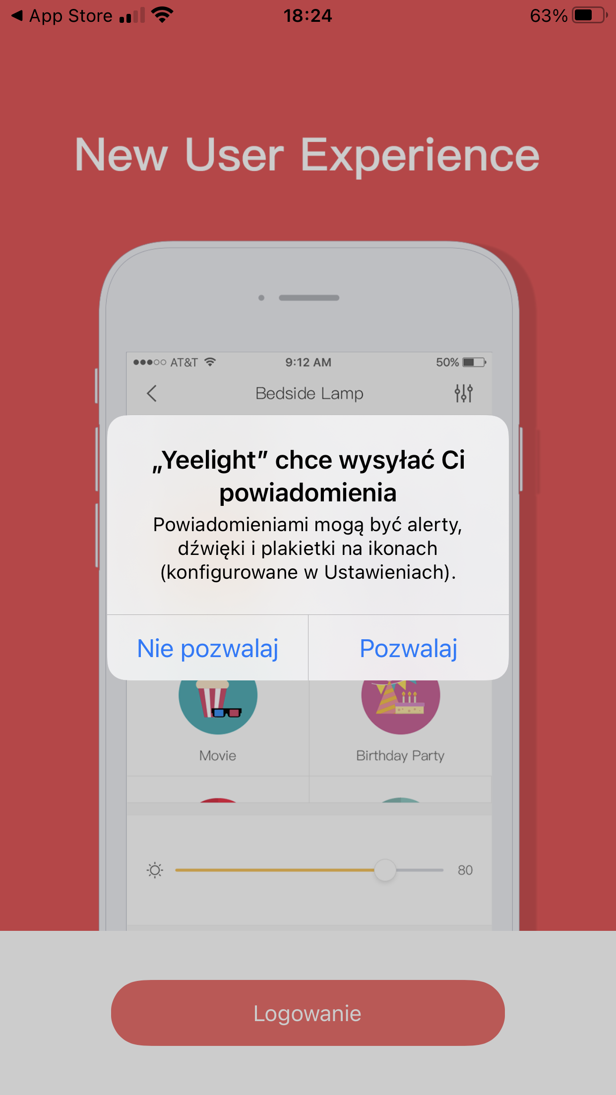

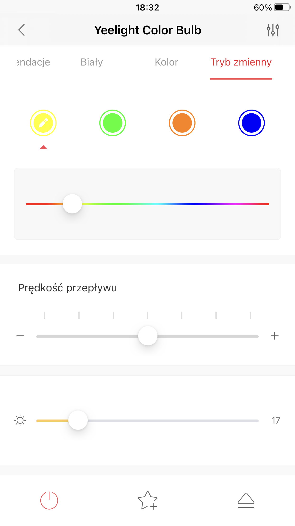

    Krok 1: aplikacja Yeelight i parowanie

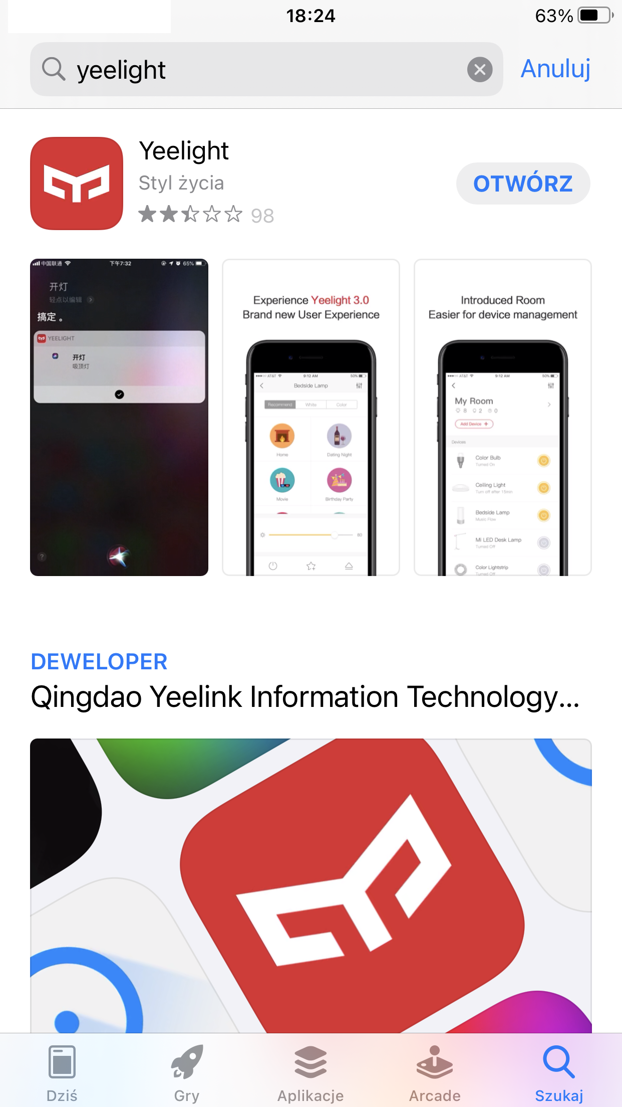

    Aplikacja Yeelight jest dostępna dla systemów Android i iOS. Przetestowałem ją na iOS.
    Pobrać ją można z AppStore. Trzeba dać jej odpowiednie uprawnienia:
    Rejestracja wymaga emaila bądź numeru telefonu:
    Wnętrze Yeelight YLDP02YL - integracja z Home Assistant - nowy moduł WiFi Wnętrze Yeelight YLDP02YL - integracja z Home Assistant - nowy moduł WiFi Wnętrze Yeelight YLDP02YL - integracja z Home Assistant - nowy moduł WiFi Wnętrze Yeelight YLDP02YL - integracja z Home Assistant - nowy moduł WiFi Wnętrze Yeelight YLDP02YL - integracja z Home Assistant - nowy moduł WiFi Wnętrze Yeelight YLDP02YL - integracja z Home Assistant - nowy moduł WiFi Wnętrze Yeelight YLDP02YL - integracja z Home Assistant - nowy moduł WiFi

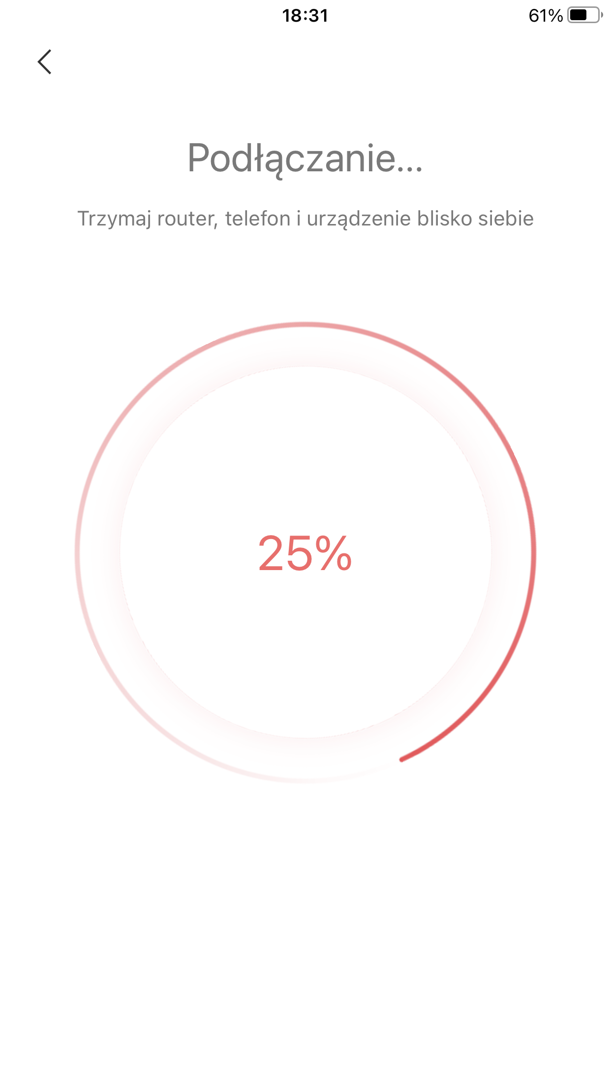

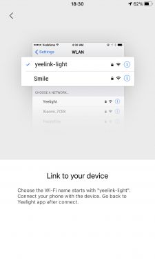

    Parowania dokonuje się poprzez pięć cyklów power on/power off. Następnie trzeba ręcznie w ustawieniach iPhone połączyć się z siecią WiFi którą utworzyła Yeelight, czyli tzw. AP-mode
    Wnętrze Yeelight YLDP02YL - integracja z Home Assistant - nowy moduł WiFi Wnętrze Yeelight YLDP02YL - integracja z Home Assistant - nowy moduł WiFi Wnętrze Yeelight YLDP02YL - integracja z Home Assistant - nowy moduł WiFi Wnętrze Yeelight YLDP02YL - integracja z Home Assistant - nowy moduł WiFi Wnętrze Yeelight YLDP02YL - integracja z Home Assistant - nowy moduł WiFi Wnętrze Yeelight YLDP02YL - integracja z Home Assistant - nowy moduł WiFi Wnętrze Yeelight YLDP02YL - integracja z Home Assistant - nowy moduł WiFi Wnętrze Yeelight YLDP02YL - integracja z Home Assistant - nowy moduł WiFi Wnętrze Yeelight YLDP02YL - integracja z Home Assistant - nowy moduł WiFi Wnętrze Yeelight YLDP02YL - integracja z Home Assistant - nowy moduł WiFi Wnętrze Yeelight YLDP02YL - integracja z Home Assistant - nowy moduł WiFi Wnętrze Yeelight YLDP02YL - integracja z Home Assistant - nowy moduł WiFi Wnętrze Yeelight YLDP02YL - integracja z Home Assistant - nowy moduł WiFi Wnętrze Yeelight YLDP02YL - integracja z Home Assistant - nowy moduł WiFi
    Gotowe - z apki można już sterować:
