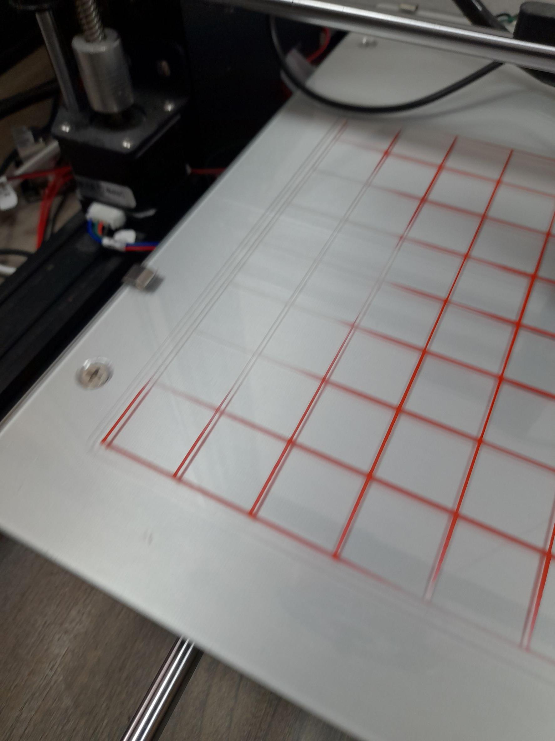

Od jakiegoś czasu posiadam drukarkę 3d Aneta st. A8 zamontować w niej czujnik HALLON 3 z https://garage-makezone.eu/software/ wszystko wykonuje zgodnie z instrukcją, poziomuje stół, Homuje, ustawiam ofset cała procedura, zapisuje mapę do eprom, w programie tnącym ustawiam, czytanie mapy z epromu itd.......
Puszczam wydruk testowy siatki ale przed rozpoczęciem drukowania siatki najpierw obwódka dokoła x3 i co się dzieje.
Drukarka zaczyna drukować i w prawym dolnym rogu pojawia się widoczny filament na stole widać go przez cały jeden bok potem drugi bok i nagle zaczyna zanikać to znaczy widać że drukarka przejechała bo powstaje taka prawie przeźroczysta warstwa i potem ponownie zbliżając się do startu i warstwa staje się coraz ciemniejsza bardziej widoczna mniej przeźroczysta. I tak aż do momentu kiedy w końcu nałoży tyle filamentu aż staje się nie przeźroczysta warstwa.
Próbowałem ściągnąłem szybę i obróciłem ją o 90 st. i myślałem że zanikanie pojawi się w innym miejscu ale pojawiło się w tym samym miejscu. Macie może pomysł dla czego tak się dzieje i jak to rozwiązać ?
Dysza 0,2 mm pierwsza warstwa 0.2 mm nadmieniam że wcześniej miałem dyszę 0,4 mm pierwsza warstwa była ustawiona na 0,4 mm i sytuacja była dokładnie taka sama. Program do cięcia CURA. Link do filmu https://youtu.be/EpZHU4Aggps
