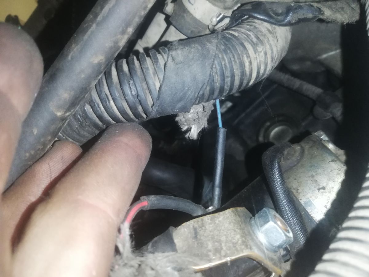

    Witam. Składam po kimś sprzęgło jak w tytule. Przy rozruszniku mam 3 kable jeden plusowy od akumulatora, czarno czerwony na wzbudzenie i niebiesko czerwony nie wiem od czego. Ktoś może podpowiedzieć od czego może być ten niebiesko czerwony cienki przewód? Znajduje się przy rozruszniku i ma też oczko tak jak na wzbudzenie rozrusznika. Z tego co znalazłem to czarno czerwony na wzbudzenie ale tego niebiesko czerwonego nie wiem gdzie przykleić. Ratujcie Panowie odpowiedzią lub schematem.

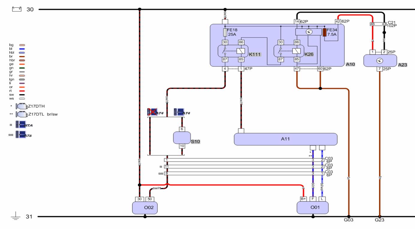

    Podaj dokładnie model auta, rocznik, oznaczenie silnika. Z tego co patrzę na schematy, to jedyny (trzeci) przewód jest podłączony razem z tym od akumulatora i leci do alternatora, ale ma inne kolory.

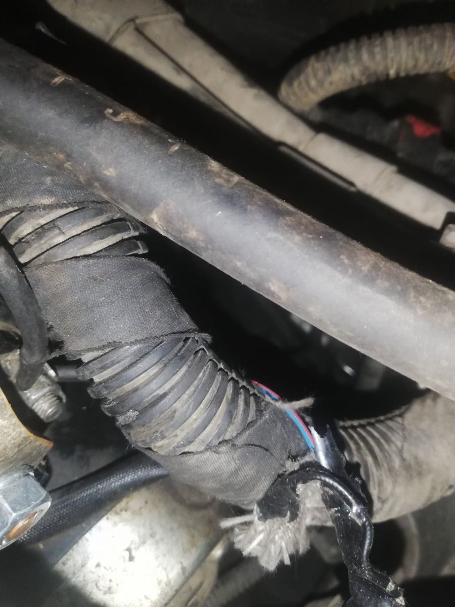

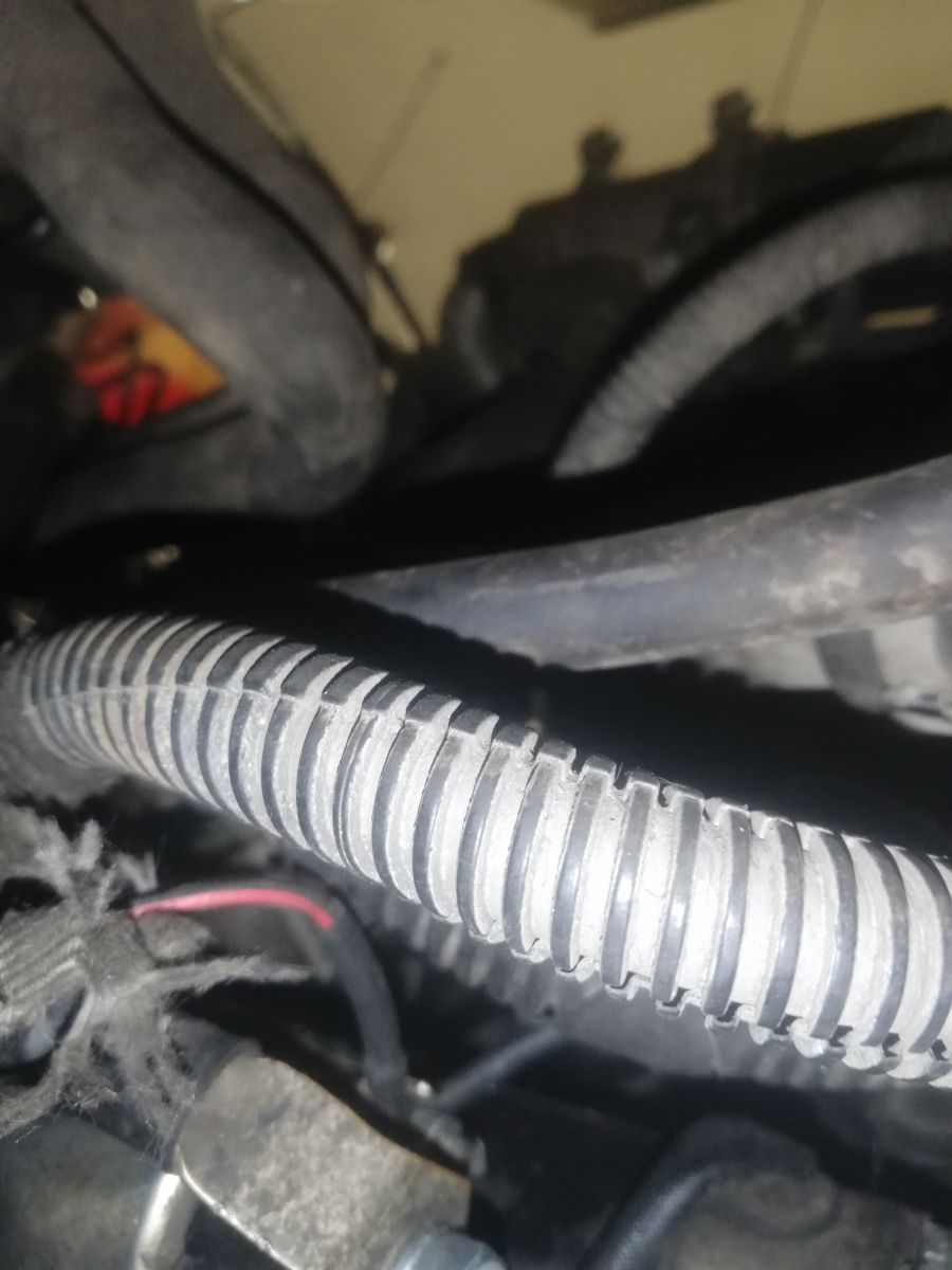

    Przepraszam za moją nie fachowość Panowie. Opel Astra H 1.9cdti 2008 rok 74kw. Jeśli trzeba podam VIN? Do alternatora leci biało niebieski z tego co widzę i alternator nie był ruszany. Oczko fi 6 jak w rozruszniku. Ten kabelek leci w tej wiązce co ten od alternatora. Niżej zdjęcie kabelka widmo Opel Astra H 1.9cdti - niebiesko-czerwony kabel przy rozruszniku - gdzie podłączyć? Opel Astra H 1.9cdti - niebiesko-czerwony kabel przy rozruszniku - gdzie podłączyć? Opel Astra H 1.9cdti - niebiesko-czerwony kabel przy rozruszniku - gdzie podłączyć?
    Plus gruby na rozruszniku jest i masa na skrzyni też.

    Czyli nie ma jednoznacznej odpowiedzi, wg schematu alternator?
