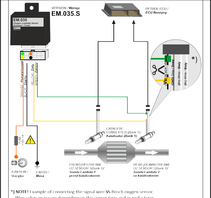

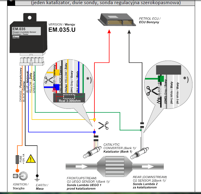

    Producent twierdzi że ten emulator nie może być wpięty pod pierwszą sondę jeżeli jest szerokopasmowa, a z drugiej strony twierdzi że szerokopasmowe obsługuje, dlatego polecił mi emulator na jeden katalizator i takie podłączenie: Passat B5fl 1.8T - Błąd 16514 - P0130 kontra emulator drugiej sondy.

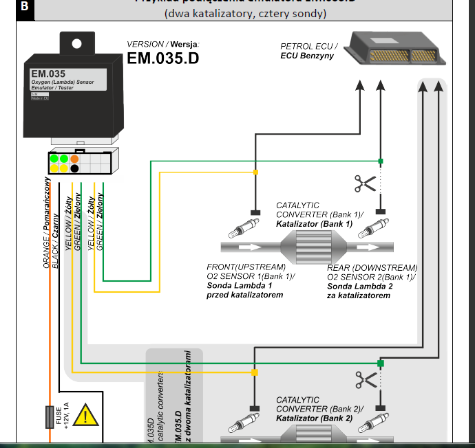

    Jest jeszcze taki emulator:
    Ten sam na dwa katalizatory: Passat B5fl 1.8T - Błąd 16514 - P0130 kontra emulator drugiej sondy.
    Do mojego auta byłby dobry ten: Passat B5fl 1.8T - Błąd 16514 - P0130 kontra emulator drugiej sondy.
    ale go nie już nie robią, zastąpili go tym pierwszym i taki właśnie zamontowałem.

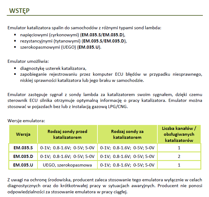

    Rodzaj sond obsługiwanych: Passat B5fl 1.8T - Błąd 16514 - P0130 kontra emulator drugiej sondy.
