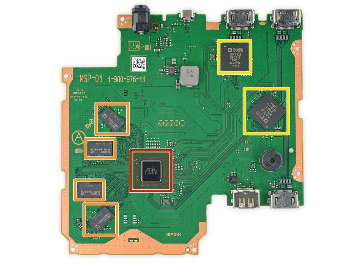

    Witam czy posiada ktoś schemat płytki głównej modułu procesora ps vr CUH-ZVR1 lub mógłby zmieżyc rezystor który znajduje się obok gniazda zasilania zaznaczyłem go na zdjęciu: Schemat płytki głównej PSVR CUH-ZVR1 - poszukiwany rezystor obok gniazda zasilania

    To nie rezystor tylko bezpiecznik.
    Masz opisane na płycie.
    3.15A

    Zamówiłem 4a bo 3.15a jest trudno dostępny chyba nie będzie za mocny...? dokładnie 4/24v

    Spalił się nie bez powodu. Albo uszkodzony jest moduł procesora, przewody od gogli, albo same gogle.
