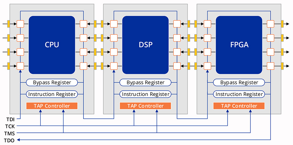

    Potrzebuję zidentyfikować urządzenia na linii danych, a dokładnie ich kolejność. Urządzeń będzie od 8 do 40 (fizycznie odległość do 10 metrów).
    Idea jest taka: rozkładamy urządzenia na linii, np. 1-wire i w jakiś sposób identyfikujemy które ID jest na miejscu 1, które na 2, itd.
    Na razie jedyny pomysł jaki wymyśliłem, to że urządzenie odczytuje np. iButton z linii i wysyła dane do mastera. Master ma zdefiniowan, że iButton XXXX jest na miejscu 1 i do tego miejsca przypisuje urządzenie. Czy może ktoś ma pomysł na coś prostszego?

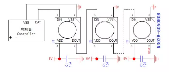

    Jeśli to będzie jedna wspólna magistrala to nie da się ich rozróżnić inaczej niż ręcznie, Ibutton też będziesz musiał ręcznie przypisać adres do pozycji.
    Ale spójrz jak działają układy WS2812, albo łańcuch JTAG, każdy ma wejście i wyjście, pobiera swoje bajty, a resztę wysyła dalej, dzięki czemu pozycja w łańcuchu określa adres.
    Taka linia komunikacyjna przechodząca przez wszystkie urządzenia, mogła by istnieć niezależnie od magistrali komunikacyjnej i była by używana tylko do ustalenia adresowania.

    Co do samej idei jaką założyciel tematu chce zrealizować, to w przypadku czystego 1-wire nie jest to możliwe. Widzę pewną możliwość, ale to by wymagało dołożenia jakiegoś malutkiego uC (6/8 pinowego) i stworzenie odpowiedniego protokołu komunikacji łańcuchowej. Po prostu pierwszy uC przedstawia się pierwszy i sygnalizuje jakimś bitem, że widzi też następny układ za nim. Wtedy polecenie wyszukania się może powtórzyć, ale pierwszy uC już tylko pracuje jako bypass, a odpowiada kolejny za nim. I tak po kolei wyszukałyby się kolejne układy razem z ich położeniem w łańcuchu.
    Każdy z uC mógłby korzystać ze swojej lokalnej magistrali 1-wire, gdzie dogadywałby się podłączonym czujnikiem, a dane potem przekazywał łańcuchem.
